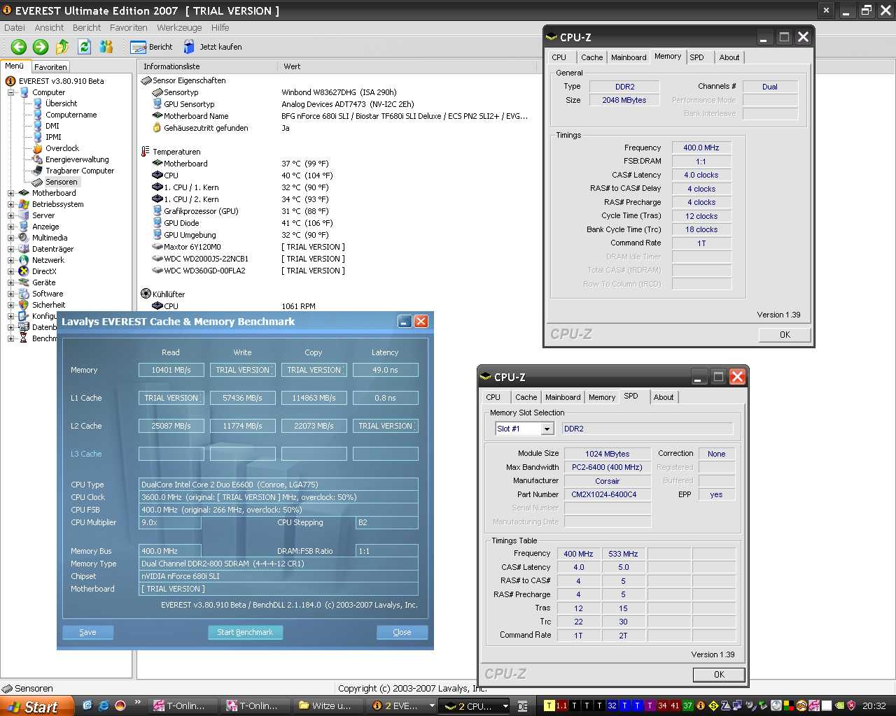

Ich habe bei meinen Corsair XLPro 6400C4 Rev1.3 ( Das sind die guten;) )
auf dem Evga T1 probiert, der Rechner fror ein.
Dann habe ich hier noch ein Gskill Pärchen mit dem war auf der Basis garnichts zu machen.
Dann hab ich einfach mal rumprobiert. Noch einen Freund zu rate gezogen und 1 Speicher geflasht.
Den dann eingebaut und es lief. Dann den anderen programmiert.
Volles Risiko.
Der Vorteil, ist der, das ich jetzt, bestimmt genauso viel Leistung habe, als ich ihn vielleicht auf 500Mhz laufen lassen würde.
Habe noch hier einen Screen gemacht, mit allem an, normal sinds fast 10800Mb beim lesen.
