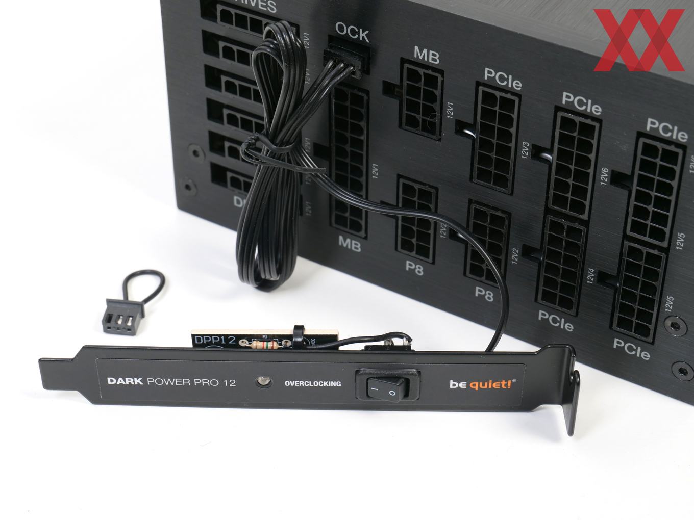

Hast du das be quiet! Dark Power Pro 12 1200W mal auf Single Rail umgeschaltet am OC Schalter, falls das Netzteil Probleme macht?

Nein das OC Kabel habe ich nicht dran müsste ich noch testen, was aber nix bringen wird.

...Nein das OC Kabel habe ich nicht dran müsste ich noch testen, was aber nix bringen wird...
Das ist kein OC Kabel, der Overclocking Key fasst die einzelnen 12V-Schienen zu einer 12V-Schiene zusammen (Single Rail).
Den OC Schalter nur betätigt und auf Single oder Multi Rail umschalten wenn der PC und das Netzteil ausgeschaltet ist.
An diesem Schalter kannst du das Netzteil auf Single oder Multi Rail umschalten.
Wenn es auf Single Rail (alles auf einer Stromschiene) keine Probleme gibt ist wahrscheinlich das be quiet! Dark Power Pro 12 1200W Netzteil defekt.
Oder du hast die INNO3D RTX 3090 Grafikkarte nicht mit zwei einzelnen PCIe Netzteil Kabeln mit zwei verschiedenen Netzteil Rails verbunden.
Im Idealfall hast du dann 2 verschieden (35 und 40 Ampere) Rails (Stromschienen) verwendet.
