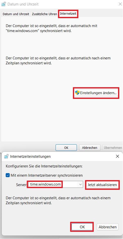

Und prüfen welcher Zeit Server in Windows eingestellt ist, der Haken bei "Mit einem Internetzeitserver synchronisieren" muss gesetzt sein.
