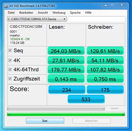

Das Alignment legst du auf dem Drive fest. IOmeter macht das nicht.
Mit AS SSD Benchmark kann man überprüfen, ob das Alignment ok ist.
Bei Equilibrium ist es ok laut dem Tool.

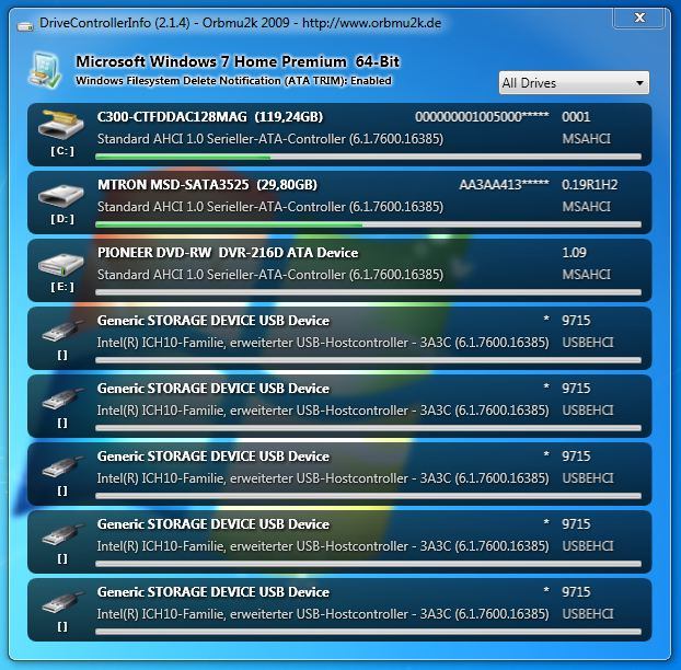

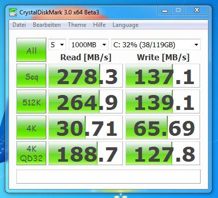

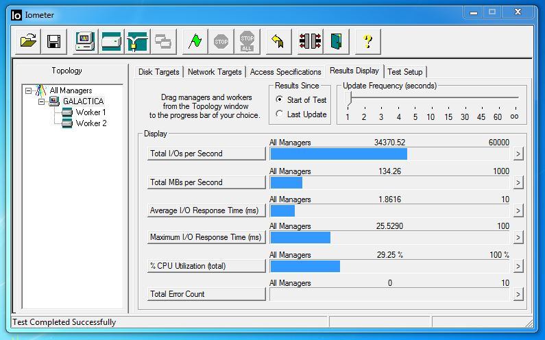

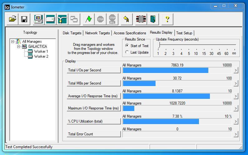

jetzt die benches der c300-128 @ ich10r... besser wirds nicht wirklich. die writes sind leicht besser.

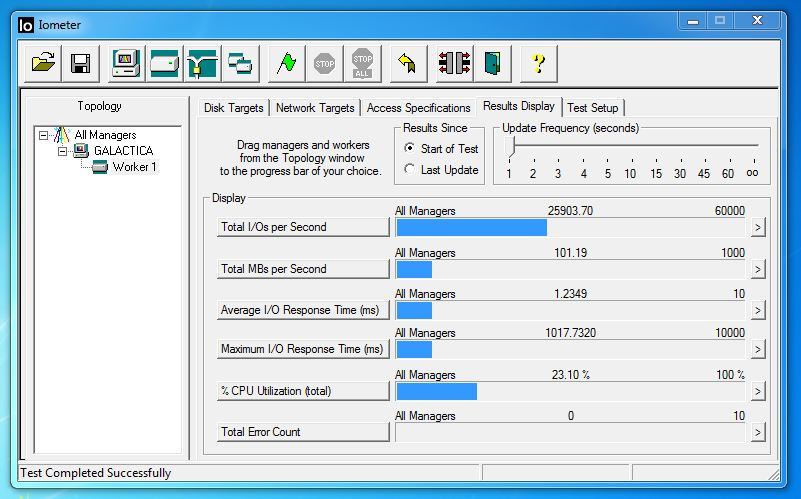

seeehr interessant - und vielleicht auch ein bedienungsfehler.

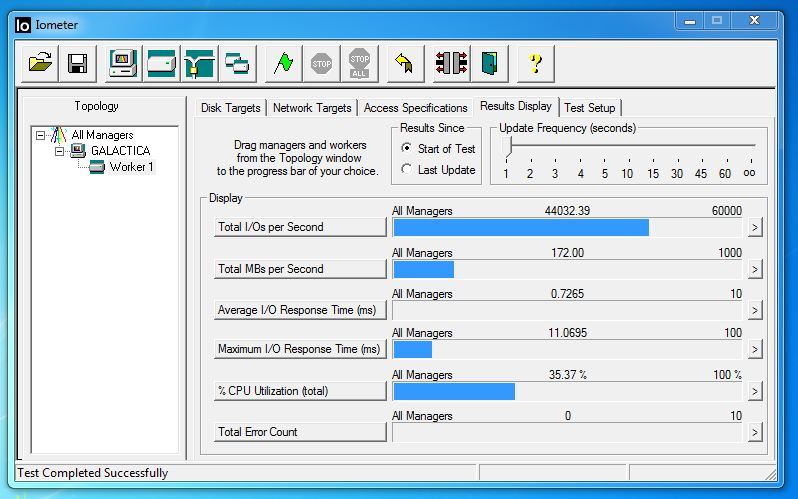

mit deinen patterns komme ich auf
read: 44000 iops
write: 26000 iops
(nur mal kurz reingeschaut - werde sie später mit screenies belegen)
ich habe allerdings jetzt nur genau einen worker ausgewählt... obs das war?
edit: ...am u3s6-controller.

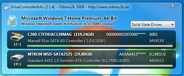

so, hier die angekündigten benches mit bonebreakers 4k-patterns:
