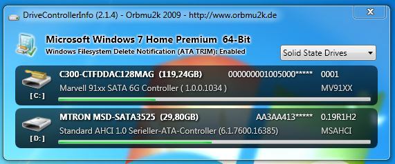

schau mal... die bürste über der platte bedeutet: trim aktiv.
Nee, die Bürste bedeutet, dass der entsprechende Registrykey für Trim aktiv gesetzt ist und die SSD angibt, dass sie Trim unterstützt.
Wie sollte das Tool denn Prüfen ob der Treiber trimmt?
Am besten fragen wir mal den Entwickler...
Auch falsch.
Die Bürste bedeutet dass die SSD FW meldet dass sie TRIM kann.
Weiter oben das mit dem Filesystem ist der Reg Eintrag.
Das heisst aber immer noch nicht dass jetzt TRIM funktioniert. Nur dass 2 Voraussetzungen erfüllt sind.

aha... hmm.... also kann man eigentlich überhaupt nicht testen ob getrimmt wird oder nicht.
Hmm, du könntest testweise mal TRIM im Filesystem abschalten.
CMD mit Admin Rechten starten und dann:
fsutil behavior set DisableDeleteNotify = 1
Jetzt neustarten.
Dann die SSD quälen (2x freespacecleaner dürfte reichen). Wenn dann die Leistung einbricht hat vorher TRIM funktioniert.
Um den Mist zu bereinigen einfach TRIM im Filesystem wieder einschalten.
fsutil behavior set DisableDeleteNotify = 0
Jetzt neustarten.
Danach noch einmal freespacecleaner laufen lassen. Die Leistung sollte jetzt wieder optimal sein.
