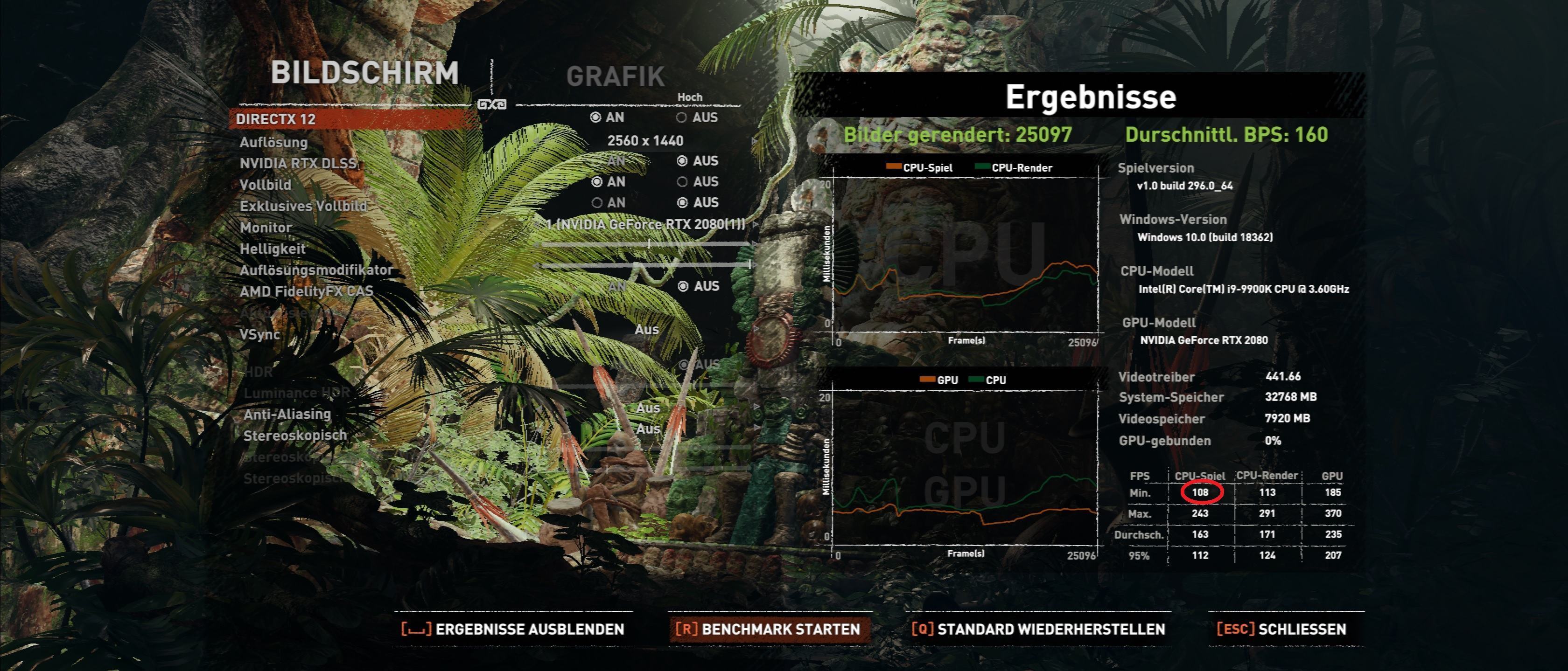

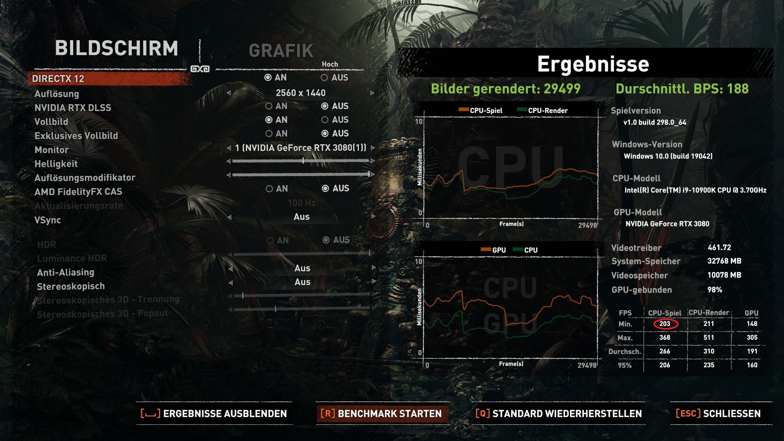

50% mehr wegen 4600/4700er statt 3200? Kann ich kaum glauben, bist Du Dir da sicher?
Also die Spiele skalieren was die CPU FPS angeht fast alle so ziemlich gleich bzw. ähnlich, also es bringt schon gut was.
Ich hatte das mal unter anderen bei SoT getestet, aber auch diversen anderen Game´s haben ma das schon durch exerziert auch hier im Forum.
Hier mal SoT, also ich finde das bringt gut was, den 10900k hab ich eben gebencht.Alles bei 5,2/4,8ghz auch beim 10900k.
Bild dir dazu deine eigene Meinung, also ich find´s verdammt brauchbar.Die 9900k benches sind mit 2080SLI, mit ner Single kommt man vielleicht 3-5FPS höher.
9900k 4x8gb@2666 war glaube CL16 und Auto
9900k 4x8gb@4400MhzCL17-17 incl. Sub´s CPU und Graka immer gleicher Takt
10900k 2x16gb@4600CL17-17 incl. Subs 3080@UV
P.s.
Die umsetzbare FPS sind CPU Spiel, sofern Graka stark genug.
@Trill
Also ich finde den schon gut, wieweit das halt mit dem RamOC geht ist halt schwer zu sagen, muss man halt abwarten derzeit schwer abzuschätzen.
Die höhere CPU Leistung kommt aber schon zum tragen, was für die meisten aber wirklich nice sein wird ist das er anscheinend besser zu kühlen ist und das ohne ne Mega Perle zu haben.
Sind aber nicht mal annähernd 50%...:fresse:
Aber 25% sind ja fast 50.
