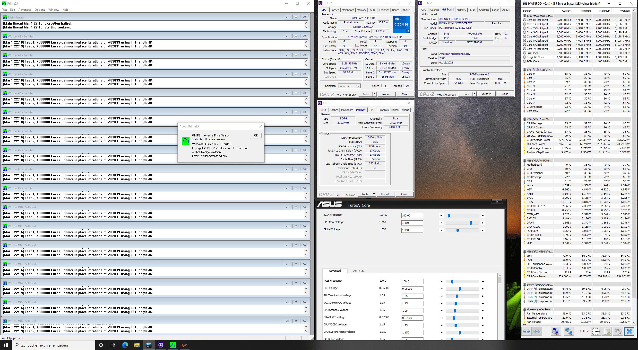

Ich bekomme 16168 Punkte im R23 Multicore bei 5GHz Core / 4GHz Cache / XMP, für nen kleinen 8 Kerner ist das hoffentlich in Ordnung.
Die 16100 points sind fürn 8 Kerner klasse, die 222 Watt Package Power nicht.

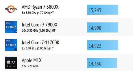

Hoschis 5800X ausm Allcore OC Thread verbraucht 115W für ca. 16100 CB23 Punkte. Das ist ungefähr die Hälfte!
Der 11700k sollte auch das untere Ende der Effizienz darstellen, bei ner 11900k Perle wird man bestimmt keine 180W brauchen.

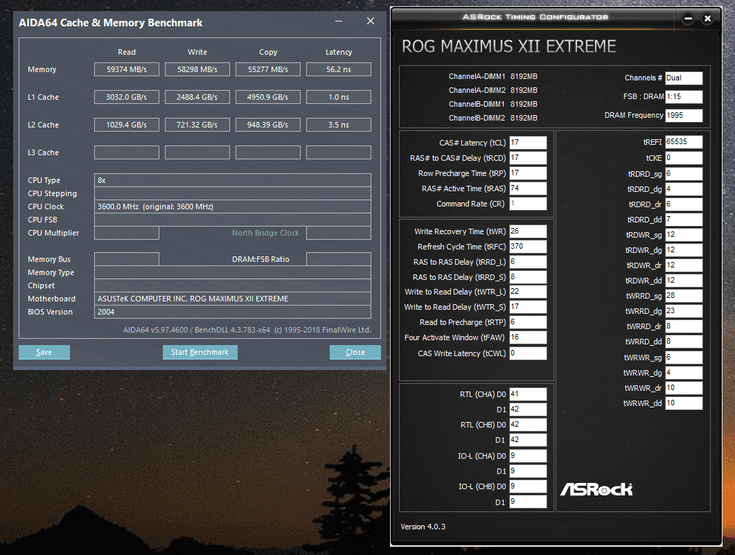

Schon wer Aida Erfahrungen gemacht? Die Latenz kann ja mein 7820X besser, trotz doppelt so vielen Rohren.
Echt jetzt das ist doch nicht alles oder wie?
Wieso ist die Latenz so böse schlecht.
Das würde aber erklären wieso der sich FPS mässig in den Tests nicht so performt wie erwartet.

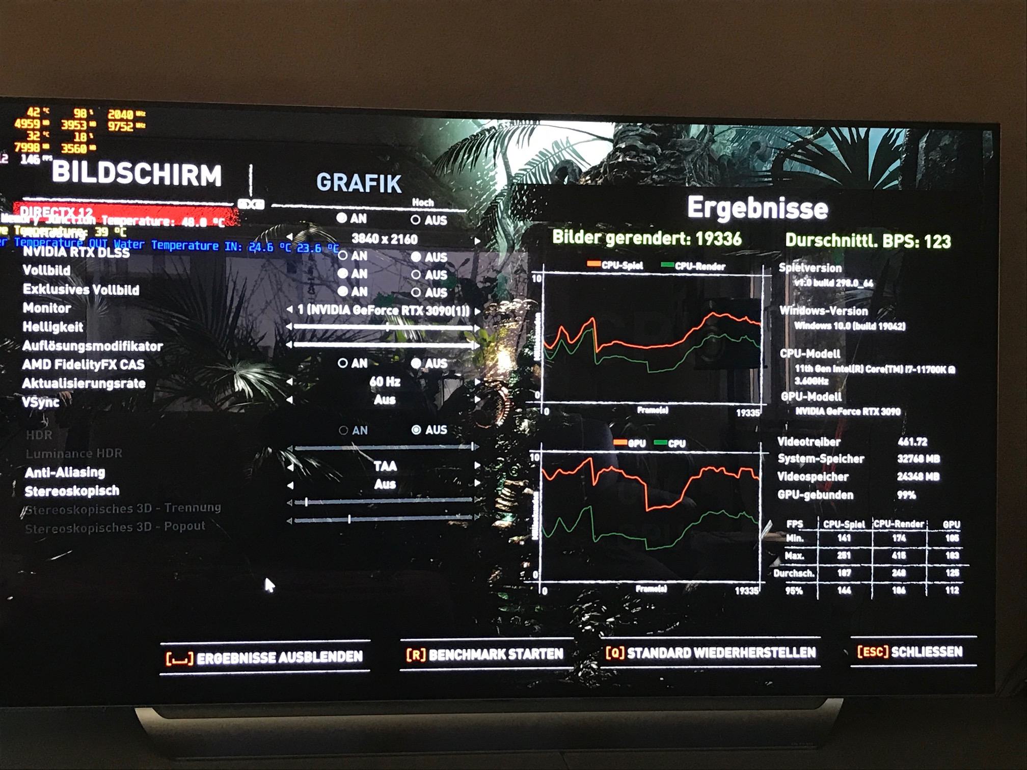

Die Auflösung ist aber extrem hoch.
Mach doch mal Full-HD oder so?
Bin ich aber enttäuscht, falls die Prognosen hier final sind ...
SOTTR:

Ja, sehr interessiert an 1080P in niedriger und möglicherweise hoher Einstellung :-)
