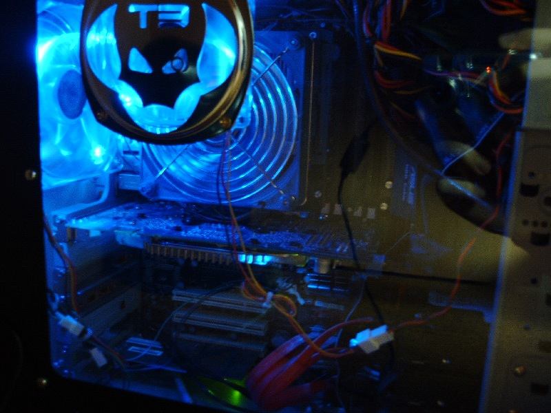

Luftstrom: Ich habe vorne und hinten je einen 120 Lüfter (Revoltec Dark Blue). der vordere saugt Luft an, der hintere bläst sie raus. Vielleicht stören die Festplatten die Luft, ich häng mal ein Foto an...
Auf dem Foto 6 sieht man das Case mit dem Lüfter vorne, auf FOto 7 sieht man es von der Seite mit dem Lüfter hinten und dem NB-Kühler unter der GraKa.

Sieht alles "vorschriftsmäßig" aus auf den ersten Blick. Das RAID kannst Du erst mal lassen wie es ist, das läuft uns nicht davon. Häng doch mal testweise einen starken 40mm Lüfter an den Zalman (oder was immer Du verbastelt hast). Massenhaft Beispiele findest Du im Link oben inkl. Bilder. Funktioniert es mit Lüfter, kennst Du die Ursache.

Sodala, ich hab heut mal nen 80er Lüfter mit Kabelbindern über der NB montiert. Is klar, dass das nur ne provisorische Lösung ist, aber:
Die Festplatten wurden heute sofort erkannt und mein ICQ geht wieder.
Morgen mal testen, obs nur Zufall war...
http://www.dominic-griesel.de/imag0009.jpg
Hätt ich besser nix gesagt...
War Zufall. Es ging erst beim 5. Mal und ICQ will wieder net -.-
Aja, nun mal warten auf den Ersatzlüfter
Also, Temperaturprobleme mit der NB werden auch nicht die Ursache sein...
Die ist absolut eiskalt! Hmm, da bleibt mir wohl nix übrig, als das MB mal einzuschicken.
