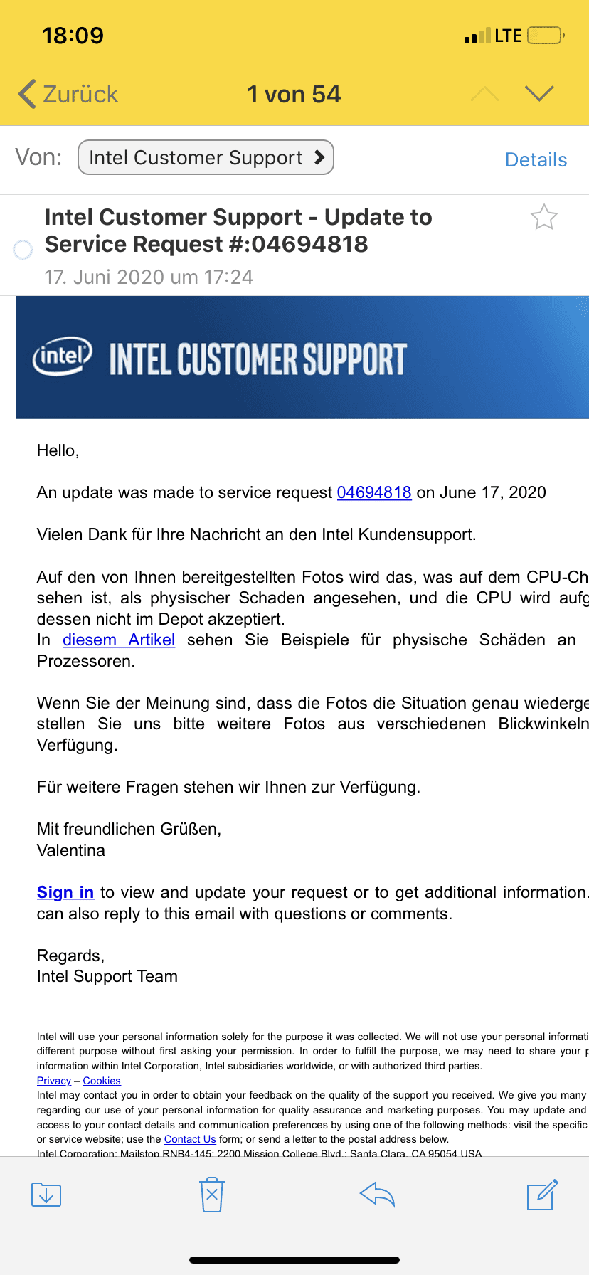

Antwort von Intel, anscheinend hab ich die CPU mutwillig beschädigt!
schreiben von Intel:

Welches Board hast du? Beispiele für physische Schäden.. könntest du das mal verlinken?

Asrock Z390i Phantom Gaming
Ich würde da auf jeden Fall gleich mal vehement widersprechen,
Wie solltest Du einen Schaden von innen heraus selbst verursachen, zumal die Spannung ja innerhalb der Spezifikationen von Intel war.
Und Spuren einer mechanischen/physischen Einwirkung von außen sind auch keine zu erkennen.
Hab mir jetzt mal den Artikel angeschaut mit den Beispielen für physikalische Schäden. https://www.intel.de/content/www/de/de/support/articles/000007223/processors.html
Sieht wohl wirklich schlecht aus..
Thermisch beschädigter ProzessorThermische Schäden (Brandspuren) an den Prozessoren:

Da sind aber keine Brandspuren,
Und die Prozessoren Throttlen bzw. hängen sich weg vor sich das so durch eine vom User verursachte Überhitzung derart deformieren könnte.
Mit ~87 Grad auf den Cores bekommste so was nicht "gebacken".

also rein logisch kann man diesen schaden physisch kaum selbst verursachen. da windet sich intel gerade raus
Ich bin gespannt wie die Sache ausgeht, da würde ja dann eine boxed CPU mit Garantie auch nicht getauscht werden.
