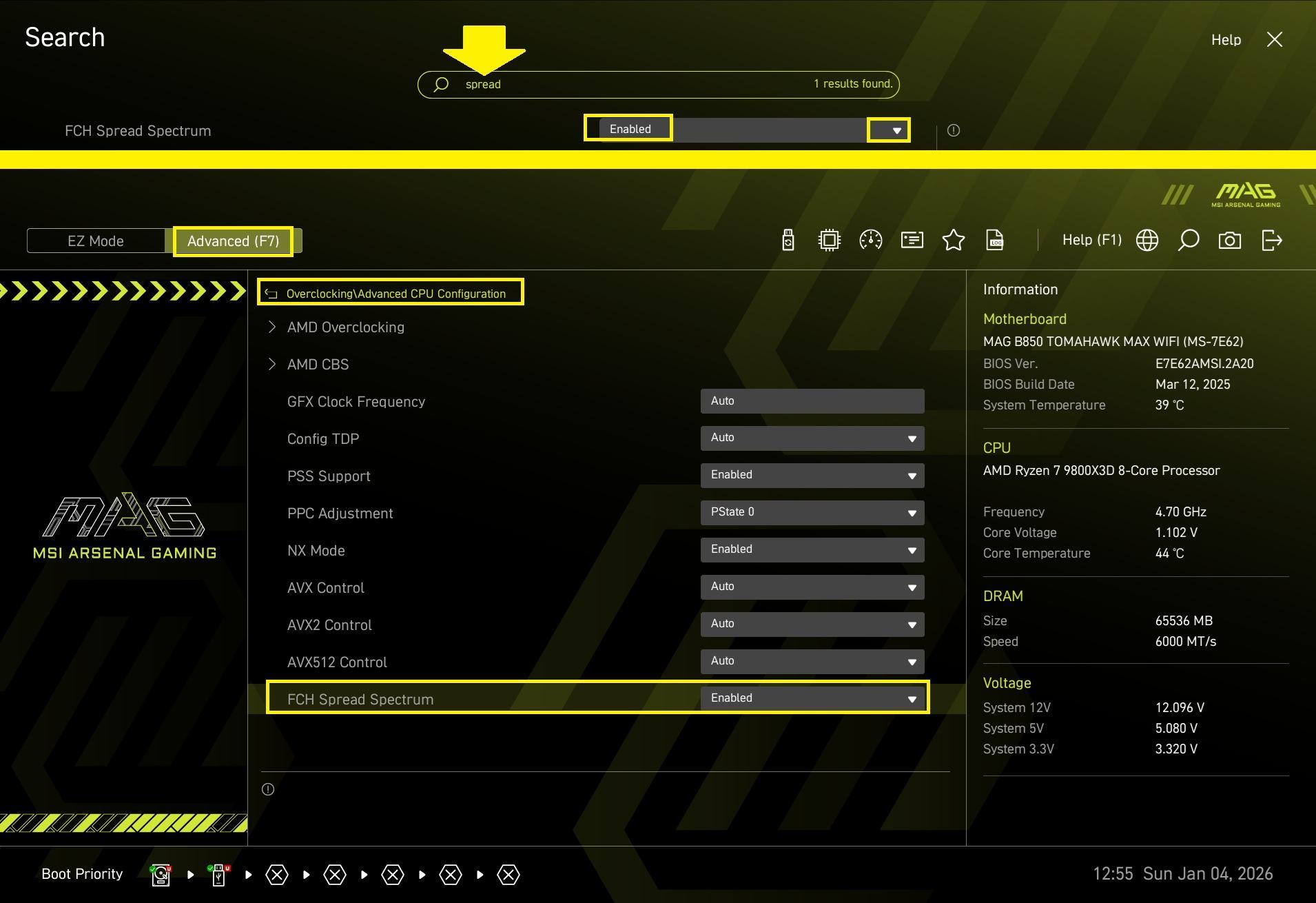

Das Beste habe ich wieder vergessen zu erwähnen, wenn du mit der iGPU ins Bios kommst, das FCH Spread Spectrum im Bios aktivieren.
Die MSI Serie 800 Mainboards haben massive Probleme, mit der PCIe Anbindung, dadurchh gibt es Probleme mit der Grafikkarte und den M.2 Slots.

Das englische MSI Forum ist voll davon, einfach mal nach FCH Spread Spectrum suchen.
Ich habe das MSI MAG B850 Tomahawk Max WIFI und musste ebenfalls FCH Spread Spectrum aktivieren, auf Auto hatte ich alle 20 bis 30 PC Startes eine Latenz von 150 000 µs.
