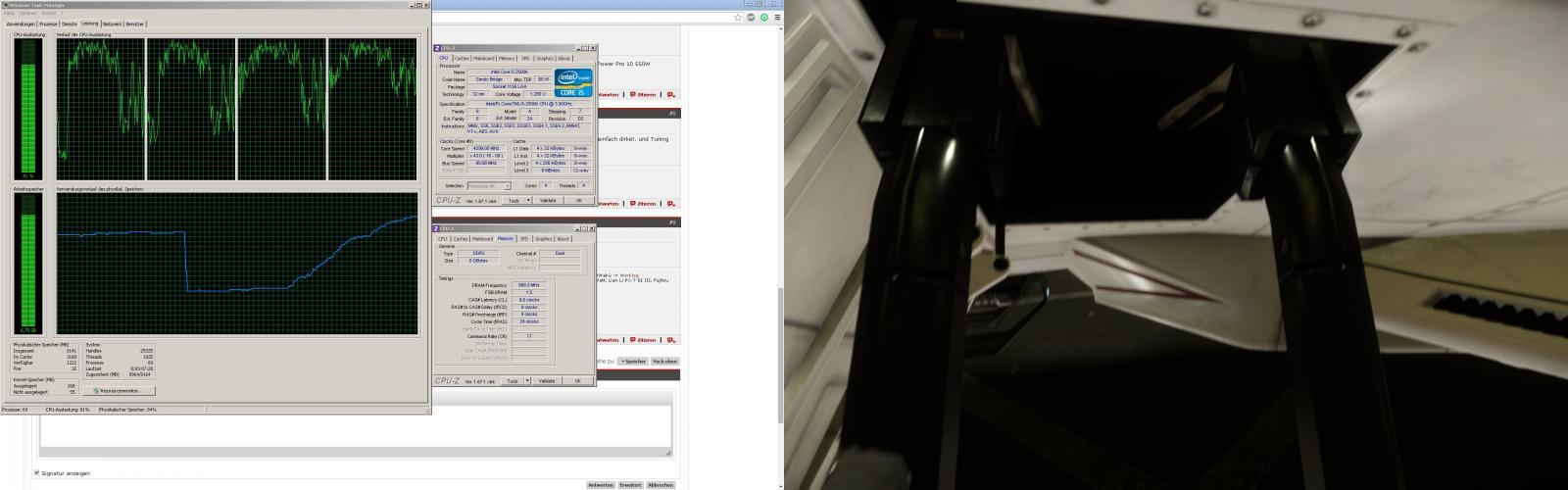

nee, Auslagerungsdatei ist aktiviert, und ich habe das jetzt bei gemoddetem Skyrim und auch Star citizen bemerkt, es kommt dabei zu keinen Rucklern das Fenster schließt sich einfach dirket. und Tuning Programme verwende ich nicht.
Ein gemoddetes Skyrim stürzt aber auch gern in Richtung Desktop ab weil sich mit den Mods was nicht verträgt (Ladereihenfolge etc).
