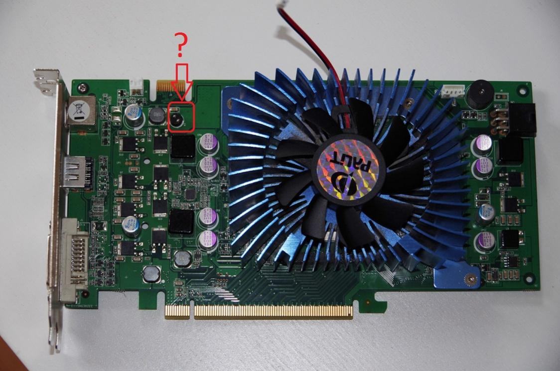

Hallo zusammen,
ein Freund hat mir seine defekte 8800GS mitgebracht. Ein Bauteil daran ist geplatzt (Elektrolytkondensator?).
Leider hat er den weggeworfen, ohne mal drauf zuschauen mit welcher Kapazität und Spannung das Teil angegeben war.
Es handelt sich um eine Palit 8800GS (::Products - 8800GS (HDMI) (384MB)::).
Könnt ihr mir vllt. sagen mit welchem Teil ich die Karte wieder fit bekommen kann? Vielen Dank für die Mühe!
Hi
sollten 220µF 16V sein kein Alucab
eigentlich könntest den gleiche reinmachen aber vom Platz her denke ich haben die nen alten reingemacht dort im Ø kleiner
auf Polung achten + & -

Vielen Dank für die schnelle Antwort! Dann werde ich mir bei conrad ma so ein Teil besorgen und versuchen die Karte nochmal lauffähig zu machen.
ok
kann Dir auch einen senden
denke beim Einlöten an die Polung ganz wichtig
ca 1€ inkl Porto ausser Du kannst zu Conrad laufen ;)

Danke, habe einen Conrad bei mir in der Nähe...
