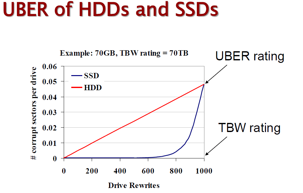

Kaputte Daten bei SSDs gibt es gut wie nie, ebenso keine schwebenden Sektoren. Die UBER verläuft bei SSDs nämlich ganz anders als bei HDDs, wo sie etwa linear über die Lebensdauer geht. Bei ordentlichen SSDs die keine minderwertigen NAND Qualitäten verbaut haben, bleibt diese praktisch bei 0 ungefähr bis die spezifizierten Zyklen erreicht sind und steigt dann erst an, wird dafür dann aber auch höher, nur geben eben zumindest die NAND Hersteller diese spezifizierten Zyklen und erst recht die TBW meist sehr gering an, so dasss die NANDs für sogar noch deutlich mehr angegeben werden könnten und der Anstieg der UBER damit erst weit später erfolgenden dürfte.
So sieht das etwa aus, wobei statt TBW hier P/E Zyklen stehen muss, die Folie bezieht sich da auf Enterprise Anwendungen bei denen die TBW dann schon mehr mit den P/E Zyklen korrelieren als bei Heimanwendern, für deren SSDs Hersteller wie Crucial, Intel oder Samsung ja nur wenige TBW angeben um eben die Enteprise Nutzer von einer längeren Garantie auf die Consumer SSDs auszuschliessen, die soll ja die teuren Enterprise SSDs kaufen:
