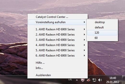

LÖSUNG: (für alle die bis hierher suchen /gesucht haben und die immernoch Probs mit ATI und 120Hz im 2D-Betrieb haben ist folgendes nen Versuch wert!)
Habe nen Samsung Syncmaster 2233 - 120Hz fähig + Radeon 7950 "occed" .
Problem @ 120Hz: ganzer Bildschirm durchgestreift bei Videos (U-Tube, MediaPlayer etc.) - Games/3D Betrieb: keine Probleme.
60 Hz : Alles Top !
Ergebnis: Speichertakt zu hoch bzw. Speicherspannung für angesetzten Takt zu niedrig.
Lösung --->> Speichertaktraten auf Standardwerte runtersetzen (oder sogar noch darunter), mittels Sapphire Trixx oder dem ori ATI Occingtool vom CCC. Eigene Profile für 2D Desktop/ 3D Games (occed) anlegen und nach Bedarf wechseln.
Noch besser (aber schwieriger) : Speicherspannungerhöhen für stabilen 2D Betrieb.
P.S. Bei mir läuft alles (60Hz/120Hz -2D/3D)) wieder vollkommen problemlos und stabil seitdem ich den Speicher statt mit übertakteten 1500Mhz wieder mit originalen 1250MHz laufen lasse ! Der Prozzie macht bis 1200Mhz bei angepasster Spannung locker mit ...(original 900) !
P.P.S. Nicht wundern: bei 120Hz läuft die Graka mit mehr Leistungsaufnahme (zieht mehr Strom weil mehr zu tun!) und wird somit im Desktopbetrieb wärmer als bei 60Hz - beim Zocken ist jedoch alles auf normalem Niveau ! :rolleyes:
