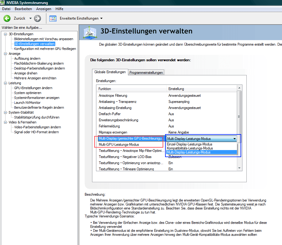

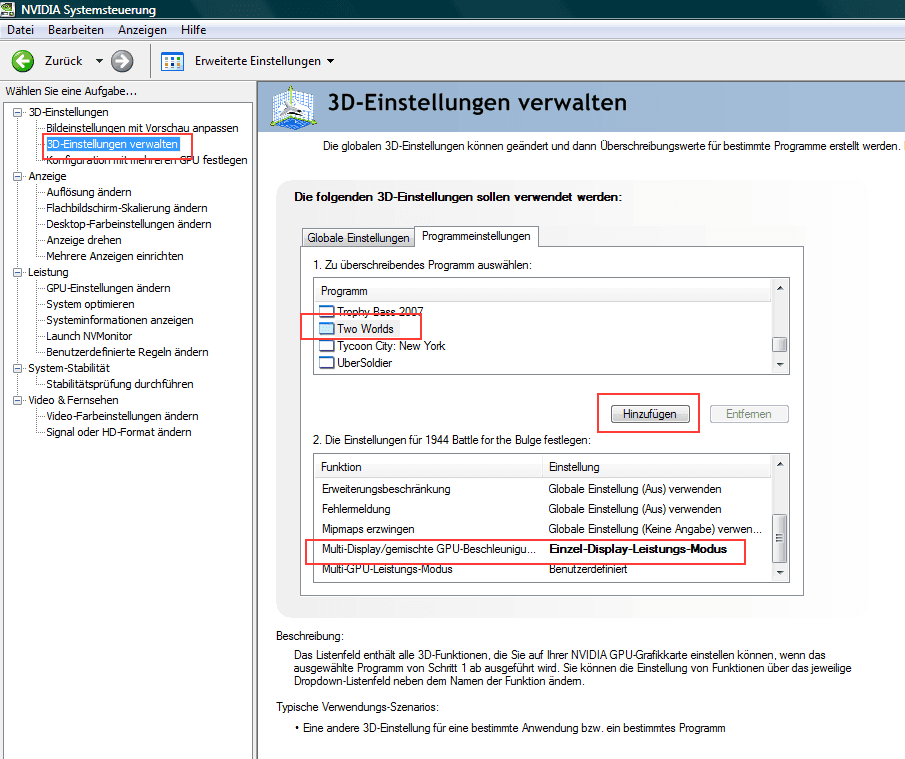

und weil es so schön ist. oben in diesem Thread steht wie du ein SLi-Profil im nhancer für nicht unterstützte Spiele anlegen kannst. Aber ich sehe gerade das man dir das schon versucht hat zu erklären.
Einfach im nhancer oder im der NV-Paneel ein neues Profil hinzufügen, die Spiele.Exe auf deinem Rechner suchen und im nhancer einbinden, dann im Profil die Einzel-Display-Leistungsmodus-Option aktivieren und Fun haben.

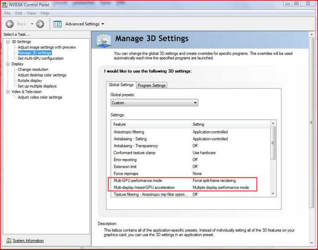

OMG! Bei mir kann ich die besagte Einzel-Display-Leistungsmodus-Option nicht aktivieren.....sie ist garnicht vorhanden!!! :motz:
diese beiden Einstellungen sind wichtig und sollten (sofern Sli bereits aktiviert wurde) vorhanden sein. schau dochmal in die Untermenue´s.
Ich schein sowieso nur eine art "Lite" Version zu haben :fresse:

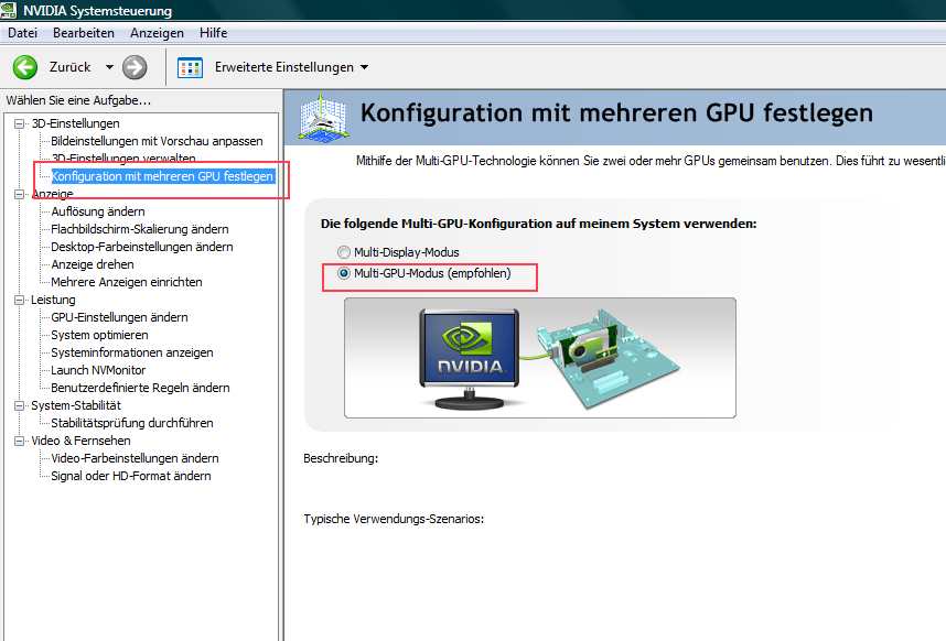

na bei 1223 Punkten ist wirklich was im argen. hast du denn im NV-Paneel wie oben beschrieben umgestellt und zusätzlich auch SLi (siehe unten) aktiviert??
