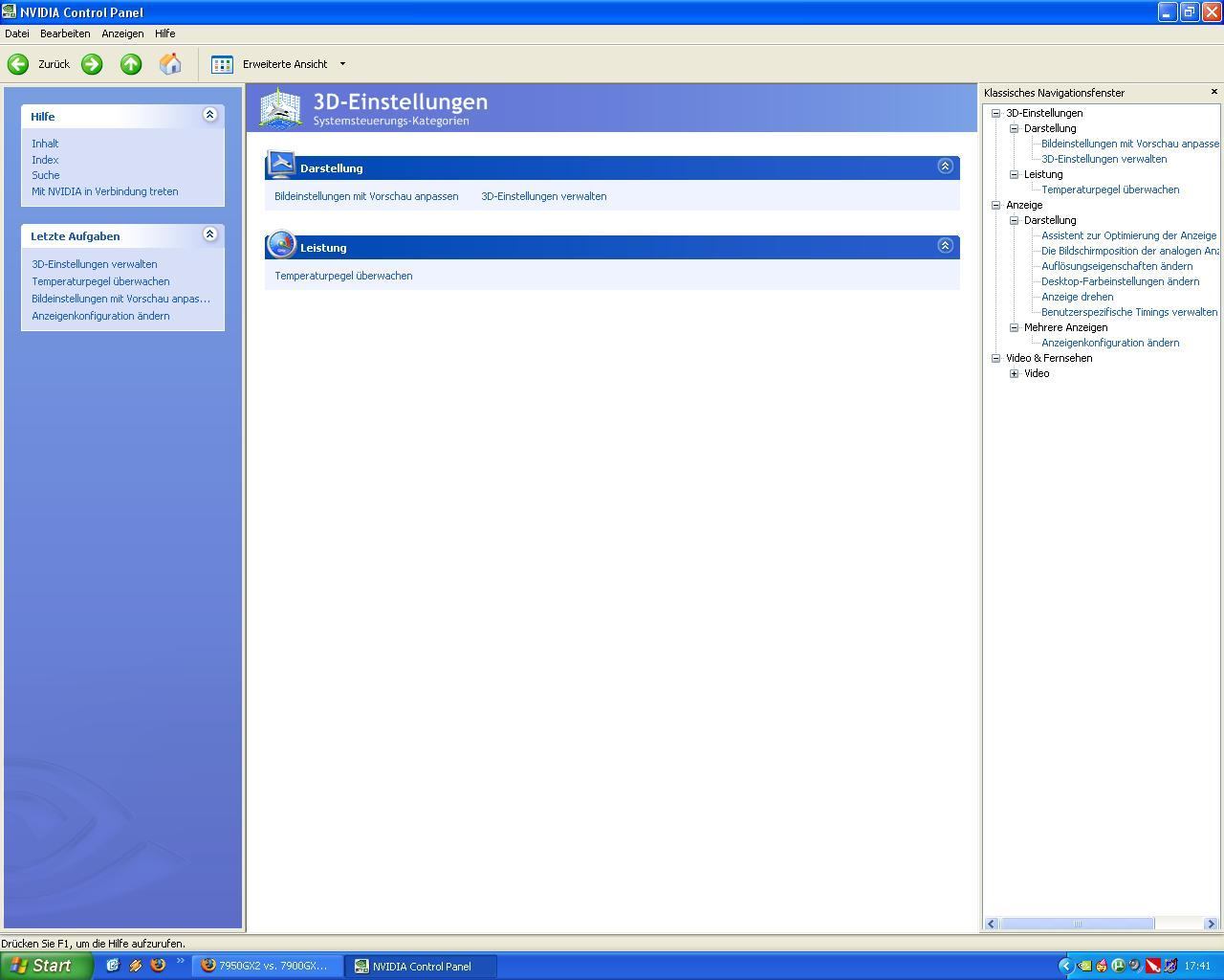

da steht nichts von Konfiguration oder bin ich einfach nur blind???
@drummer123:
sollte aber da stehen:
Bin extra ein paar Seiten zurückgehen um festzustellen, daß Du den 91.31er Treiber drauf hast. Ich weiß nicht genau ab wann diese Karten treibertechnisch supportet wurden, aber installiere doch ruhig mal den aktuellen 91.47. Erstmal ist der sowieso für diese Karten besser und zweitens muß da zwingend in dem von Dir verlinkten 3D-Konfigurationsbildschirm "Konfiguration mit mehreren GPU festlegen" dabeisein unter dem "Leistung"-Reiter. Wenn nicht, dann wird Deine Karte nicht als Multi-GPU erkannt und es sähe nach einem Defekt aus. Deinstlliere aber zur Sicherheit vorher den 91.31 richtig. Ich habe mit meiner 7950GX2 anfangs gleich den 91.37 benutzt, und seitdem ist bei jeder Treiberversion alles wie es sein sollte.
Shining65 schrieb:
@drummer123:
Übrigens finde ich allgemein schade, egal welche Treiberversion und auch unabhängig davon, welche "Coolbits"-Version ich zuletzt benutzte, daß bei mir eben nur unter Leistung "Konfiguration mit mehreren GPU festlegen" erscheint, und nicht wie bei Dir beispielsweise auch noch "Übertaktungs-Konfiguration ändern" und "temperaturpegel überwachen". Beides kommt wiederrum bei mir nicht. War aber schon immer so, auch bei meiner vorherigen 7800GT hatte ich mal diese beiden Dinge zur Verfügung, mal nicht. Beim alten Panel sind übrigens beide Einstellmöglichkeiten vorhanden bei allen Treibern. Welchen Treiber hast Du genommen und vor allem, woher hast Du genau Deine "Coolbits"-Version damit alles dabei ist?
