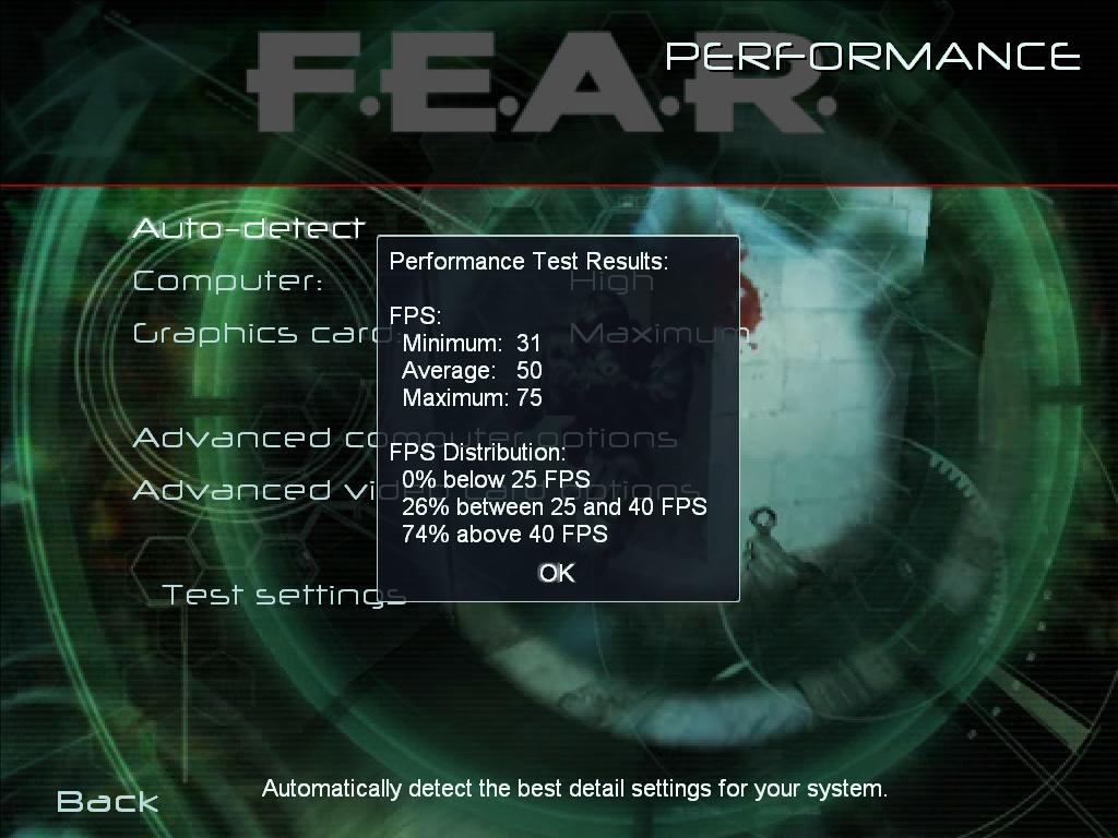

FEAR (MP Demo), geht leider nur maximal 1024x768 einzustellen :( Laut google haben das Problem aber auch andere User...
Settings: alles max, softshadows an, vsync aus. Im Treiber, wenn AA an dann Transparents AA mit Supersampling und Gamma korrigiert.
okay, dann sollte mein Ergebnis ja passen. Dankööö fürs testen :)
Kannst du bei dir ne Auflösung größer 1024x768 einstellen im Spiel?
bench mal bitte noch mit 4xAA !

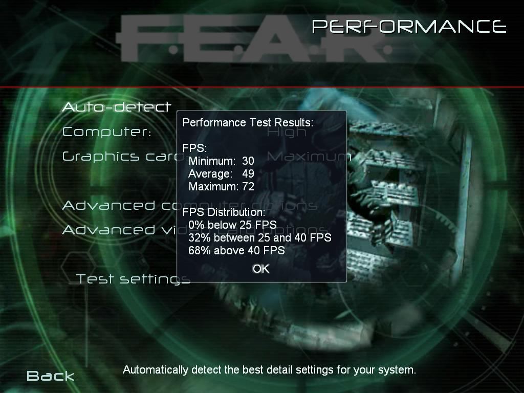

Bei mir kommt dann das hier raus:
Hi,
kein Problem. Also 4x AA und der Rest bei sonst identischen Settings? Ich glaube in der Demo kann man das nicht ändern. Ich besuche morgen einen Freund der hat die Vollversion rumliegen die ich mir ausleihen könnte. ;)
Edit: Keine wirkliche Änderung der FPS ;) Das es bei dir passt weißt du jetzt aber ob meine Werte stimmen kann ich schlecht nachprüfen. :fresse:
Gruß,
Juri
Juri-1st schrieb:
Hi,
jo,
also dann skaliert ja mein Quad SLI bei FEAR sogar schon bie 1024x768... hab ja 100% mehr FPS...
okay, hab ja auch 2,8Ghz SC... und du hast 2,4Ghz DC, richtig?
@Beschleunigen
öhm keine Ahnung? also ist softshadows eigentlich aus? werde das mal testen.
edit: ich glaub du hast recht, schalte ich Softshadows aus, habe ich ebenfalls 101FPS average...

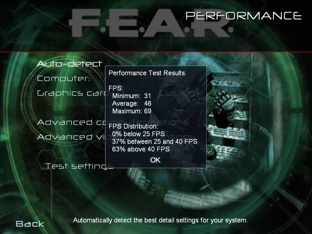

Hmm ich kann SLI mal ausschalten, jedoch ist dann die Frage ob auf einer Karte nur eine GPU oder beide laufen. naja ich lass mal FEAR laufen ohne "Vierfach-SLI-Technologie"
EDIT: so, das hab ich bei 4xAA (restliche Settings oben) und SLI ausgeschaltet
wird wohl an der CPU liegen, da FEAR glaube ich nicht von nem Dual Core profitiert... Und selbst wenn, Dual Core wird in diesem Spiel sicherlich keine 400Mhz wettmachen. Allerdings hast du ja noch 240Mhz RAM takt und ich nur 200... hmm
Ansonsten, hast du vielleicht ein zugemülltest Windows? Wenn ja, würde ich mal formattieren.
Also die ersten beiden Werte sind ja annähernd identisch. Nur Max FPS fehlen mir nen paar. ;)
