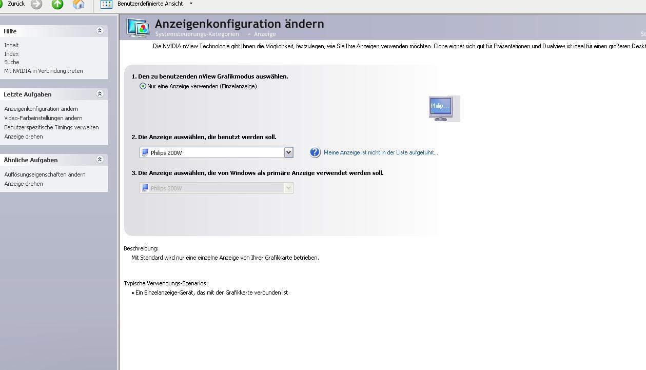

also mit multi gpu oder multi display finde ich nix!
finde es irgendwie komisch...
müsste man bei leistungs- und qualitätseinstellungen nicht auch sli antialaising einstellen können oder geht das nur auf nem nforce board mit "richtigen" sli??
(kann nur einzelne anzeige auswählen mehr nicht)

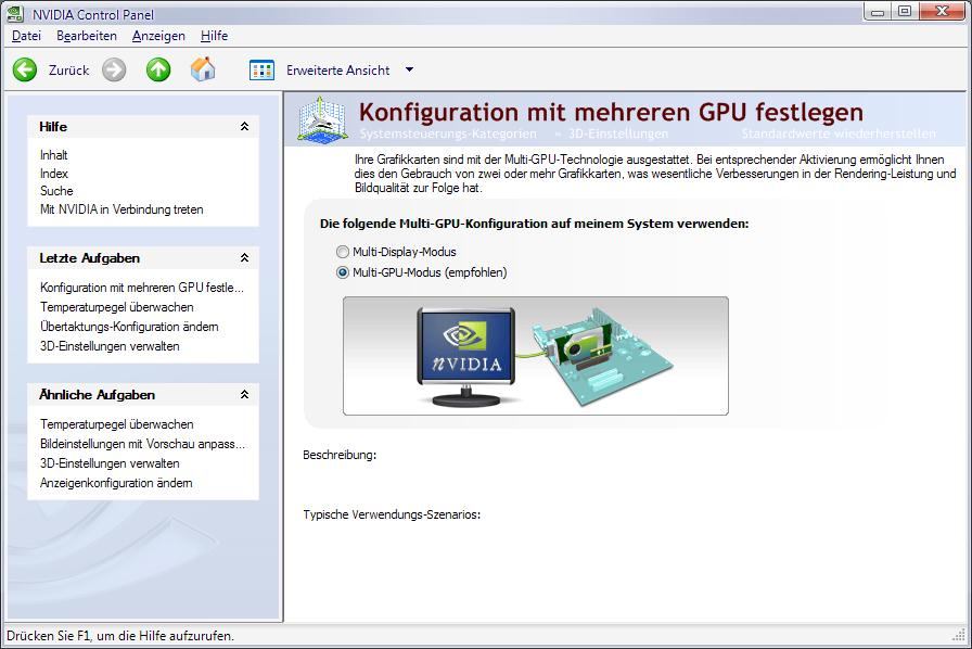

Klar stell mal auf erweiterte ansicht!
nope geht nicht
*edit*
habs jetzt gefunden aber total versteckt!!!

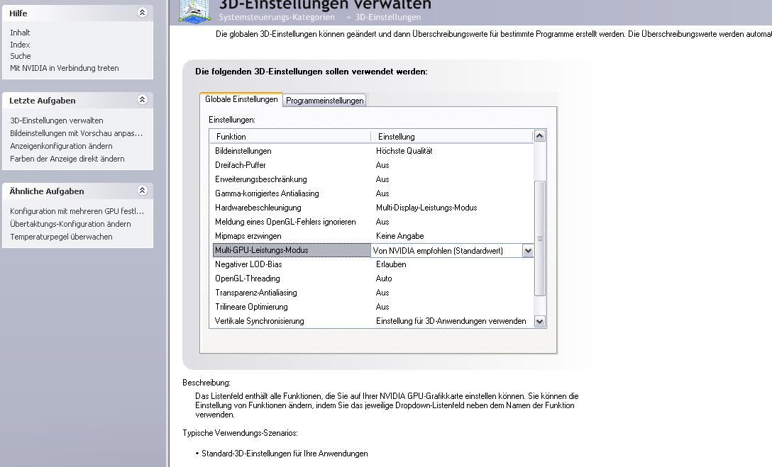

sieht bei dir echt komisch aus!
Hmm du hast doch auch benutzerdefinierte ansicht und nicht erweiterte ansicht ;)
weiss auch nicht war auch nicht sofort da habe da jetzt schon so viel dran rum gefummelt bis es aufeinmal da war!
kann es sein das du vista drauf hast?
welche treiber version nutzt du ich habe
91.45 drauf
nee ist erweiterte ansicht!
