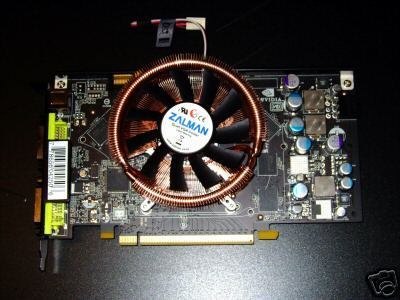

hab mir für meinen neuen PC eine 7900 GT gekauft. Von der Geräuschkulisse her ein böser Fehler. Welche Kühler kann ich auf dem Standard - Design nachrüsten? Die Arctics funktionieren nicht... :(

der ac silencer 5.3 sollte schon bei den meisten passen!
du musst nur von dem "lufttunnel" ca 3cm abschneiden, da dieser zu lang ist.
frage ist halt ob der auch auf die 7900 GT passt... hat das schon irgendwer getestet? Und wieviele Slots belegt der hinterher? Kommt der mit 2 Stück hin?

Zalman VF900....is atm der beste Luftkühler für Grakas und passt fast überall drauf.......
Zalman VF900-CU
Zalman VF900-LED

Also der Arctic Silencer passt ohne Probleme auf die Standard 256MB GT, musst halt nur vorne ca 2cm absägen. Sollte ja kein Problem sein.
Auf meine 512MB GT hat er auch gepasst, musste vorne nichts abnehmen, dafür hinten etwas dremeln. War aber auch ohne Schwierigkeiten und flux getan.
7900GT 512 + Silencer

Sicher passt der auf ne 7900GT...........und das is nen 2 Slot Kühler ;)

Also kann dir nur den VF900 empfehlen. Super leise, sehr gute kühlergebnisse, nicht alzu groß und sieht auch noch gut aus.
