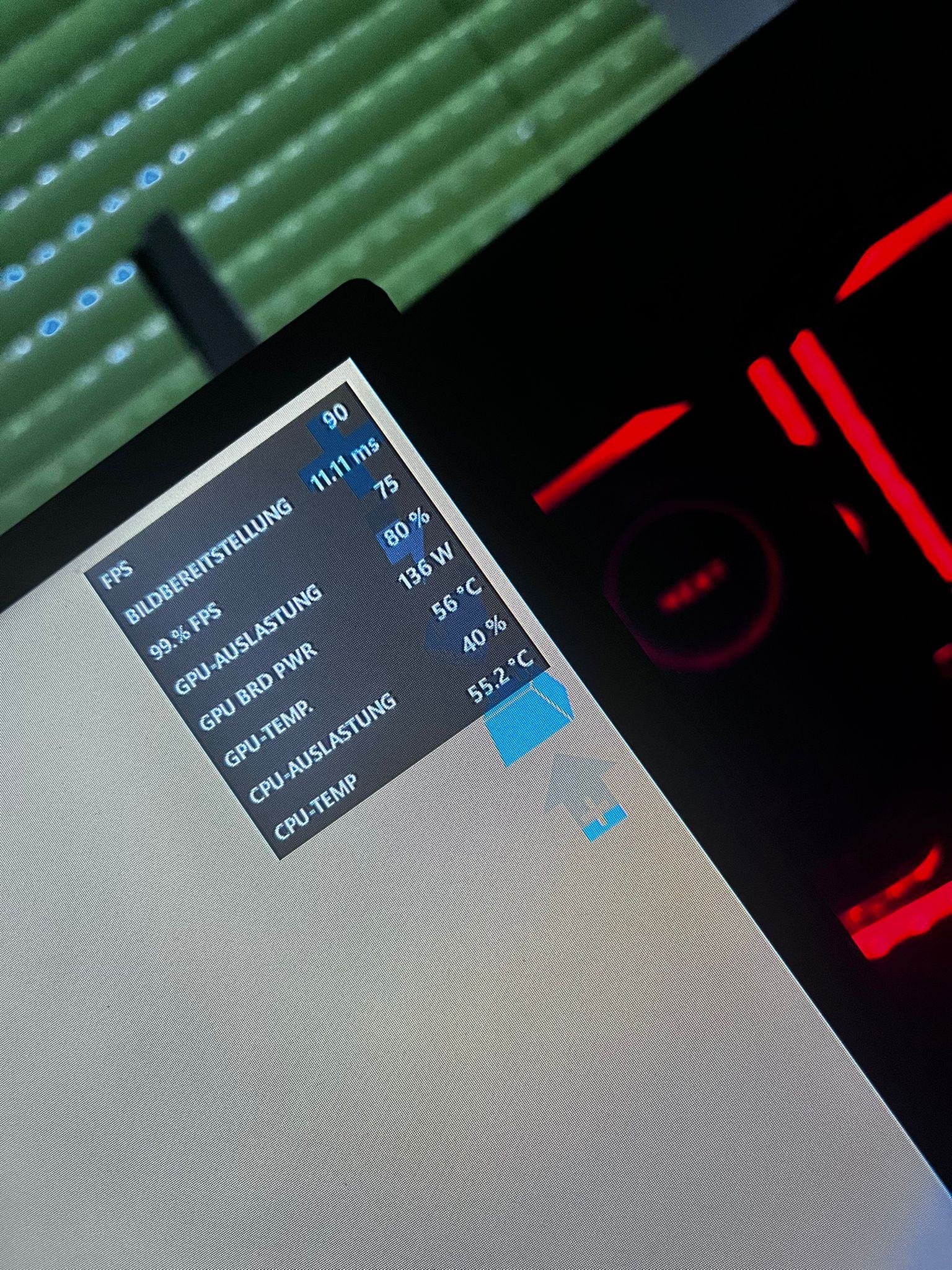

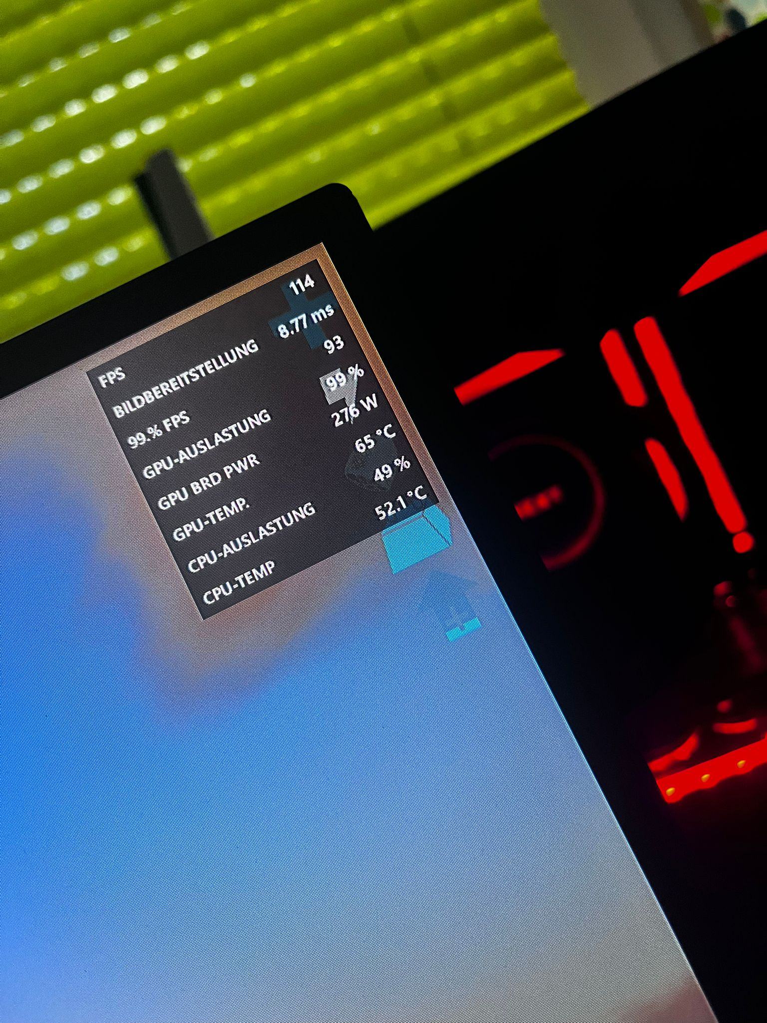

Problem ist der Pc schafft die volle auslastung mit bis zu 285 watt (ist bis jz das höchste was ich gesehen hab)aber selbst nach drosseln der leistung auf 80% geht er aus habe eben ark gedrosselt gezockt aufeinmal mittendrin weg Pc aus.
er schafft die volle leistung auch manchmal sogar stunden manchmal aber 2min oder 30min es ist für mich komplett random.
Ich sehe auch nicht ein irgendwas versuchen zu drosseln oder abzuschalten um das Problem zu Lösen wenn ich das wollte könnte ich mir auch die Größte Schrott Grafikkarte holen und ein Youtube format draus machen was ich alles ausschalten und machen muss bis die Grafikkarte funktioniert.
