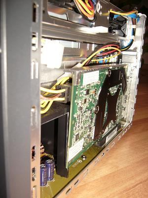

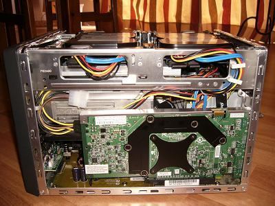

Hi, die 7800GT passt 100% in den SN25P ohne das man was am FunDUCT machen muß. Der einzige nachteil wir sein das sie etwas gebogen im Pci-e port sitzt.
Hab dir paar Bild mit angehängt darauf ist eine 7800GTX zusehen.
Viele grüße
Capoeira
Viele grüße
Capoeira
bei dir ist sie ja nur so krum ( glaube ich zumindest ) weil sie oben so ein Metalstück dranne hat :)
@gamer nein sie lehnt an den FUNDUCT deswegen sitzt sie so krum, aber das metalgehäuse berührt sie nicht :)
mfg
Capoeira
