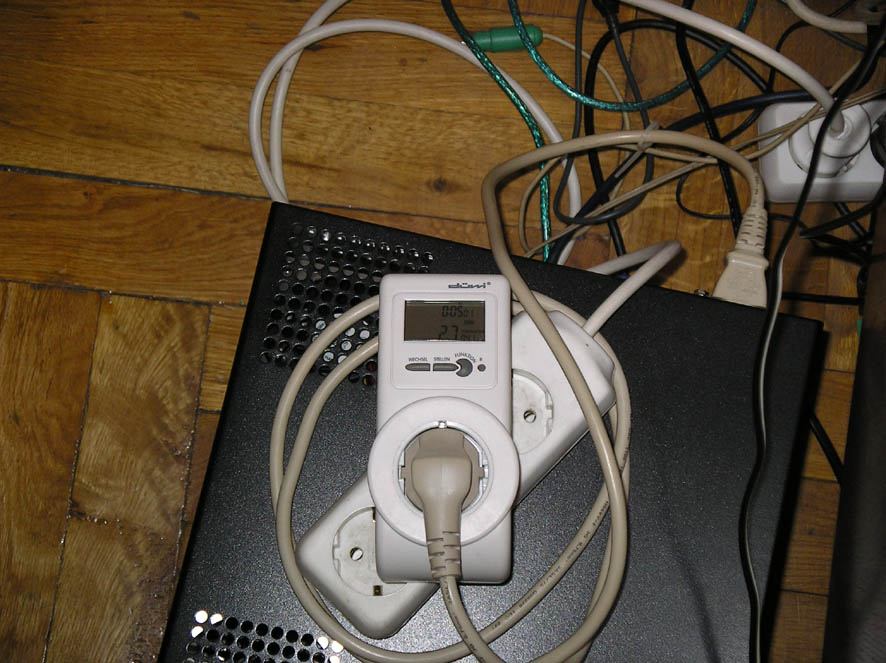

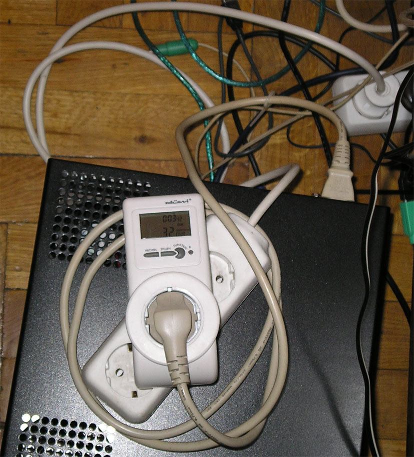

So Leute...
Die zwei Bilder zeigen menen Rechner kurz nach dem Hochfahren
ohne Last inkl. C&Q.
Es schwankt zw. 27 und 32W zu gleichen Teilen.
Geht der Monitor aus (nach 20 min), schwankt es nur noch zw. 26 und 27W... ganz kurz springt er mal auf 29W.
Der maximale Wert beim Hochfahren war 49W.
Das NT zieht ohne, dass der Rechner an ist, 7W...
Angeschlossen sind: BT USB, Netzwerk, Maus, Tastatur, USB-Drucker und der Monitor mit Lautsprecher.
Dieses mal war auch alles installiert wie Virenscanner etc.
Prime werde ich nachher mal laufen lassen... brauche den jetzt erstmal^^

bei mir muss ich aber dazu sagen hingen Maus und Tastatur genau so wie das Monitorkabel über nen KVM Switch an dem Rechner!
Welcher Strom vom 1. Port bezeiht, also aus dem Tastaturstecker des 1. Ports besser gesagt, und der Stromspar PC hing am 3. Port!
Das macht vllt auch noch mal 2W in Summe, kann ich mir vorstellen wenn maus und Tastatur nicht benutzt wurden!
Ansonsten weis ich halt auch nicht genau was da noch sein könnte!
also ein Venice mit 1,1V und onboard GraKa verbraucht so im schnitt im idle 50W und last 75-80W
meine Sempron mit 0,825V und ATI Onboard GraKa verbraucht im Idle 32W mit eine Industrie NT was einen sehr hohen wirkungsgrad hat.
Dann müsste mein Mäßgerät völlig falsche werte an zeigen was es aber nicht tut da ich das mit verschieden starken Glühlampen getestet habe.

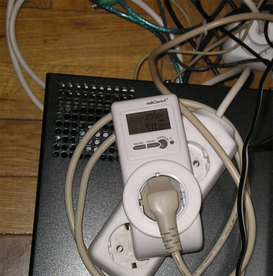

Hab gerade Update gemacht... also beim Download hat es mir 33W angegeben.
So, nun Orthos mit max. 50W schwankt zw. 46 und 50W.
lass mal eine instans Prime und gleich zeitig rthdribl laufen so hast du volle CPU und GPU aus lastung
aber ich Tippe mal das das Mäßgerät eine hohe toleranz hat (steht vieleicht was auf der verpackung ?
ich habe 55W mit rthdribl also solltest du etwas mehr habe

So habe gerade getestet...
Der schwankt zw. 42 und 57, wo bei es ca. 4 sec. 43W anzeigt und 3 sec. 51W.
die 42er und 57er werte zeigt der nur fürn Bruchteil einer Sekunde.
So hoch kann die Tolleranz doch nicht sein, oder?
Aber Vollast bei geschätzten ~48W oder als Server/HTPC geschätzt 30W (für 24/7) ist doch schonmal nicht schlecht...
Die Verpackung hab ich leider nicht mehr.
