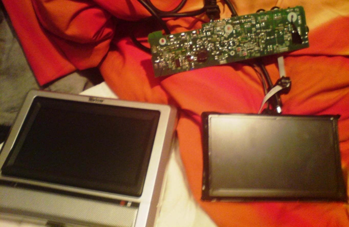

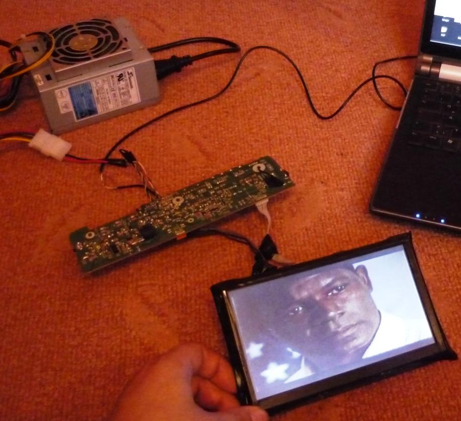

So da mein LCDdisplay dank nicht ausreichender Softwareunterstützung ausfällt, habe ich mir einen Tevion 7"LCD besorgt (den zweiten mit der Basis Einheit gibts zu veräussern...;) )
Ziel: TFT über Video an den PC anbinden und in der Front einbauen.
Habe mich erstmal umgehört und google hat gleich mal einen Sternengucker ausgebuddelt der schon gebastelt hat: 7"LCD

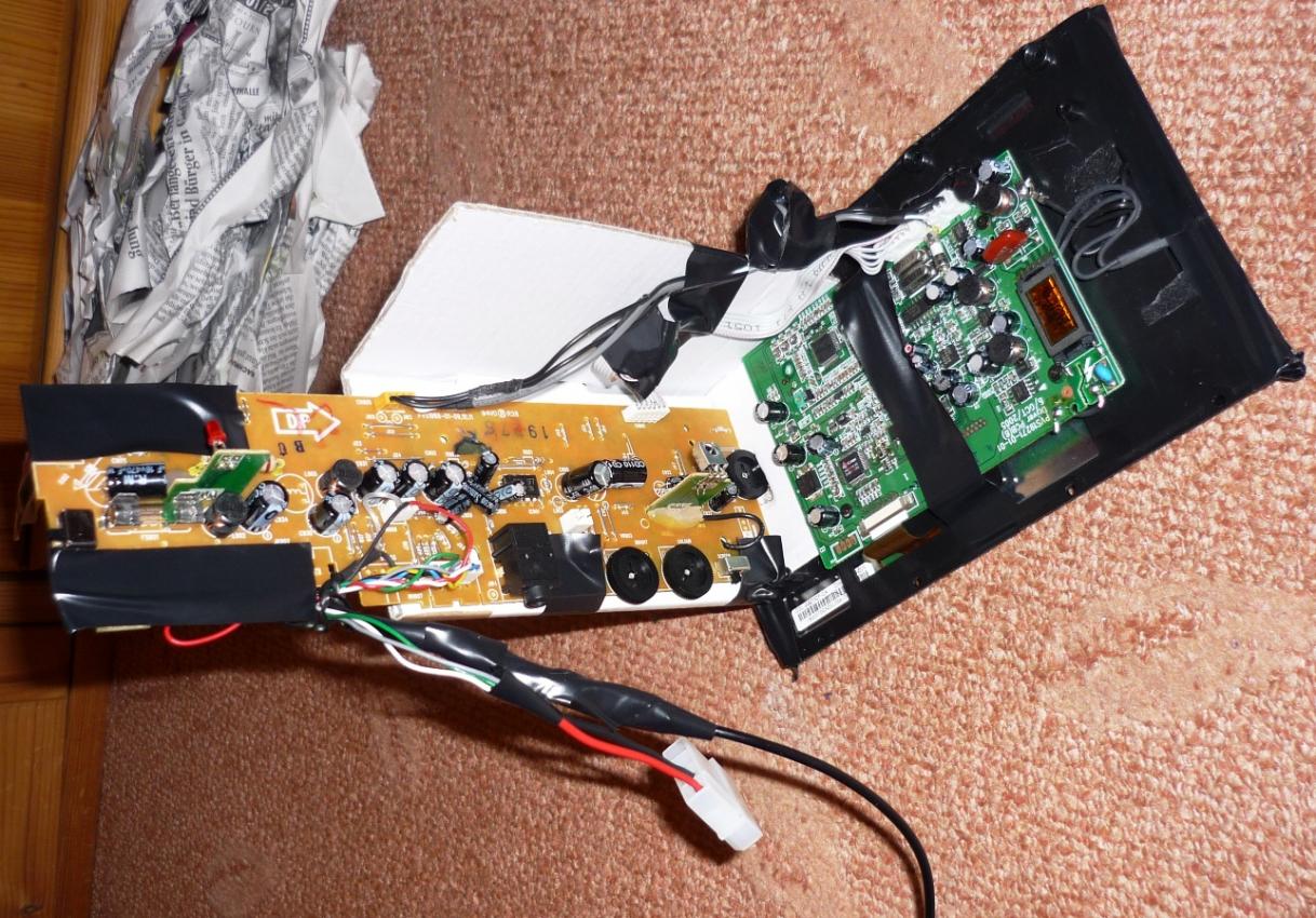

Habe die klobige Kiste auseinander genommen und siehe da passt.

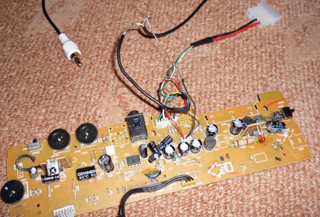

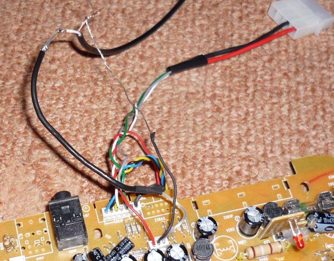

Man braucht nur 12V/Masse und Video/Masse an steckern konvektionieren und spart sich teure Lösungen...

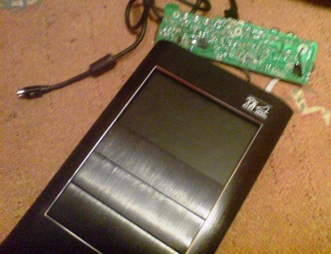

Hier mal ein paar Bilder vom Test, wenn ich wieder zuhause bin werd ich es einbauen...
Pimp my Ride emmhh PC werd ich dann nachreichen

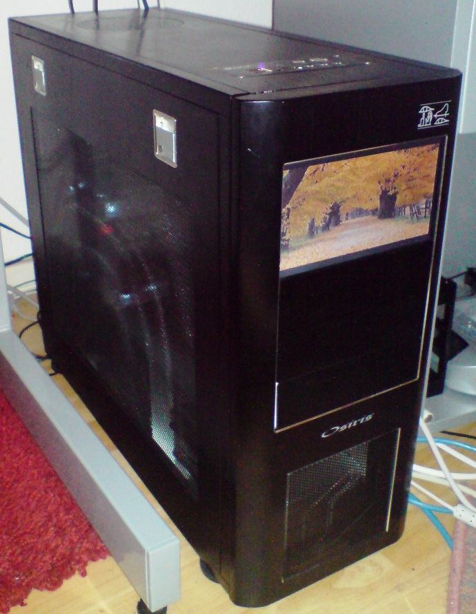

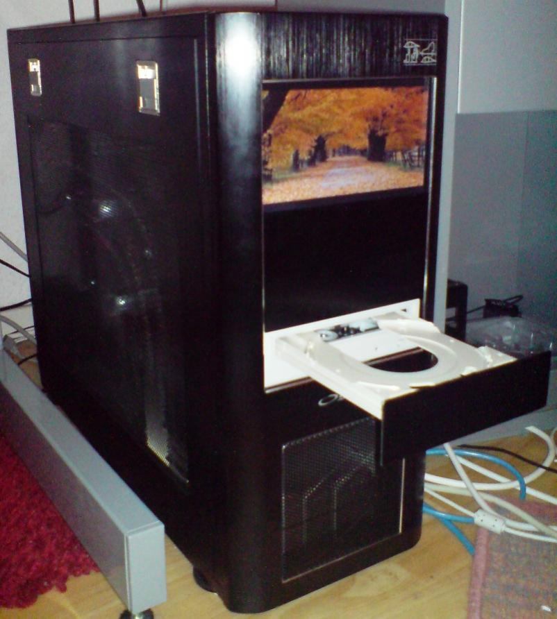

So habe in fertig eingebaut
Cooler als Xzibit lachen kann...:xmas:
Jetzt noch die zwei Laufwerksblenden unten drunter abfotografieren und auf den Bildschirm werfen :d
