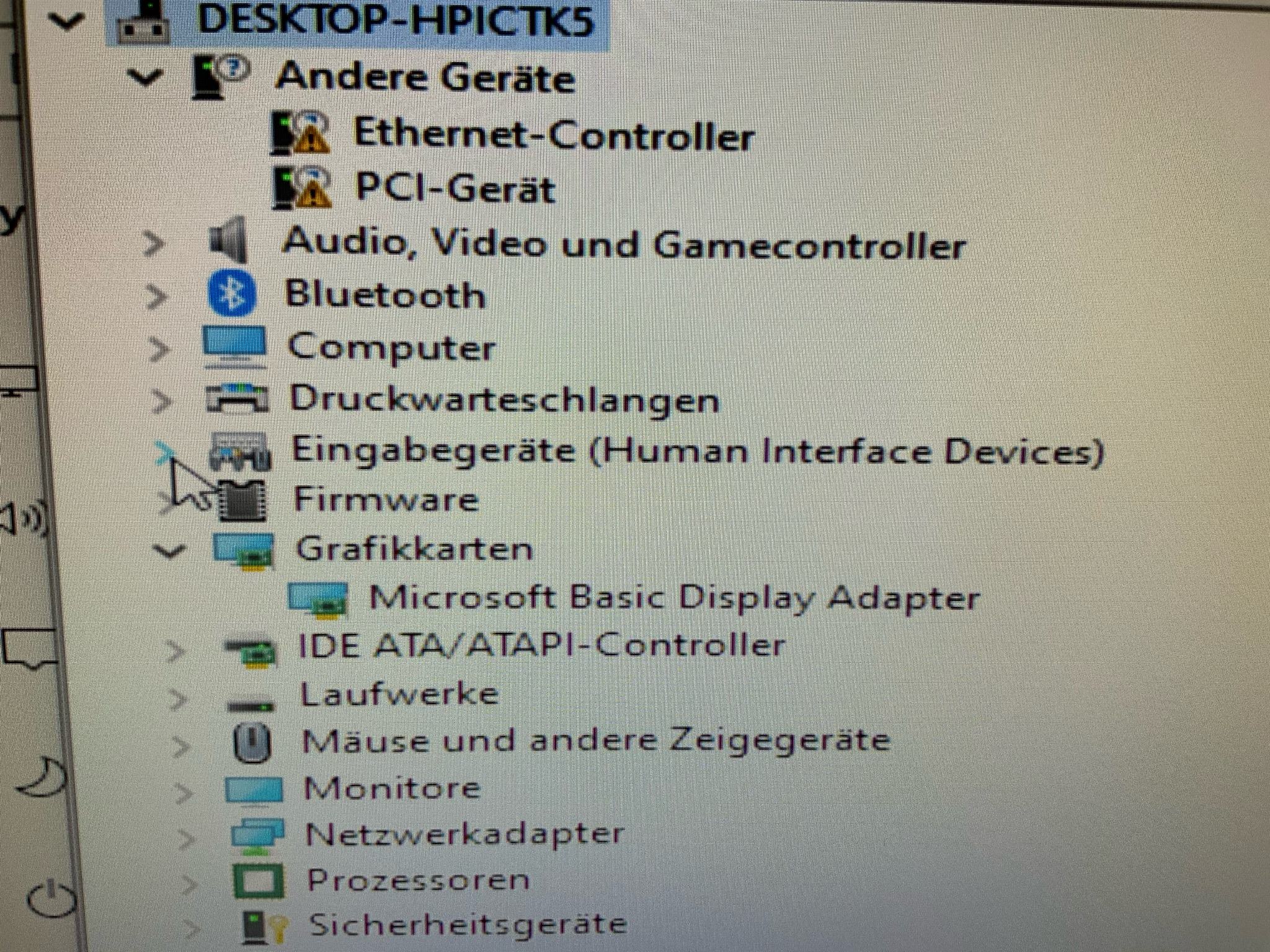

So, ich habe nochmal Win 10 mit deaktiviertem SAM installiert. Mit dem gleichen Ergebnis wie zuvor, die GPU wird nicht erkannt trotz Treiber.
Sieht dann folgendermaßen im Gerätemanager aus (Anhang).
Habe gerade noch mal das letzte non-Beta BIOS inkl. CMOS Clear installiert. Mal sehen ob das Abhilfe schafft.
Edit: Leider ohne Erfolg. Ich werde nochmal eine andere Windows Version testen.
