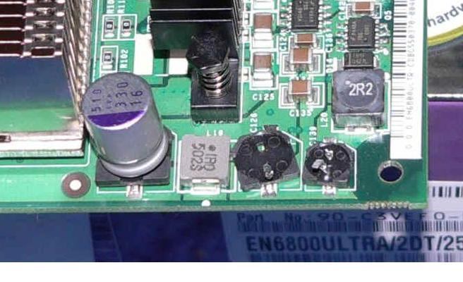

ich habe hier eine ASUS Geforce 6800 Ultra liegen.
Beim Einbau sind zwei Kondensatoren (ich glaube es sind Kondensatoren...)
unten an der Karte abgebrochen...
Das sind sone silberfarbenden Dinger,ziemlich klein und rund..
Kann man da noch was machen?
Für eure Hilfe wäe ich sehr dankbar!
Lieben Gruß
schumijr
jop kannste dran löten, wenn du dir das nicht zutraust, hier im forum machen es auch leuts
schick mal nen Foto wenn du eins machen kannst, dranlöten wie Night<eye> schon sagt aber die müssen noch voll heile und funktionsfähig sein. Kumpel hat das auch mal geschafft hat sich aber die Leiterbahnen zerkratzt und ganz viele kleine Bauteile runtergerissen, ich hab versucht die dann mit ner Pinzete wieder dranzulöten ist aber totales gefrimmel und leider zeigt seine Karte seit dem kein Direct 3D Fehlerfrei kein Plan warum.
Cisco machte glaube ich so was aber ob er das jetzt noch macht?
Stell das doch hier rein ! dann können wir das alle sehen und natürlich weiterhelfen (wenn das dann geht :P )
Kommt sicher auch darauf an, wie klein die Kondis sind oder waren. Wenn das nur sone kleinen Fummeldinger waren, dann wirds mit dran löten recht schwierig. Aber ich denke mal, viel falsch machen kannste da eh nicht mehr, die Karte ist jetzt sicher eh nur noch Elektronikschrott, also haste nicht zu verlieren. Also ich würde das auf jeden Fall probieren. Wäre schade um die gute alte 6800 Ultra (an alte Zeiten zurück erinner ;-) )

Ja, sind 2 Kondensatoren, da die Bautele mit C bezeichnet sind, wenns ein L gewesen wäre, wärs 'ne Spule.
Mit entsprechender Löterfahrung und entsprechenden Kondensatoren ist das kaum ein Problem, das Teil wieder instand zu setzen.
Meinereiner lehnt eine Reperatur aber ab, da ich nicht gut genug bin, für solche Arbeiten und mir das entsprechende Werkzeug fehlt ;)
@Stefan Payne :
Ich habe die alten Dinger noch, die kann man wahrscheinlich nicht wieder nehmen. Was brauch ich denn für neue?
Kennst du vll jemanden der das macht gegen einen kleinen Obolus?
(Ich seh grad du kommst aus S-H... Bin aus Lübeck :-) )

Schreibe mal bitte die genaue Bezeichnung von den beiten abgerissenen Kondensatoren hier rein (Oberseite)!
Also entweder in blauer; schwarzer, od. grüner Schrift müßten die Werte da drauf stehen?
Bei dem daneben steht z.B. 330/16...heißt 330µ/16V, und damit kann ich schon was anfangen! ;)

Auf dem Größeren steht 82 / 16 und auf dem Kleinen steht das irgendwie so:
52
100
16A
Bitte deine Bankverbindung :-)
Also den 100/16, müßte ich da haben, nach dem anderen muß ich mal suchen, kann aber gut sein, das da auch noch irgendwo einer rumfliegt! ;)
Ich schreib Dir nachher mal ne PM!
