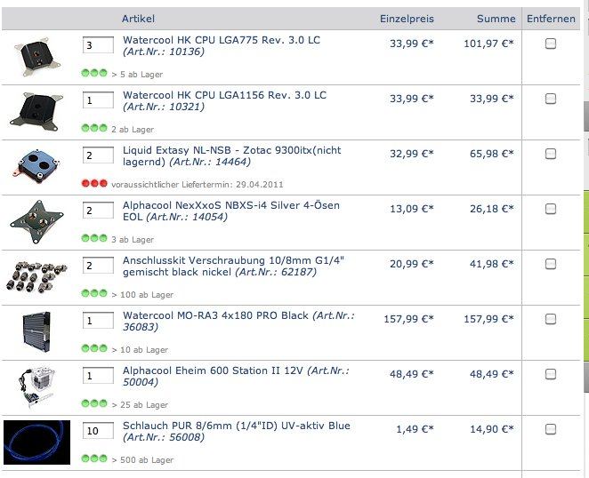

hier mal ein erster wurf: grafik, raid fehlen

1.Ist problemlos machbar, orientier dich mal an den Testberichten von dexgo.com, die testen die Radis mit einer 600W Heizlast.
2.Kreislauf brauchst du nicht zu splitten, mit genügend Durchfluss geht das auch in einem.
3.Definitiv ist ne Eheim600 das falsche gerät, ich würde irgendwas vom Schlage Dual-Laing anpeilen, seriell sollte ja klar sein, alleine schon wegen der Ausfallsicherheit.
4.Bei den Chipsätzen musst du höchstens die GF9300er & G915? Kühlen, h55 und p45 werden ja kaum warm. Alternativ machste nen Würfel aus 4 Boards und eins diagonal dazwischen und packst einen 200mm Lüfter davor, der über alle Boards bläst.
5.keine Bremsen vom Schlage nbxs nehmen, die snb serie bietet den geringsten Widerstand.
6.Auch beim Schlauch nicht unnötig bremsen, 13/10er dürfte hier das beste Durchflussverhältnis bieten
So, das ist erstmal ein bissl Gedankenfutter.

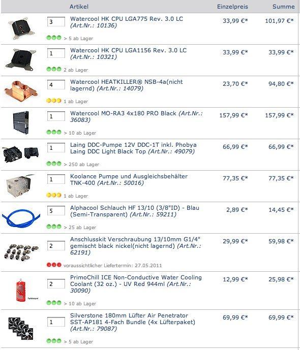

so erstmal besten dank für den input
die gf9300 der zotac's und die igmp4500 des intel bretts waren klar, dass ich sie aktiv kühlen muss.
was mich aber aktuell wundert, ist der ich10 des intel bretts, der bei normalen betrieb minimum 92grad hat. max soll nach intel spezifikationen 119 sein
ich hab mal ne neue auflistung gemacht s.u.
wo ich immo ein problem habe, ist einen vernünftigen chipsatzkühler zu finden, der sich mit haken und ösen befestigen lässt (beide intel bretter haben das)
und als weitere frage, gibt es zu den liangs eine alternative bei eheim/eheim basierenden pumpen?
(mir ist die kühlflüssigkeitsschmierung der liang reichlich suspekt)
Da gibt´s nichts Vernünftiges. Wirst auf Eigenbau zurück greifen müssen oder dir von AnFi-tec was speziell dafür anfertigen lassen.
Eheim-Pumpen sind ebenfalls kühlflüssigkeitsgeschmiert ;) (wie im übrigen alle Wakü-Pumpen).
Kauf dir einen Chiller und bastel dir einen großen AGB und gut ist.
1.Die Dinger werden Laing geschrieben und die Schmierung funktioniert gut mit dem richtigen Zusatz (z.b. Auto-Korrosionsschutz)
2.Über die ICH würde ich mir keine Gedanken machen, nen passivkühler sollte für da paar Wattchen reichen. Da ist die Northbridge ein riesen Stromfesser im Vgl..
3.Keine Primochill-Wässerchen
4.Soll das Teil eigentlich private Spielerei sein oder in der Firma eingesetzt werden?
