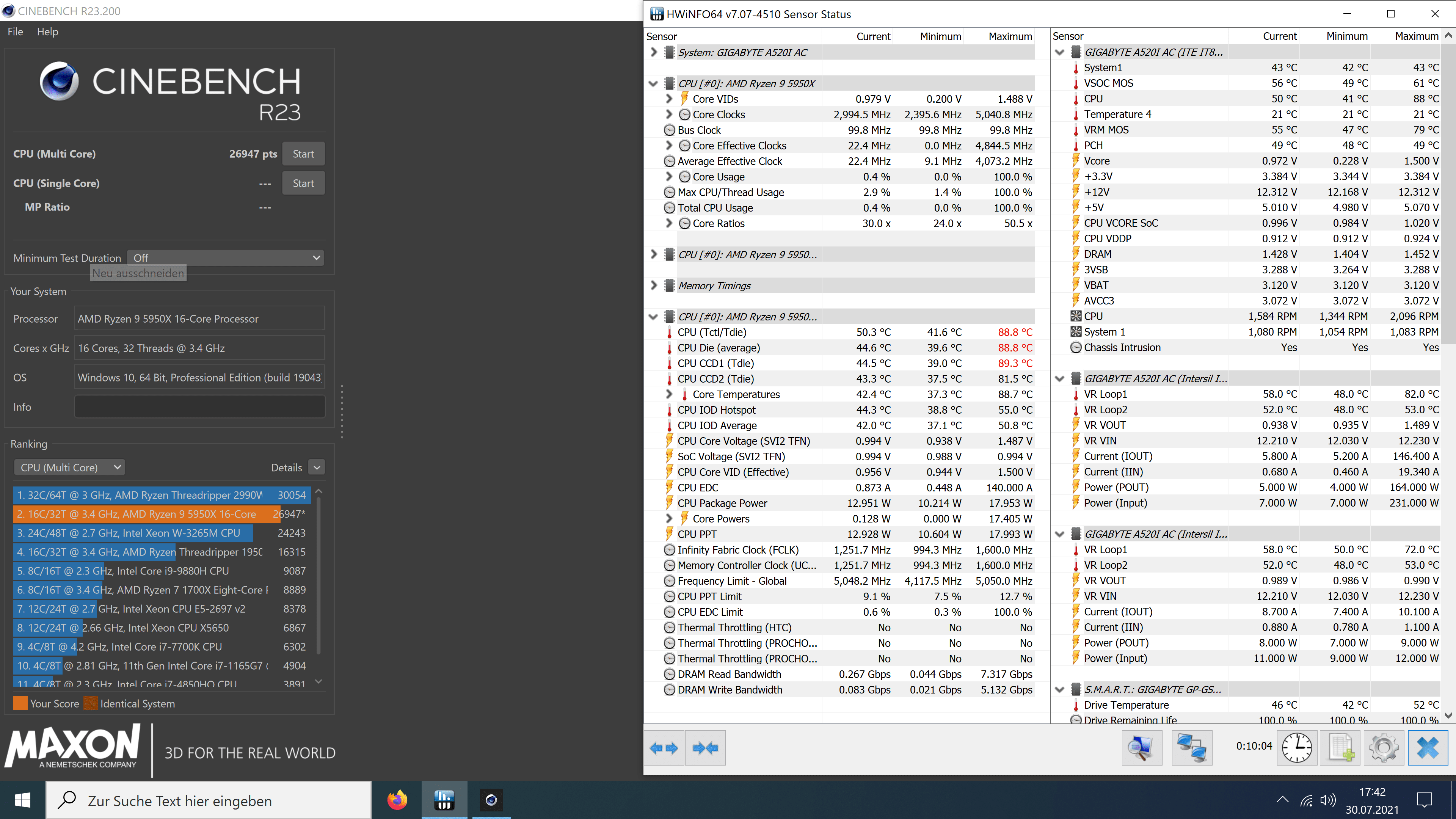

So, habe nochmal mit dem F10 getestet. Wie gesagt, da stimmt irgendwas nicht. Hohe Punktzahl, aber laut HWiNFO PPT nur 20% maximal und Package Power auch nur bei 17W maximal. Bios alles default, nur XMP aktiviert.
Das Board hat grad mal 4 Phasen mit max. 55A als Spannungsversorgung. Das ist jetzt nicht gerade das VRM-Setup, mit was ich versuchen würde einen 5950X zu betreiben geschweige zu jagen.
Was mir an deinem Screenshot noch auffällt, ist das dein IF und Memory-Controller iwie auch stark schwanken im Takt, zumindest auf dem Bild, bin mir da aber unsicher ob das vielleicht ne Bios-einstellung ist, kann dir nur von mir aus sagen, das ich das so nicht habe, bei mir ist mit XMP immer 1600 anliegend, egal min/max oder current...
Würd ich auch mal noch n Blick drauf werfen, ob das nicht besser geht, das er stabil den Takt betreibt.
