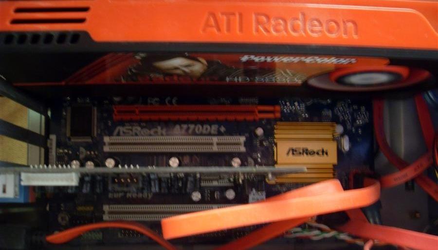

joa da ich meine 5850 wohl zu keinem guten kurs mehr verkauft bekomme überleg ich es mal mit crossfire zu probieren.
das ergibt aber mehrere probleme..^^
1. das netzteil .. 525w enermax proII
(langt das für 2 5850@950/1150@1,175v + x6 1055T@3,7ghz@1,4v)
2. ist der 2. pcie anschluss elektrisch nur 4* ,
laut tpu soll das aber "nur" um ~5% limitieren
AMD Radeon HD 5870 PCI-Express Scaling Review - Page 25/26 | techPowerUp
bedeutet das dann gleichzeitig das ich die 5850 im 4er slot ~5% höher takten muss für die totale crossfire experience :fresse: ?
3.
platzmangel..^^
die karte würde zwar rein passen , allerdings würde die obere dann quasie direkt auf ihr aufliegen (vllt 2mm platz..)
reicht das für die belüftung?

so ich habs dann doch getan,
gebrauchte 5850 für 120€ gekauft (bei der sich leider keine spannung ändern lässt -__-)
->3dmark extreme >2850 punkte (bei 850/1137mhz)
obere karte wird leider sehr heiß,
mal sehen ob mir da noch was zu einfällt.
~135w idle , ~400w last.
eine der beiden karten läuft leider fast immer mit 400/900 (statt 157/300)
jemand eine idee wieso?
