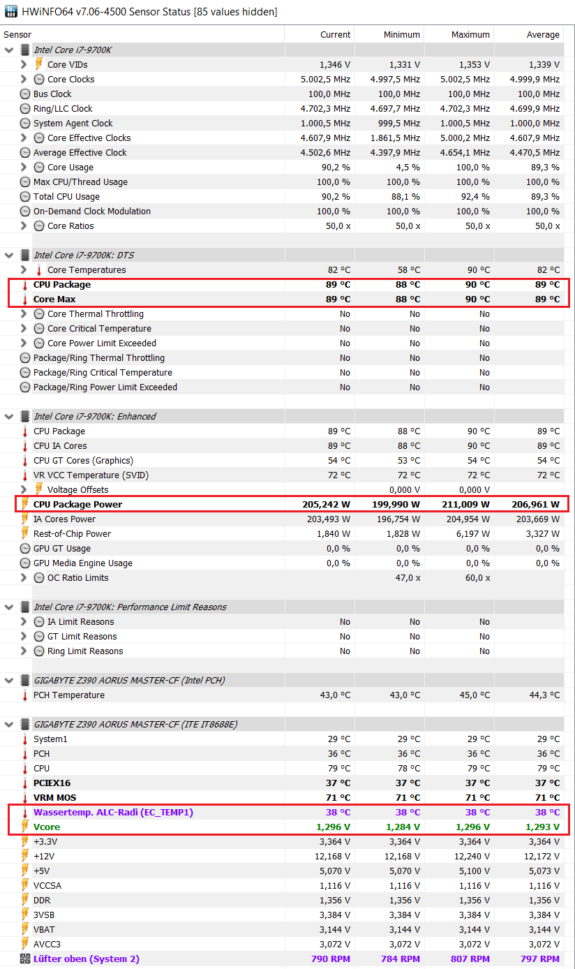

Hallo zusammen,
ich habe nun meinen ersten Custom Loop aufgebaut. Die GPU-Temps sind wunderbar (9-10 Grad delta GPU/Wasser), aber die CPU-Temps scheinen mir zu hoch. Es sitzt ein Heatkiller IV PRO auf einem i7 9700K@5Ghz auf 1,3V.
Unter Extrem-Last (Prime95 mit AVX, ohne AVX-Offset) beträgt das Delta CPU/Wasser 50-52 Grad. Unter "normaler" Extrem-Last (d.h. Prime95 ohne AVX, Kombuster und Co.), ist das Delta nicht ganz so hoch, aber liegt dennoch bei ca. 40 Grad. D.h. bei einer Wasser-Temp. von 38 Grad, habe ich ca. 90 Grad CPU-Temp (Prime95 mit AVX) bzw. 80 Grad (Prime95 ohne AVX). Das scheint mir schon recht hoch zu sein, zumal ich damit praktisch am Limit bin und keinen Spielraum mehr habe.
WLP ist Kryonaut (gleiche, wie auf der GPU, wo es super funktioniert). Den Heatkiller kann man auch nicht wirklich falsch verbauen. Scheint mir alles ok zu sein, ich wüsste nicht, was ich da verbocken könnte. Im Loop ist destilliertes Wasser mit ganz wenig G48.
Das Delta im Idle liegt übrigens bei. ca. 5 Grad (Wasser: 31, CPU: 36)
Die restliche Konfiguration meines Loops ist, denke ich, für den Moment nicht relevant, da es lediglich um das Delta CPU/Wasser geht - hier spielt nur die CPU/CPU-Block mit ein, denke ich.
Jemand eine Idee?

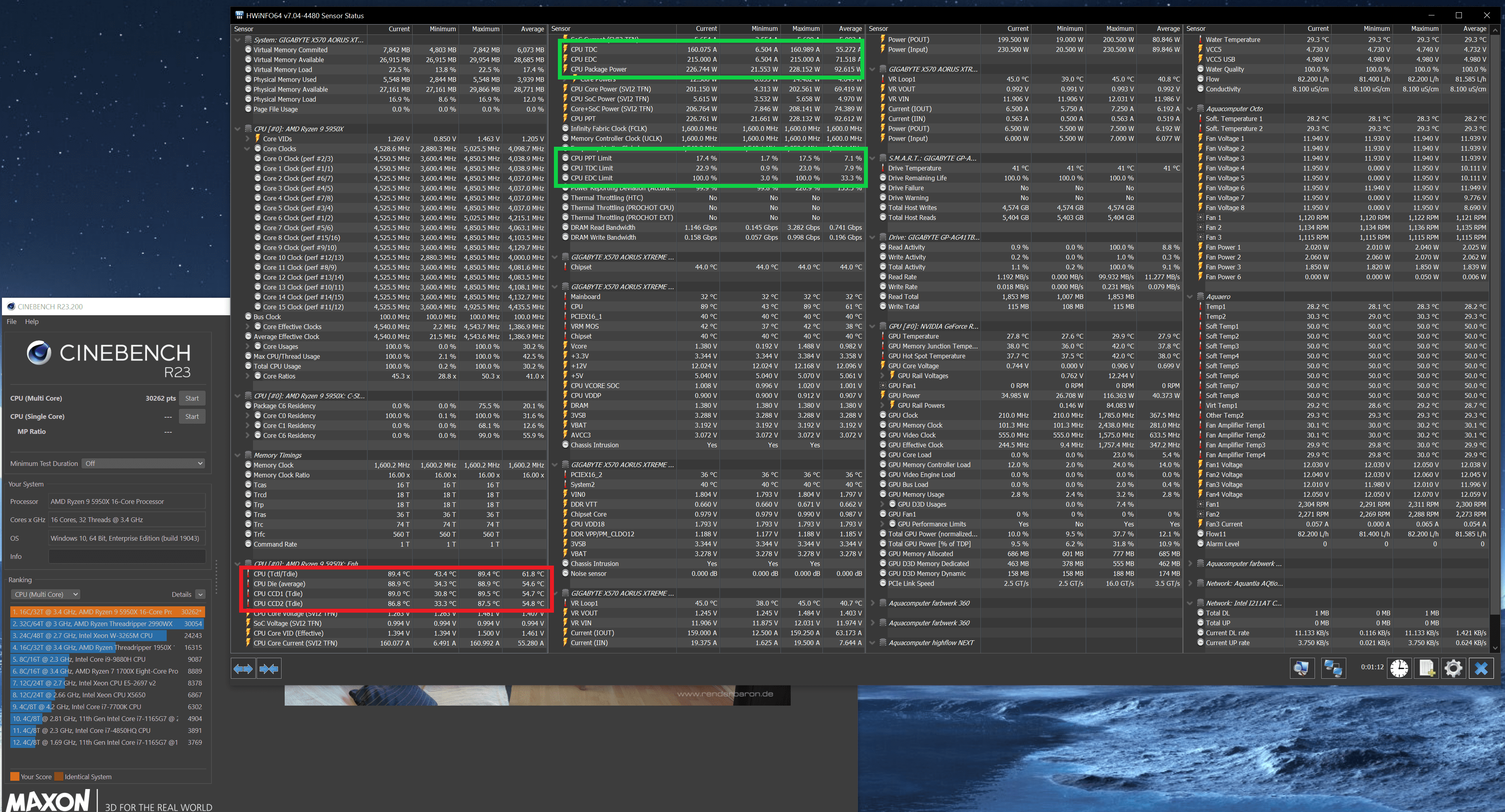

Sieht bei mir nicht anders aus, hab zwar nen 5950X, aber auch den HK IV pro und die Kryonaut als WLP. Hier mal nen Screen von mir vor n paar Tagen aus ner anderen Disskussion :
Denke du hast da nix groß falsch gemacht, 200W+ erzeugen halt schon gut Hitze..

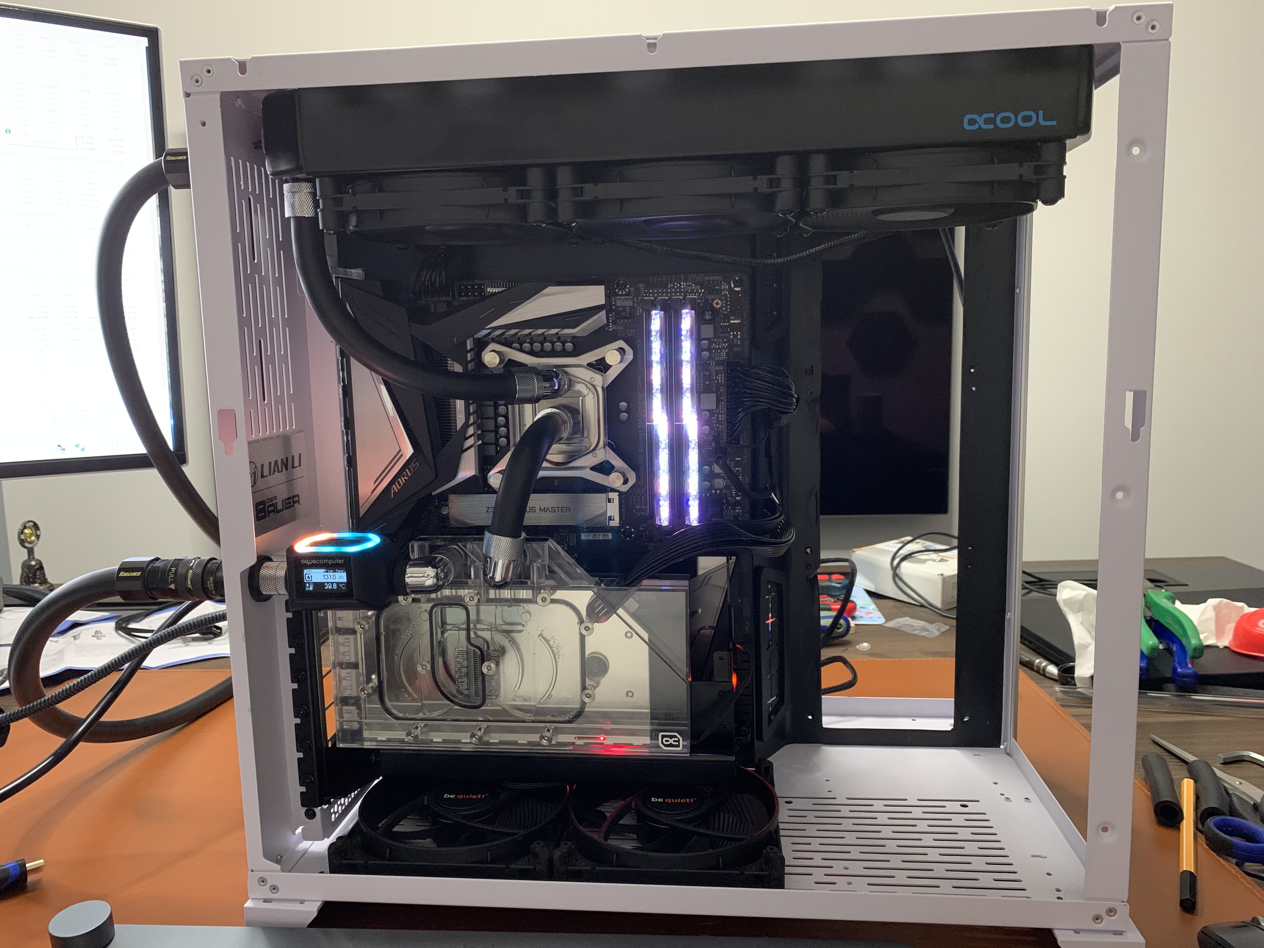

Aus meiner Sicht ist es trotzdem noch interessant zu wissen, wie du verschlaucht hast etc. Ich persönlich bin kein Freund davon, die zwei hauptsächlichen Hitzequellen direkt hintereinander in den Kreislauf einzubinden, ist aber bei einem Radiator eh hinfällig. Wenn das ganze nun Pump -> GPU -> CPU -> RAD -> AGB/Pump läuft, denke ich, dass das Wasser durch die GPU schon ordentlich warm ist, und dann erst in die CPU kommt. Das Wasser hat zwar noch genügend Kapazität die Wärme abzuführen, aber die CPU bleibt halt wärmer. Funktioniert andersrum schliesslich genauso. :fresse:
GPU ist bei den ganzen Tests erstmal nur auf Idle und demnach exakt genauso warn, wie das Wasser selbst (im Idle ist das Delta GPU/Wasser kleiner ein Grad). Es geht mir nicht primär um die Hohe CPU-Temp, sondern um das hohe Delta zum Wasser. Wenn ich die Physik dahinter einigermaßen verstehe, dann dürfte das Delta CPU/Wasser durch größere Radi-Fläche nicht beeinflusst werden. Durch mehr/größere Radis habe ich dann eben kühleres Wasser, aber die CPU ist immer noch 50 Grad wärmer als das Wasser. Du schreibst, dass dein Delta bei 30 Grad liegt, was plausibler ist.
Ich warte momentan auf den MoRa 420, deshalb werkelt bei mir aktuell nur der 360er-Radi. Wenn der MoRa in den Loop eingebunden wird, sinken die Wasser-Temps auf, sagen wir mal, 28 Grad. Meine CPU ist dann immer noch verhältnismäßig zu heiß.
Verschaluchung ist im Bild zu sehen. Die externen Schläuche gehen momentan raus zur AGB/Pumpe, wo später der MoRa420/AGB/Pumpe sein werden.
Ist vollkommen normal und hab ich hier mit gleicher CPU auch. Prime ist jetzt auch kein sonderlich alltägliches Szenario.
ok, dann bin ich beruhigt :) Danke euch für den Input!
Das ist Unsinn und schon mehrfach bewiesen worden. Die Verschlauchung ist vollkommen egal.
Ich habe hier gut gekennzeichnet meine persönliche Meinung beigetragen. Wenn du anderer Meinung bist, darfst du das gerne beitragen, aber dein Beitrag ist aus meiner Sicht diesbezüglich unkonstruktiv.
Meine Erfahrungen in meinen Systemen sind andere. Meine Systemtemperaturen sind immer besser gewesen, wenn CPU und GPU jeweils "eigene" Radiatoren hatten. Ich habe seit meinem zweiten Build nie mehr ein System in einem Kreislauf betrieben, in dem die Hitzequellen direkt hintereinander verschlaucht waren. Das hat aktuell soweit geführt, dass ich zwei Kreisläufe betreibe. Ok, das Gehäuse gibt es auch her, und es sähe komisch aus wenn nicht.
Das es grundlegend relativ egal ist, wie man sein System verschlaucht ist mir voll bewusst. Das es auch nur wenig bis nichts bringt, es anders zu machen auch. Die Wärme muss insgesamt abgeführt werden. Deswegen auch meine persönliche Erfahrung/Meinung, die ich hier teile.
