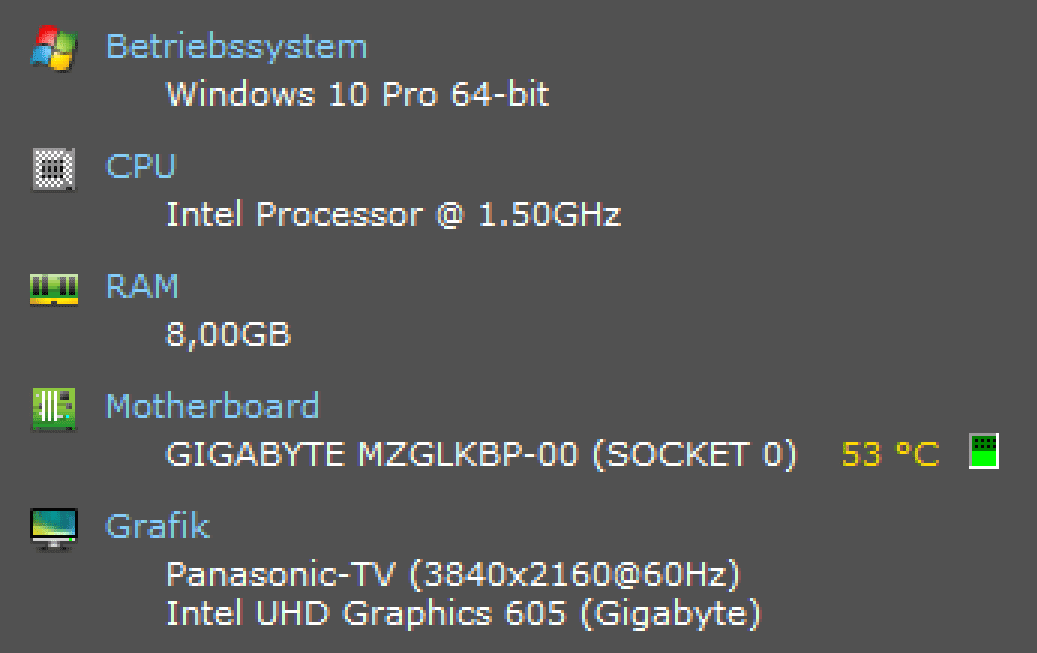

ich habe mir vor kurzem einen Mini PC gekauft um 4K Videos abzuspielen:
Gigabyte GB-BLPD-5005 Mini PC, 8GB
Für den Mini PC habe ich mir 8GB DDR4 2400 MT/s PC4-19200 RAM, Samsung 970 EVO Plus 1 TB M.2 interne SSD und eine Samsung 860 EVO 500 GB Festplatte gekauft.

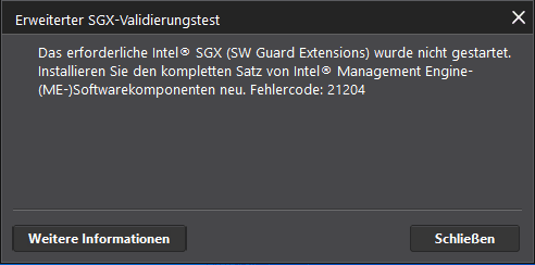

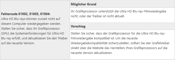

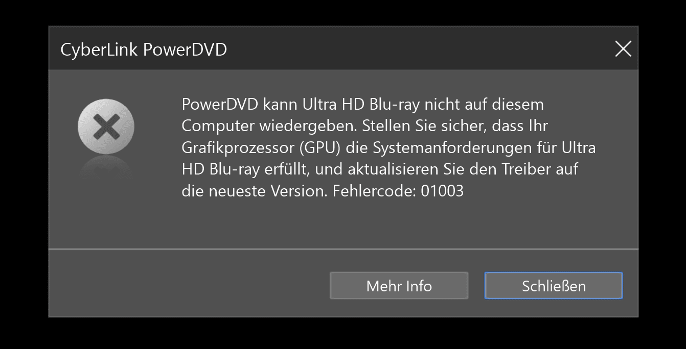

Als alles eingerichtet wurde habe ich meine Festplatte angeschlossen und wollte meine 4K Video Sammlung abspielen. Die Videos werden mit PowerDVD 18 abgespielt. Leider ist das fehlgeschlagen. Der zeigt mir folgende Fehlermeldung an:
Kunden-Support - Während der Ultra HD Blu-ray-Filmwiedergabe wird eine Fehlermeldung mit einem fünfstelligen Fehlercode angezeigt. Was kann ich tun? | CyberLink
Wo liegt jetzt das Problem? Sollte ich den Grafiktreiber von der Herstellerseite runterladen und installieren?
Mit dem Ultra HD Blu-ray Advisor werden mir folgende Informationen angezeigt:
Intel SGX-Technologie (CPU/Hauptplatine) = Nicht verfügbar
Intel Management Engine Software = Nicht verfügbar
Erweiterter geschützter Audio-/Videopfad (GPU) = Nicht verfügbar

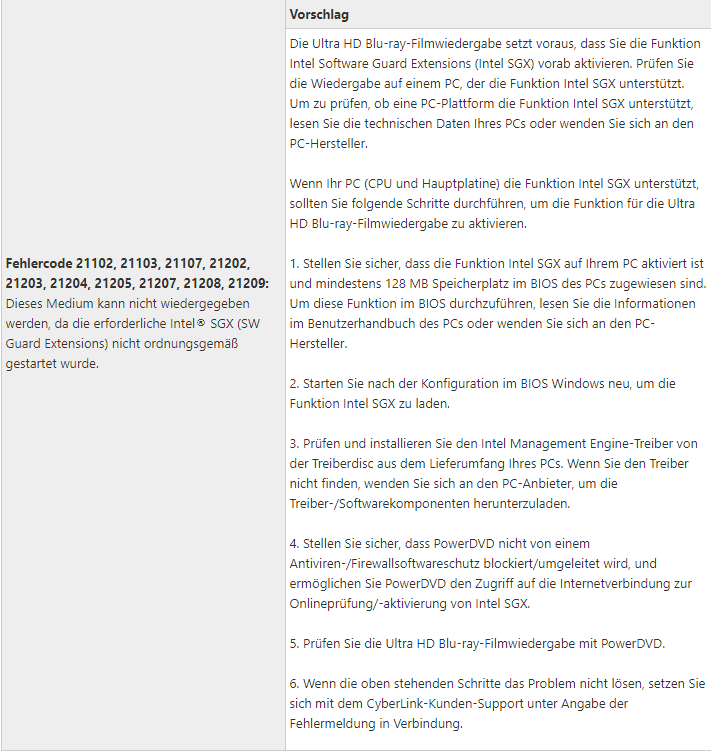

Den braucht man aber bei der CPU nicht!
"Intel Management Engine Software = Nicht verfügbar"
"Intel® MEI Driver Required 11.7.0.1032 or later"
Der nicht installierte Intel Management Engine Treiber dürfte da des Pudels Kern sein und warum Gigabyte den nicht für die Kiste anbietet mußt du schon die fragen...
Download Intel® Management Motor-Consumer-Treiber für Windows® 10 64-Bit für Intel® NUC
Downloads für Intel® NUC-Kit NUC8i7BEH
Für die NUCs (nicht nur den von dir bestellten und der ist da AFAIK schon Overkill) bietet Intel den Treiber natürlich an.
