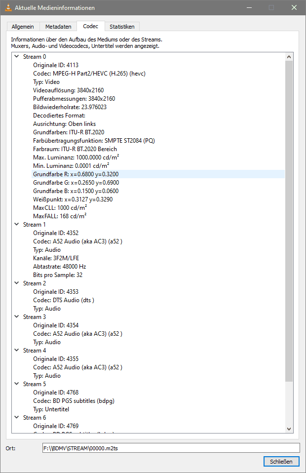

Hast du das ISO mal gemounted und im VLC angeschaut, ob die Auflösung des Main Video Tracks stimmt? Die PGS Streams sind als Rastergrafik codierte Untertitel sind auch auf UHD Blu-Rays per Spec in 1080p.
Ahh ne ich habe das nur gesehen und angehalten weil ich mir die einstellungen nochmal anschauen wollte. Aber ich lasse gerade eine BDiso draus machen und teste das dann, wie ist das wenn die datei HDR beinhaltet geht das auch? bei DVDFab steht Passthough modus ist nur verfügbar, wenn MKV/M2TS HDR Videodatein mit BD100 Ausgang verarbeitet werden.

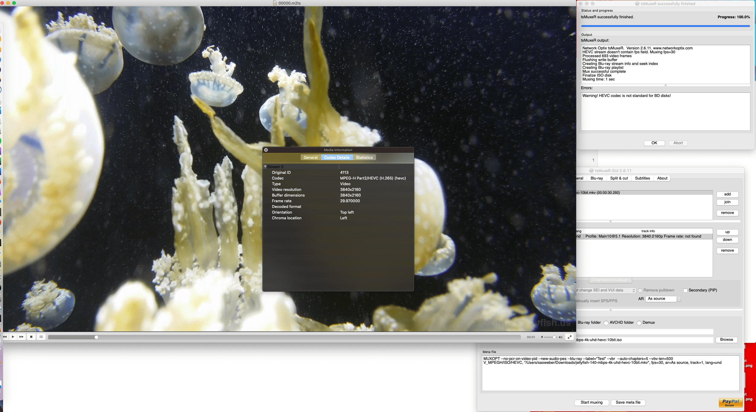

Bei mir hat er die Framerate nicht gefunden, aber nach dem manuellen setzen ging es durch mit meinem HEVC 10-Bit file.

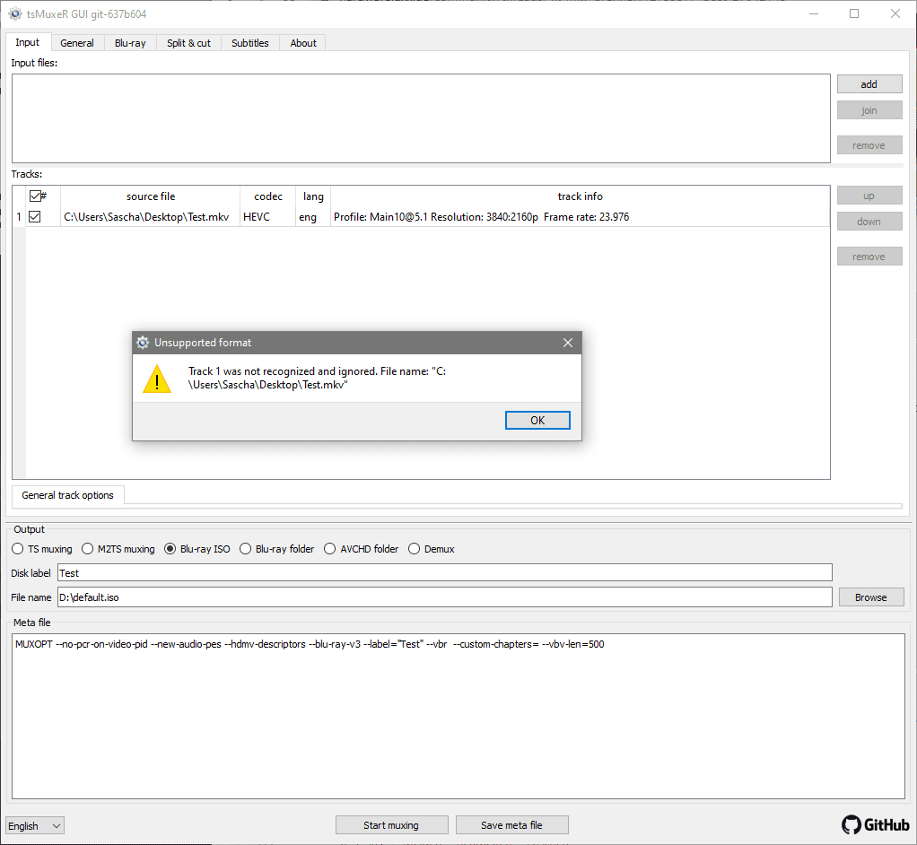

Also ich habe jetzt mal die HDR Datei reingepackt er sagt mir das Some tracks not recognized. This tracks was ignored.FIle name.... HDR.MKV.
bei Test 2 einer anderen HDR datei sagt er:
Error:Bitstream exception Unknown exception. It does not have to be!
  • Test 2.txt
"Some track not recognized" gab er mit auch aus. Ich probiere das aber später mal auf meinem Windows Rechner aus einen ganzen 10 Bit HEVC Film aus.

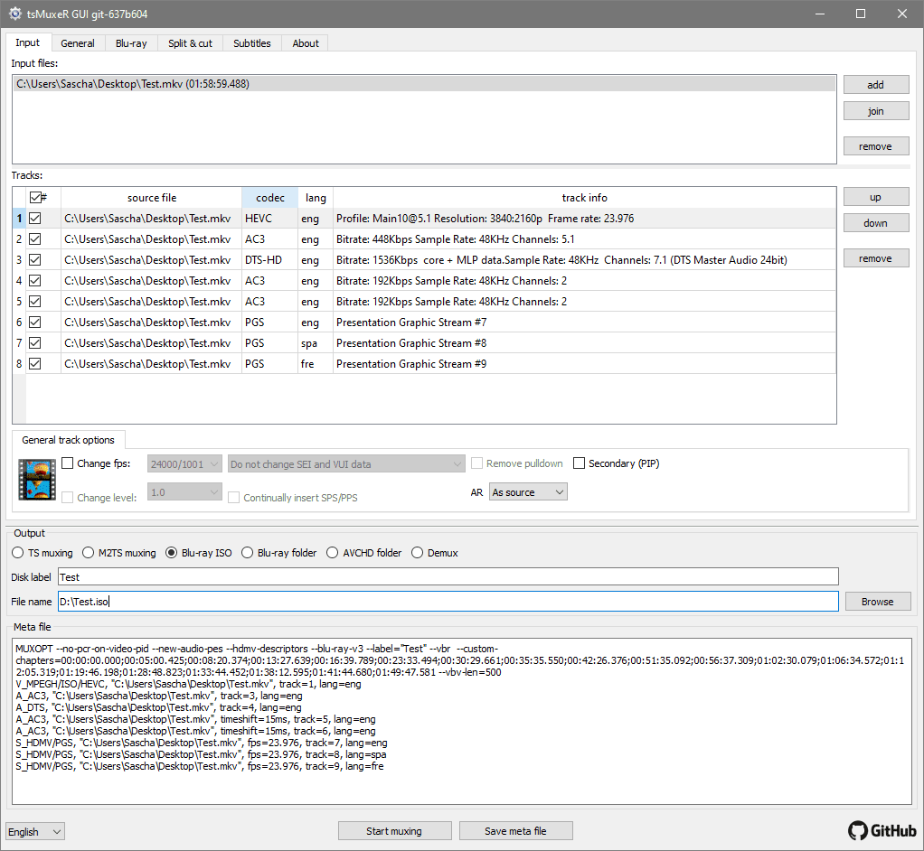

Ich habe es jetzt noch mal ausprobiert. Folgende Quelldatei:
Code:
General
Complete name                            : C:\Users\Sascha\Desktop\Test.mkv
Format                                   : Matroska
Format version                           : Version 4
File size                                : 65.4 GiB
Duration                                 : 1 h 58 min
Overall bit rate mode                    : Variable
Overall bit rate                         : 78.7 Mb/s
Movie name                               : 1917
Encoded date                             : UTC 2020-03-19 17:34:40
Writing application                      : mkvmerge v44.0.0 ('Domino') 64-bit
Writing library                          : libebml v1.3.10 + libmatroska v1.5.2
Cover                                    : Yes
Attachments                              : cover.jpg

Dabei wirft txMuxer folgenden Fehler:
Dennoch wurden genügend Tracks gefunden zum Muxen. Es scheint nur ein Track betroffen zu sein, den tsMuxer nicht kennt.
Der MediaInfo zufolge ist es der TrueHD Audiotrack, der von tsMuxer (noch) nicht vollständig unterstützt wird. Nach dem muxen war die ISO trotzdem abspielbar:
HIlft das weiter?
