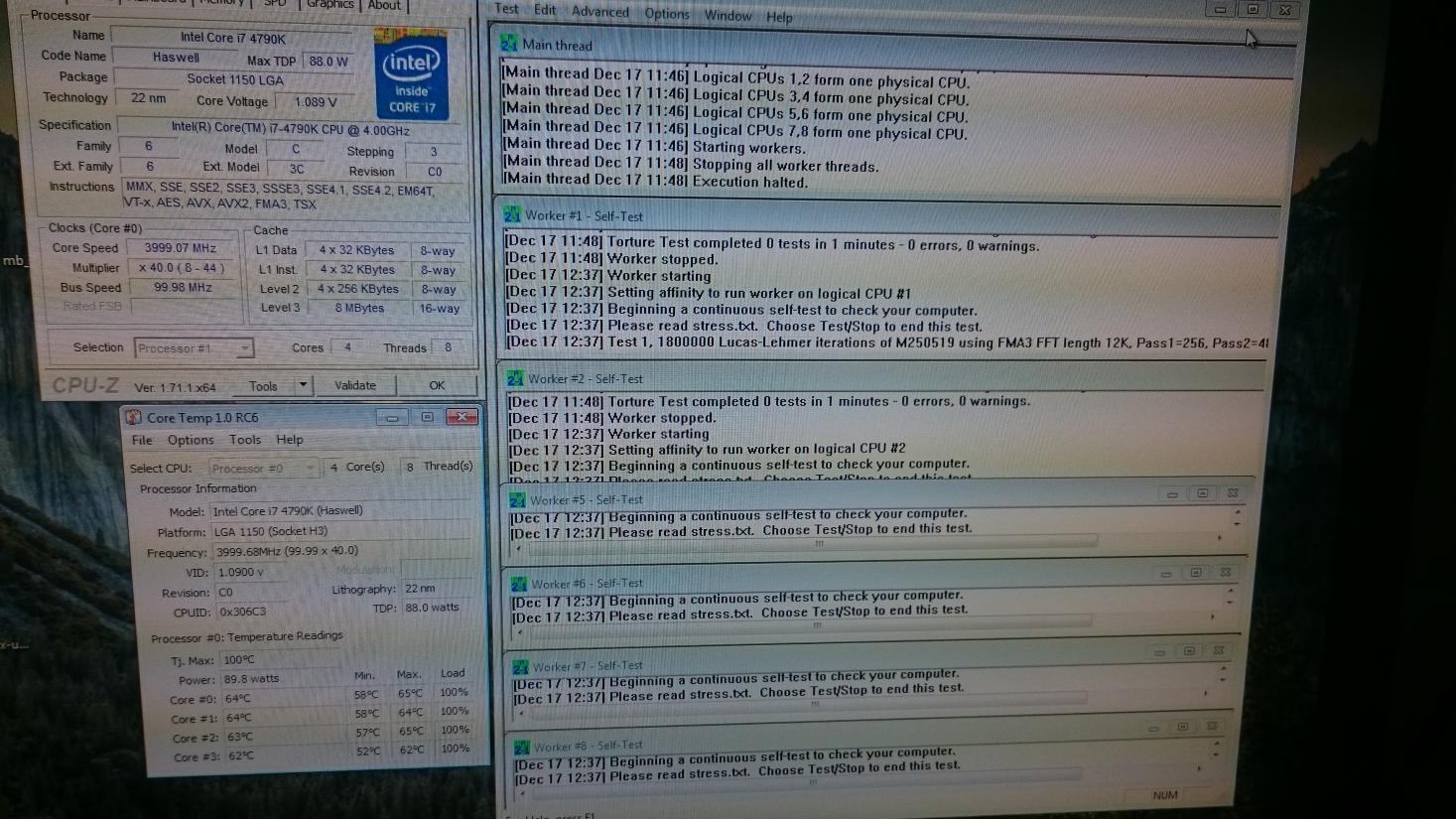

Habe heute ein neues MB ( GA-Z97X-UD3H ) mit einem 4790k verbaut. Dadrauf MX2 WLP und Macho HR-02

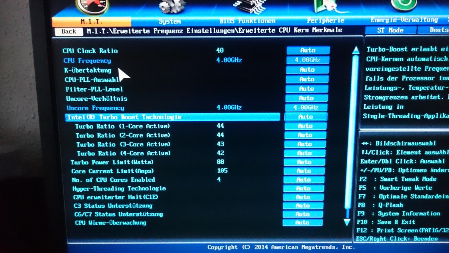

Beim Start war ja wie zu erwarten Bios F4 drauf,welches ich auch durch F7 ersetzt habe.Soweit so gut.
Durch lesen hier im Forum hab ich erfahren das die CPU bzw das MB direkt starten mit dem Core Enhancement oder wie das heisst :P Dadurch liefen meine Kerne direkt mit 4,4.

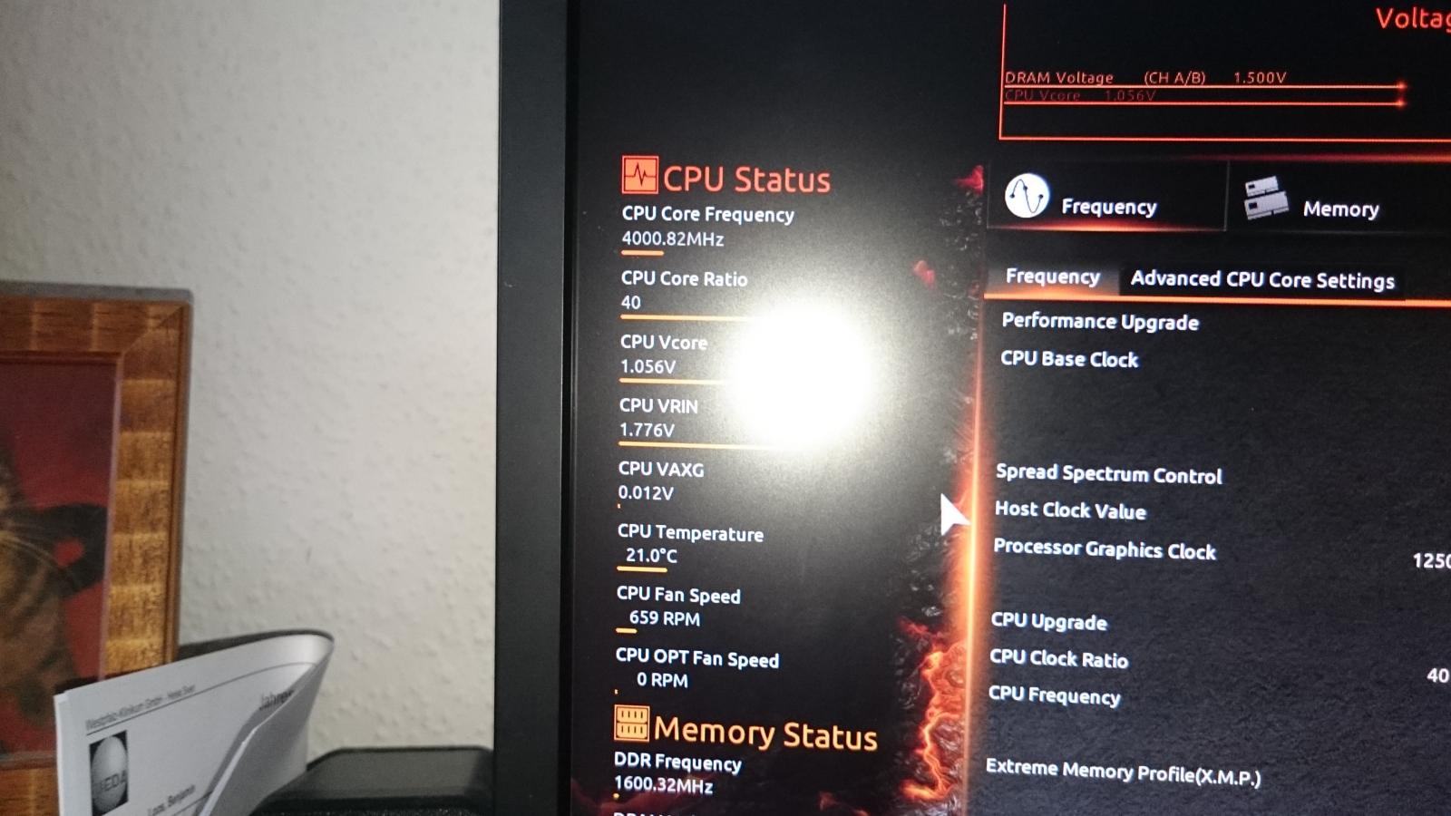

Das habe ich im Bios nun deaktiviert - laufen nun mit 40x100

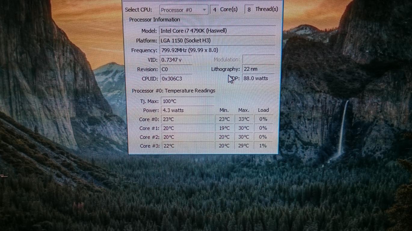

Frage ist nun,taktet die CPU nun nie auf 4,4 ? habe dieses ja im Bios deaktiviert. Oder ist dies unabhängig von Windows ?
Habe zur Visualisierung noch Handy Foddos :d gemacht
Ist die Vcore zu hoch ? - Idle Temps i.O?

Also ohne Multicore Enchancement, solltest du den max Turbo trotzdem erreichen, alelrdings nur bei Belastung auf einem einzigen Kern!
Aber da du insgesamt nur 4.0Ghz erreichst, könnte es sein dass du den ganzen Turbo Boost deaktiviert hast?
Normalerweise müsstest du auf allen Kernen 4.2Ghz erreichen.
EDIT: Moment, im bios ist alles richtig.. Woher weisst du dass er nie 4.4 oder 4.2 Ghz erreicht?
Um diese Taktraten zu erreichen, musst du ja Last anlegen. Versuchs mit Prime95. Da kannst du sogar auswählen wiviele Threads, also wieviele Kerne belastet werden sollen. Für vollbelastung, starte 8 Threads wegen Hyperthreading.
Programme zeigen Kerne mal falsche Werte an. CPUz ist aber noch am zuverlässigsten. Da siehst du ja auch dass grad nur rund 800Mhz anliegen -> idletakt.
Last auf
1 Kern = 4.4GHz
2 Kernen = 4.4GHz
3 Kernen = 4.3GHz
4 Kernen = 4.2Ghz
Werden diverse von Intel gesetzte Parameter überschritten (da spielen unter anderem leistungsaufnahme und temperatur rein), wird auf 4Ghz getaktet
Einfach mal Prime anschmeißen und schauen

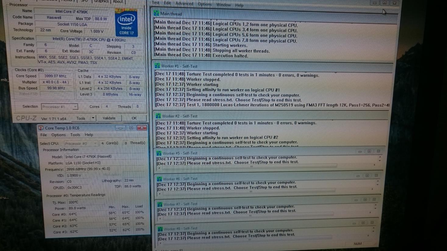

Also ich hab eben mal Prime laufen lassen. Und wie es aussieht steht er bei 4,0 fest.

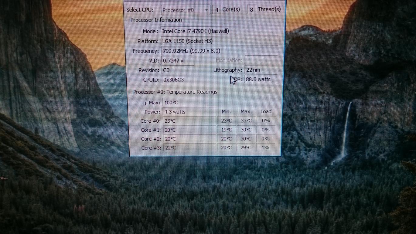

Edit: Hab nun im Bios bei dem Multicore Enchancement nicht auf Auto sonder auf aktiviert gestellt. Nun stehen im Idle alle 4 kerne bei 800-1000 schwankend.
Sobald ich irgendwas anmache,sei es Browser youtube oder ein spiel sind alle 4 kerne auf 4399 laut CPU-Z. Schwankt zwischen 1200/1600/4399 . Sobald die "Last" weg ist wieder bei 800 - so wie momentan während ich das hier schreibe. :)
Ist dies so richtig ?
dürfte aber passen. Prime (vor allem 28.5) reizt den Prozessor wirklich heftig aus, sprengt vermutlich mit 4.2Ghz die 88W TDP
Hmm, hab noch nicht mitbekommen dass das bei Desktop CPUs passieren kann...
Kann man aber testen indem man nur einen Prime95 Worker laufen lässt.
Falls es dann das Selbe ist, mach erstmal ein Bios Reset.

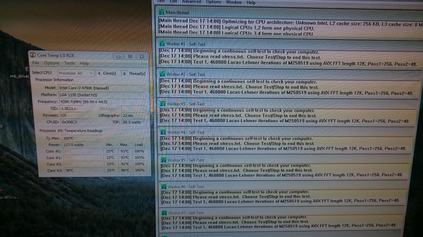

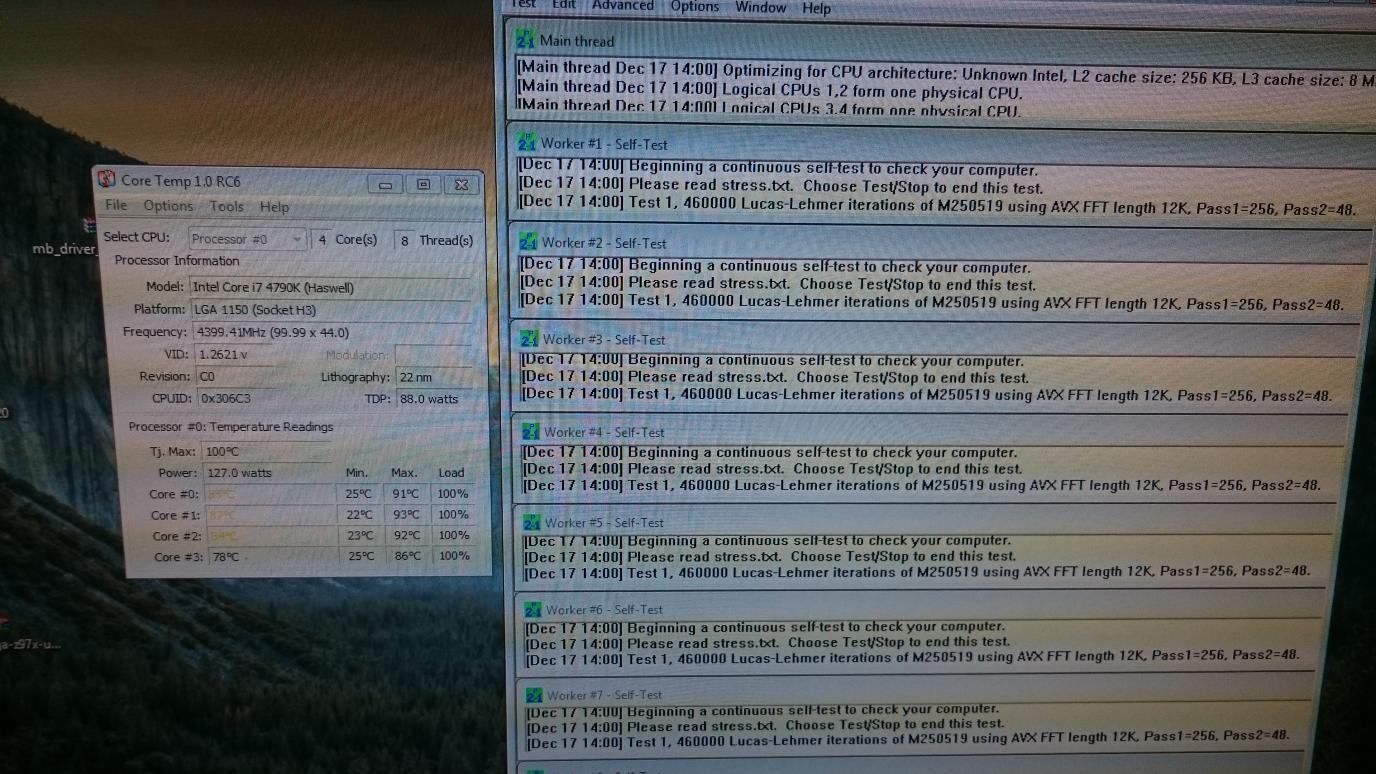

Prime 28.5 - 8 Threads, FFT - also laut Prime Max Heat

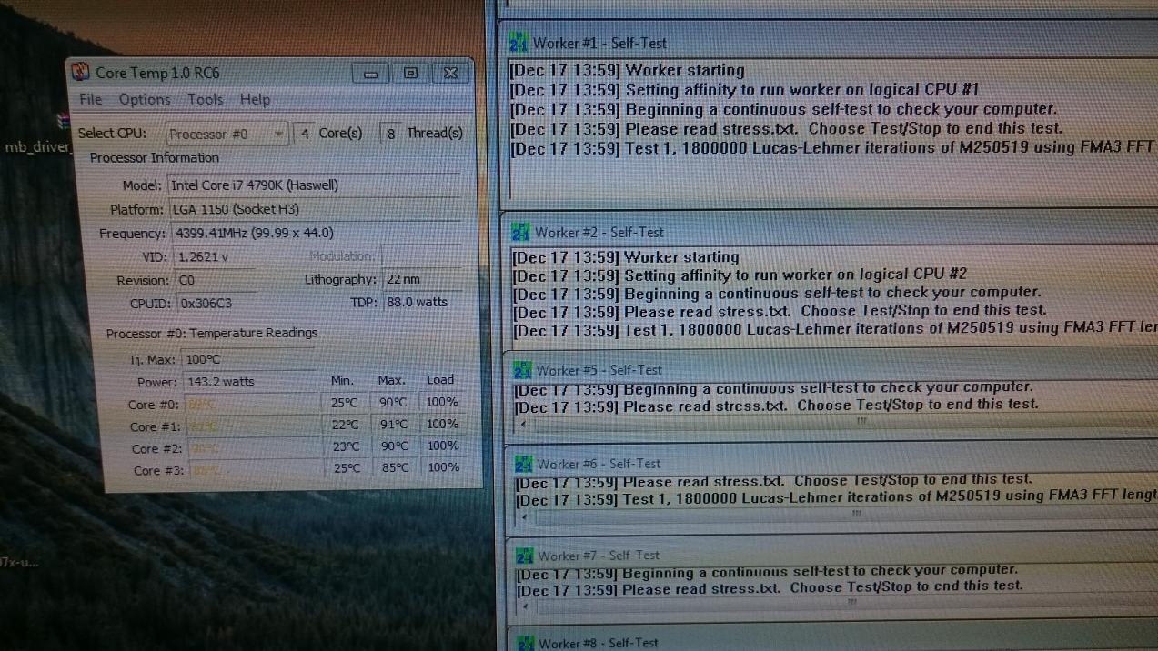

Prime 27.9 - 8 Thread, FFT
Man beachte die Power-Aufnahme Laut Core Temp :eek:
Prime und insbesondere AVX auf allen Threads sprengt die TDP Angabe locker.
Ja, jetzt hast du ja auch 4.4Ghz auf allen Kernen, Glückwunsch :d
Enchancement wieder reaktiviert? Oder wars nur Reset? Manche Boards haben als Standard das Enchancement eingeschaltet.
Die TDP Geschichte ist außerdem nur errechnet und nicht gemessen. Mit Multicore Enhancement läuft die CPU klar außerhalb von Intels Spezifikationen -> OC. Solang die Temps aber stimmen, ist das In Ordnung.
EDIT: Okey, die Temps sind etwas hoch... soll der Rechner zum Rendern eingesetz werden?
Bei Games, etc. wird nicht anähernd solch eine Temperatur erreicht und ist bedenkenlos.

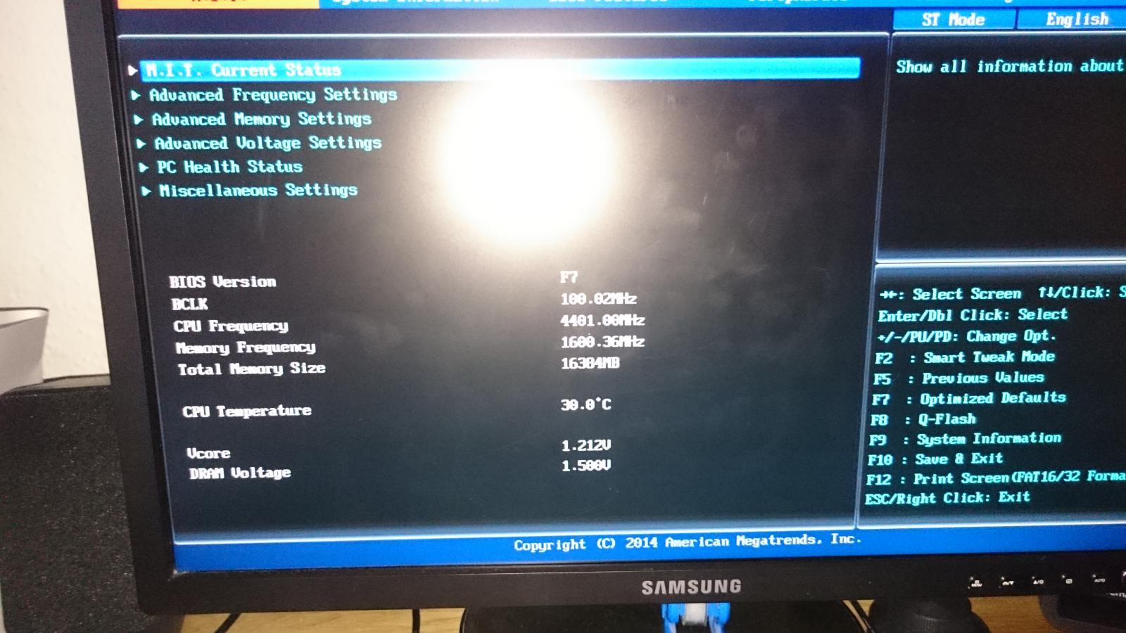

Wie gesagt, wenn ich im Bios das Enhancement auf Auto stelle fährt die CPU immer mit 4,4
Habe es auf Aktiviert gestellt und nun wird bei Bedarf :d auch auf 4,4 gegangen. Sind dann laut CPU-Z alle 4 Kerne auf 4,4.Eigentlich immer direkt wenn ich was starte, Spiel,software etc. Im Leerlauf isser dann bei 800.
