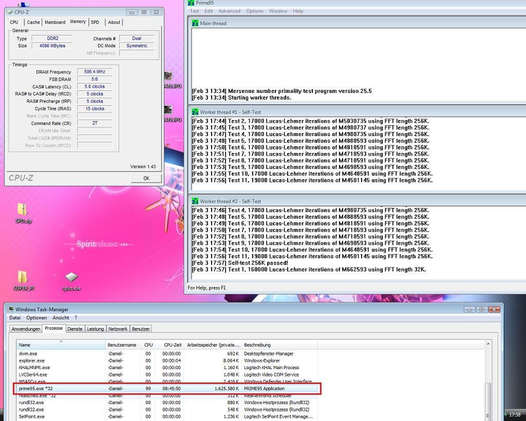

So hab ersteinmal getestet ob mein benötigter takt von 1016 läuft und er läuft bei 2,0V! Mit 1,9 hab ich noch nicht getestet!

unsere kits laufen sogut wie gleichgut meins bootet auch nicht bei 1100 selbst 1092 bootet der rechner nicht erst ein wert unter 1090 lässt den rechner hochfahren! 1066 selbst mit 2,1V bricht prime sofort ab! teste gleich mal 1050!
