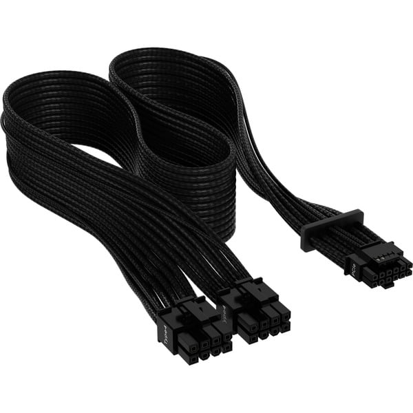

Ich hatte erst gestern bei Corsair die Händler durchgeklickt und wenn dann immer nur das normale 0815 Kabel gefunden.

Ich drück dir auch die Daumen, morgen soll laut Sendungsverlauf mein Adapter von Corsair ankommen. Allerdings wollte ich noch ein wenig warten mit dem Umstecken. Ich hatte bis jetzt keinen Blackscreen mehr. Früher oder später soll das Corsair Kabel aber auf jeden Fall ran. Schon weil es bedeutend schöner aussieht als der Nvidia Adapter. Aber erst mal gucken, ob sich das Problem jetzt vielleicht schon gelöst hat.

Dafür ist es aber das erste Corsair Kabel was sich astrein verlegen und biegen lässt. Wenn ich da an die Kabel denke, die bei den Corsair Netzteilen dabei liegen... die dinger fühlen sich immer wie tiefgefroren an. Und genau so lassen die sich dann auch "verlegen"
