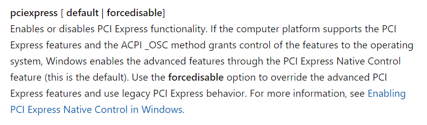

Moin,
ich habe scheinbar das gleiche Problem wie du. Seit der 4090 hatte ich das gleiche Phänomen nun zweimal in 2 Monaten. Also eher sehr selten, aber trotzdem nervig. Hast du deine Logs mal weiter durchsucht? Bei mir kommt übrigens auch zuerst die PCIe Root Meldung. Anschließend stürzt der Nvidia Treiber ab und danach crasht die dwm.exe mehrmals. Und dann kommt irgendwann die Meldung kein Signal und der Monitor geht in dem Standby.
Der Rechner selbst läuft ohne Bild normal weiter. Die YouTube Playlist wird einfach weiter abgespielt. Liegt wohl einfach daran, dass der Displaymanager komplett abgestürtzt ist. Eine Lösung habe ich bis jetzt nicht gefunden. In der MS Community gab es diesen Tip: https://answers.microsoft.com/de-de...er-id-17/d97d27d0-6c6e-4c54-b2b7-b7b7cd6d3bb4
Ausprobiert habe ich es bis jetzt aber nicht.
Moin, dein Fehler deckt sich recht exakt mit meinem. PCIe Root Meldung, dann teilweise bis zu 15x mal den nvlddmkm und auch dauernd die dwm.exe welche mir in der Ereignisanzeige angezeigt wird, nach dwm.exe crashen dann alle Programme welche auf den NV Treiber zugreifen (Afterburner, FanControl, Broadcast etc). Musik läuft bei mir im Hintergrund weiter, auch kann ich die Leute im Teamspeak noch reden hören, ich selbst kann aber nichts mehr sagen da ich NV Broadcast benutze, was natürlich auch crashed bei dem Blackscreen.
Den Thread bei MS habe ich auch gefunden, habe den Befehl aber auch noch nicht probiert, da ich in einer kurzen Recherche nicht rausgefunden habe was dieser genau macht, bzw welche Auswirkung dieser hat.
@EpinephrineFTW PT auf 133% habe ich leider nicht getestet, hatte immer fix 90% PT drin (brauch leider doch recht viel Leistung wg GTA+Mods), aber nach oben habe ich nie geschaut wie weit ich es einstellen kann, ich schaue heute Abend aber mal nach wie hoch ich es jetzt stellen kann.
Ok, dann scheinen wir wirklich das gleiche Problem zu haben. Die dwm.exe ist eben der Displaywindowmanager von Windows. Wenn der nicht mehr läuft, gibt es keine Grafische ausgabe mehr. Und der Auslöser für diesen Crash scheint die PCIe Meldung zu sein. Zumindest ist, dass das Erste, was in den Logs auftritt. Danach folgt der ganze Rattenschwanz.
Ich hatte beide Blackscreens bis jetzt im Desktop gehabt. Unter Last hatte ich das Problem noch nicht gehabt. Wobei es bei mir nur sehr selten aufzutreten scheint. Loswerden würde ich es aber trotzdem gerne. Wenn das mal passiert, wenn nicht gespeicherte Sachen offen sind... dann wirds richtig nervig :)
Genau das gleiche Problem habe ich auch. Ich habe nicht herausfinden können, was der besagte Befehl genau macht. Im Internet war keine Erklärung dafür zu finden. Nur das er im Boot Prozess von Windows eingreifen soll.
Ok, da mir nun zum dritten Mal die Kiste "weggeschmiert" ist habe ich das mit dem:
bcdedit /set pciexpress forcedisable
jetzt mal ausprobiert. Mal gucken, ob das irgendwas ändert.
Der Rechner selbst scheint aber nicht mit abzuschmieren, es ist nur der Displaymanager und alle anderen Anwendungen, die auf den Nvidia Treiber zugreifen. Ich hatte mir die Tage ein Icon auf den Desktop angelegt der auf die shutdown.exe verknüpft ist. Dann unter Eigenschaften noch eine Tastenkombination angegeben, womit der im Zweifel ausgeführt werden kann. Ich hatte mir das gebastelt, damit der unsafe Shutdown Zähler der beiden M2s nicht weiter hochzählt :d
Das hatte auch wunderbar funktioniert :)
