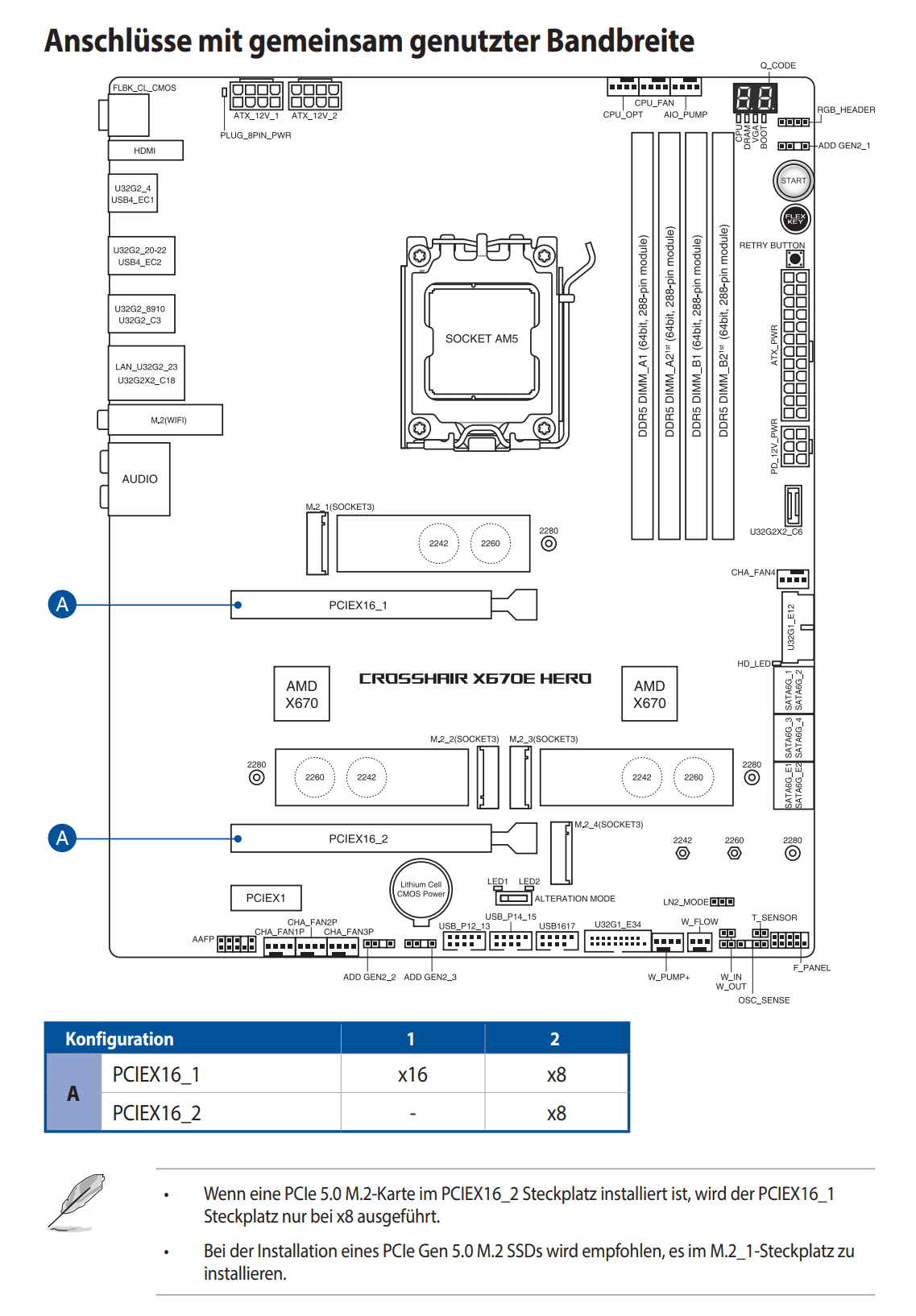

Hallo zusammen,
ich will mein System gerade auf die 7000er AMD Generation upgraden. Ich habe mir ein ASUS Crosshair X670-E Hero geholt und dort sind 2x PCI-E 5.0 vorhanden. Die 4090 unterstützt ja nur PCI-E 4.0. Nun die Frage, wenn ich eine M.2 mit PCI5.0 einbauen würde, würden die 16 Lanes ja jeweils auf 8 geteilt werden. Läuft die 4090 dann mit 8x Lanes ala PCI-E 5.0, also gleiche Bandbreite wie 4.0 mit 16 Lanes oder nur mit 8 Lanes auf PCI-E 4.0 Mode?
Die Frage wäre ja auch für die Zukunft interessant. Die 4090 Nachfolgerkarte wird ja 100%ig auf 5.0 aufsetzen. Wenn ich nun eine M.2 dafür einbaue, wird die nächste Karte ja wahrscheinlich noch größere Einbußen haben?
Macht es dann Sinn, noch eine PCI-4.0 z.B. von Samsung einzubauen und die 16 Lanes lieber der Graka zu lassen?

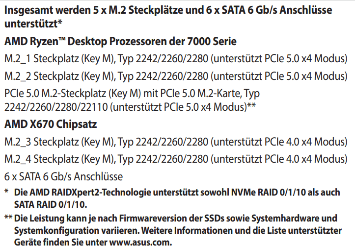

Ich bin die ganze Zeit von der Riser-Karte ausgegangen, die dabei ist und in einen PCI-Steckplatz muss. Ich habe gerade gesehen, dass noch ein internen M.2 Steckplatz mit PCI-E 5.0 über der Karte ist:
Da die RTX 4090 bis PCIe 4.0 kompatibel ist, würde die Karte mit PCIe 4.0 x8 angebunden sein. Da das X670E Hero zwei eigenständige M.2-M-Key-Anschlüsse bis PCIe 5.0 x4 mitbringt, warum dann die GPU "beschneiden" wollen? ;)
Ja, das war mein Fehler den ich danach festgestellt hatte. Die M.2 Keys haben teilweise bereits 5.0x4. Ich dachte, die beiliegene Riserkarte kann nur PCI-E5.0 und die Steckplätze sind 4.0. Lesen hätte geholfen, aber danke :)
