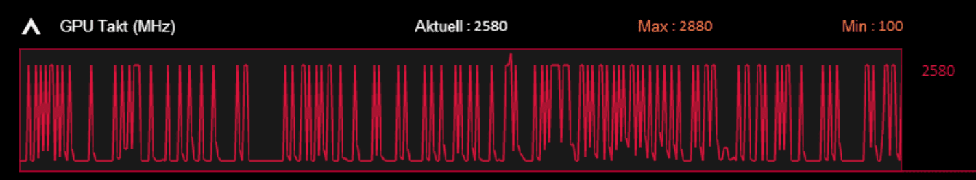

Da könnte zumindest ein Teil des Problems liegen. Hier ist der Takt der Karte über einen längeren Zeitraum im reinen Desktop Modus zu sehen. Er schwankt immer wieder zwischen 200 und 2580MHz. Die 2580 kommen mir doch sehr hoch vor.

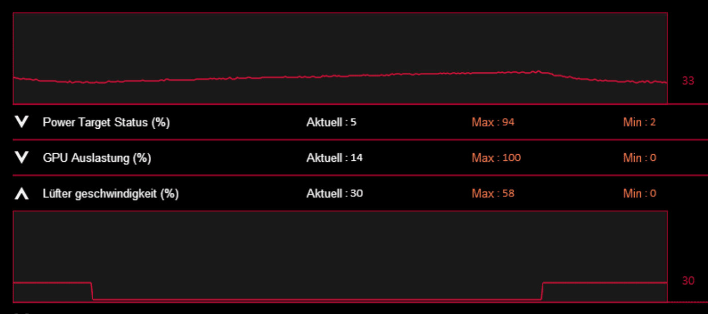

Und hier dann die zugehörige Temperatur- und Lüfterkurve. Man sieht, dass im reinen Desktop Modus (Browser, Discord, Steam, Spotify waren hier an, aber ich habe nicht am PC gesessen und keine Videos oder sonstiges laufen lassen) der Lüfter immer wieder für längere Zeit anläuft, eben ab 50° und bis 30°.

Ich denke aber selbst ohne das Problem mit dem Takt sind die 30°, auf welche die Karte gekühlt werden muss, bevor die Lüfter ausgehen, schon sehr niedrig angesetzt. Es würde mich aber schon sehr interessieren, was ich gegen den hohen idle Takt machen kann, da das ja schon sehr viel helfen könnte!

Also so hoch sollte sie nicht takten.
Sitze grad nicht vor meiner 4090 aber ich meine das sie bei YouTube Videos auf ca 400mhz taktet.
Kannst du mal alle Apps und Programme schließen um zu schauen ob das der Trigger für den Takt ist?
Hast du den GPU Treiber mit DDU gänzlich entfernt?
Wenn ja, Eventuell mal nen älteren Treiber testen.

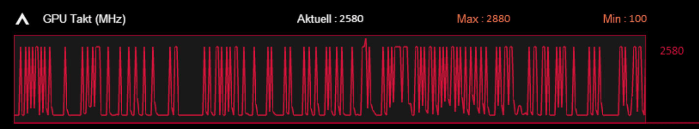

Da könnte zumindest ein Teil des Problems liegen. Hier ist der Takt der Karte über einen längeren Zeitraum im reinen Desktop Modus zu sehen. Er schwankt immer wieder zwischen 200 und 2580MHz. Die 2580 kommen mir doch sehr hoch vor.Anhang anzeigen 928681

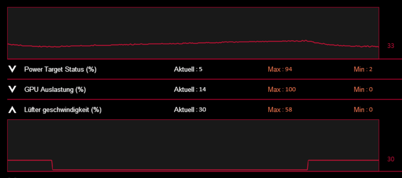

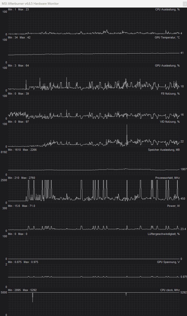

Hab das ganze mal bei mir geloggt.
Diese Spikes sind normal. Die liegen an aber dann taktet die Karte wieder runter.
Was bei dir ja noch der Fall ist, sind die Probleme mit der Temperatur.
Selbst wenn ich Twitch Schaue oder YouTube in 4k und nebenbei noch normal im Desktop unterwegs bin, geht die Temperatur der GPU nicht über 42 Grad hinaus.
Bei dir sind es ja 50 Grad inklusive der dann laufenden Lüfter.
Deshalb war meine Vermutung das ein bestimmtes Programm die GPU so sehr belastet und diese dazu zwingt die Lüfter zu starten.
