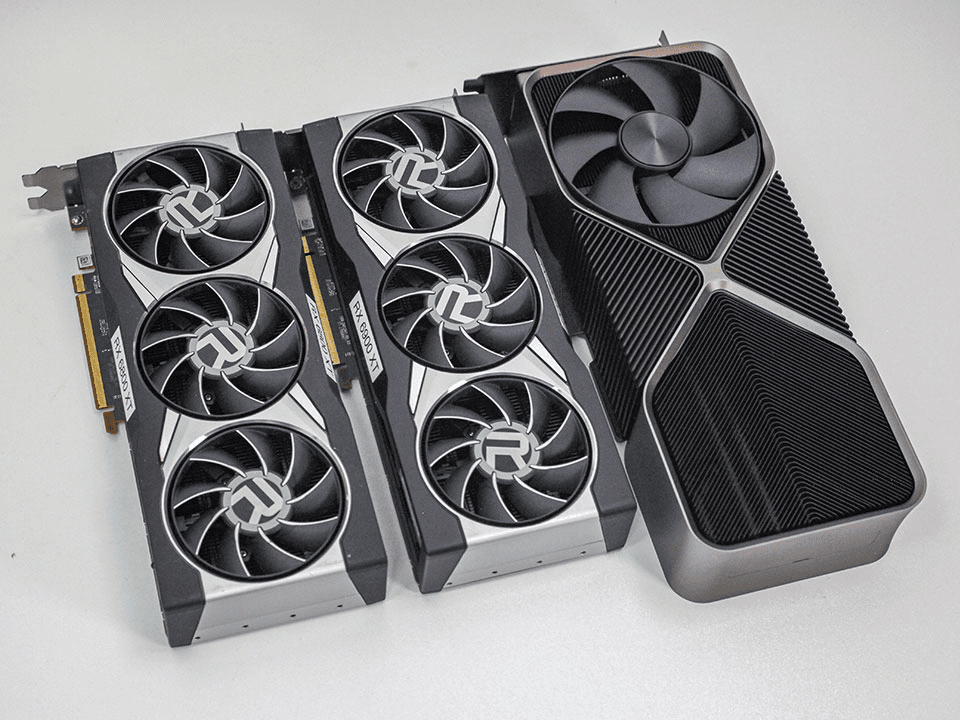

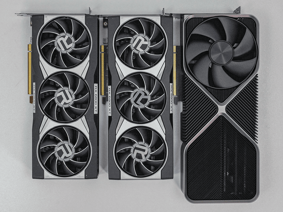

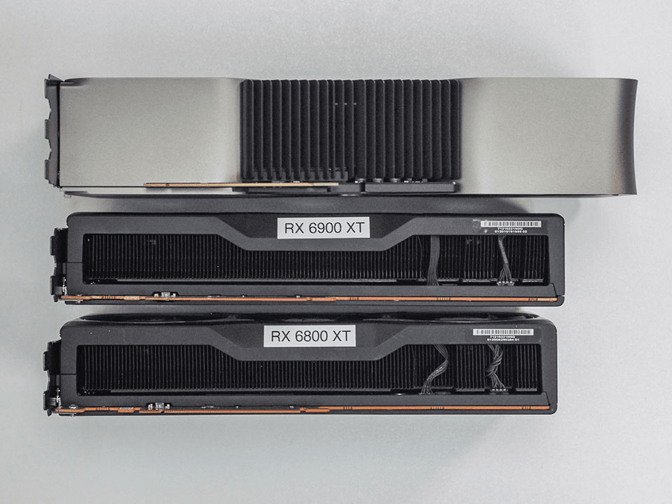

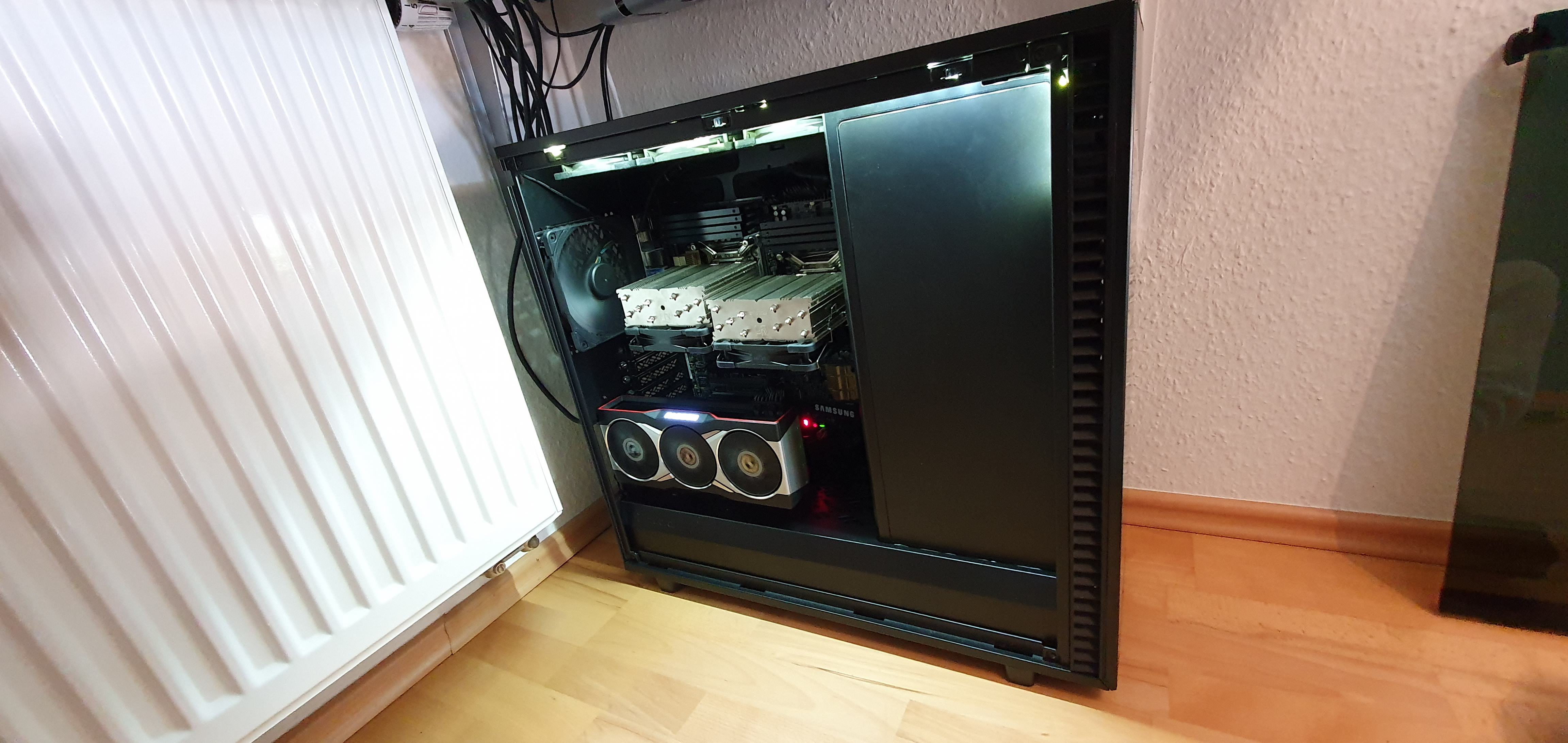

Ich wollte erfragen, ob die 4090 FE & mit den 304x137x61mm (LxBxH) mm als Vertical GPU Mount in das Fractal Design Define 7 XL passt (oder die zu nah an die Gehäusewand ragen könnte) gegenüber 267x120x50mm (LxBxH) der 6900 XT Referernz
und
ob ihr mir eine Netzteil Adapter Empfehlung aussprechen könntet.

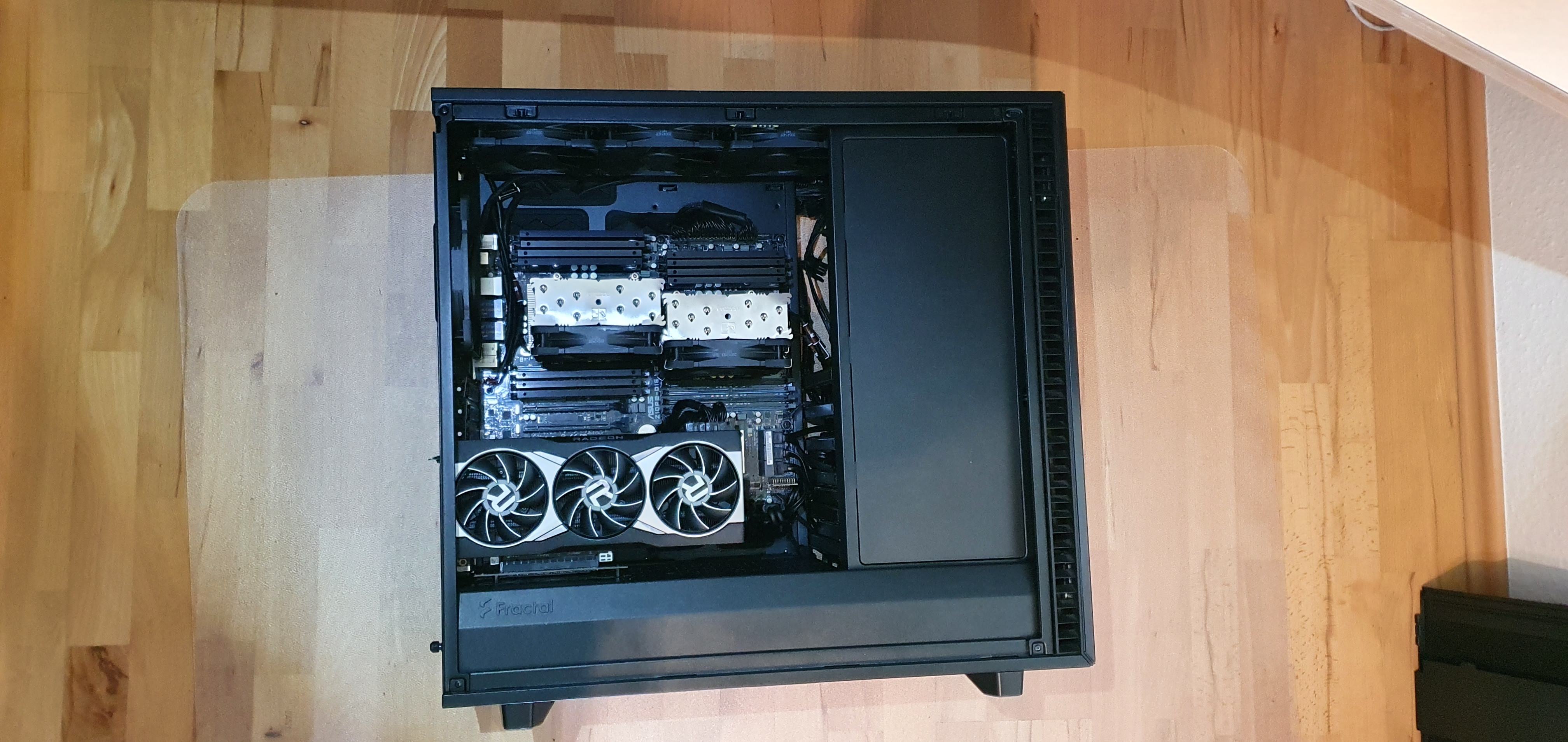

Aktuelle verbaute Hardware:
Fractal Design Define 7 XL mit Fractal Design Flex VRC-25 (PCIe 3.0)
Corsair HX 1200
ASUS Z10PE-D16 WS
2x Intel Xeon E5-2699 v3 & 2x Noctua NH-U12DX i4
AMD Radeon RX 6900 XT Referenz
10x Noctua Industrial (120 & 140)
12x 32 GB reg. ECC RDIMMs
2 x 1 TB 850 Pro SATA
2X 12 TB Toshiba SATA
1x 970 Evo 1 TB NVMe
Asus Essence STX II 7.1
Gezoggt wird hauptsächlich Insurgency Sandstorm, Hell let loose @4K 120 Hz Min FPS am liebsten.
Die 4090 soll für ein paar Monate in dem Build verbleiben bis das DAN-A4 mit triple slot GPU released werden soll.
Zu den gezielten Fragen:
01.180 Grad Adapter der von Cable Mod in der B Variante korrekt, wenn ich das Kabel in die Richtung der Backplate abführen möchte?
02. Corsair 12vhpwr Adapter zu empfehlen?:
oder besser CableMod C-Series Pro ModFlex Sleeved 12VHPWR PCI-e Cable for Corsair?:

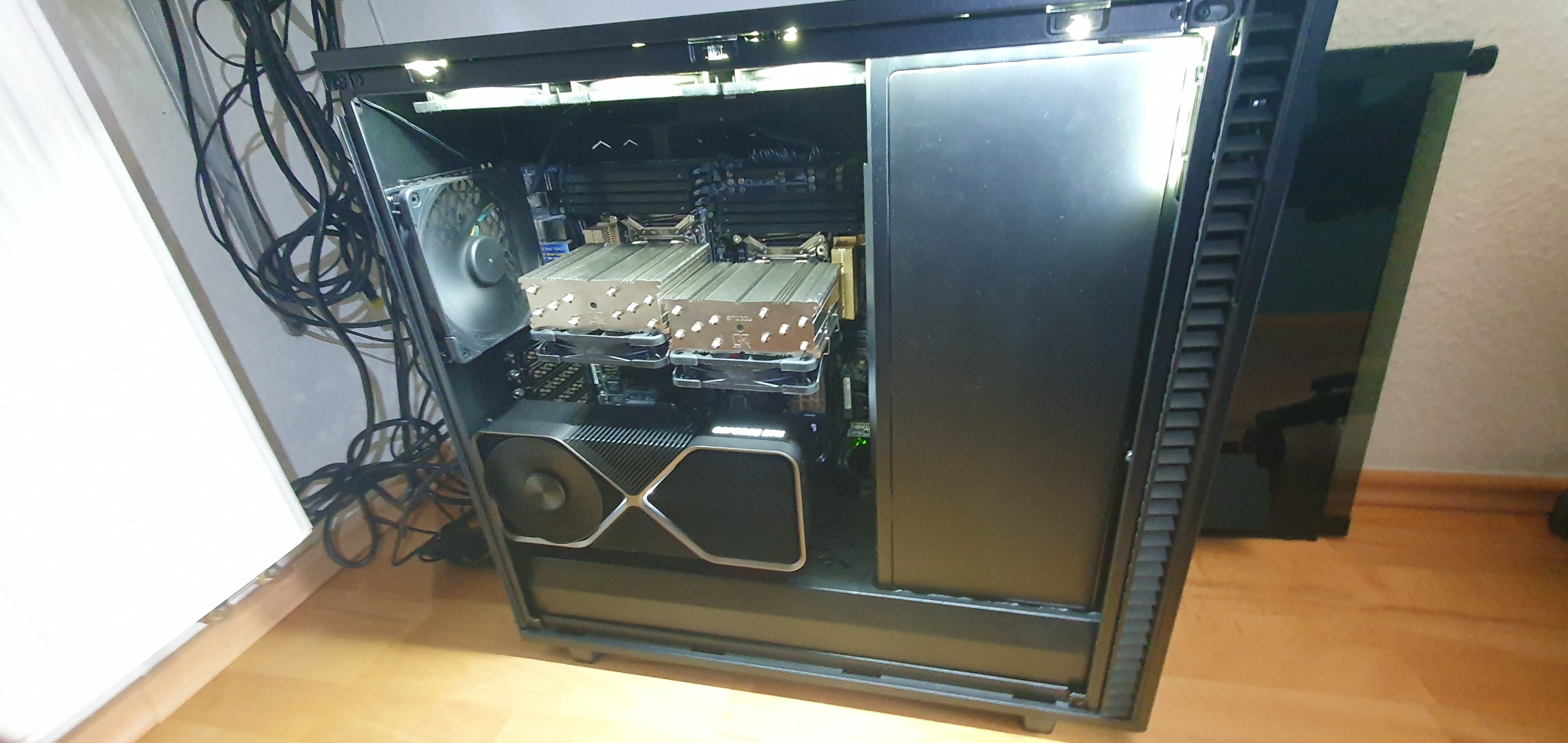

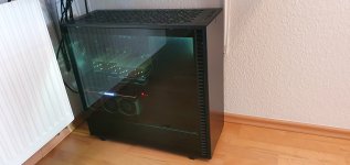

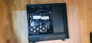

Habe jetzt als Adapter Kabel 12VHPWR-Cable beide Varianten bestellt (zur Sicherheit) und den 180 C Adapter Variante B, da ich mir unsicher bin, was die beste Lösung gewesen wäre.
Also die Maße passen.
Rein bekommt man die GTX 4090 FE mit der Flex VRC-25 Riser Card in das Fractal Design Define 7 XL...
Ob die GTX 4090 noch richtig Luft ziehen kann, werde ich jetzt mal testen...

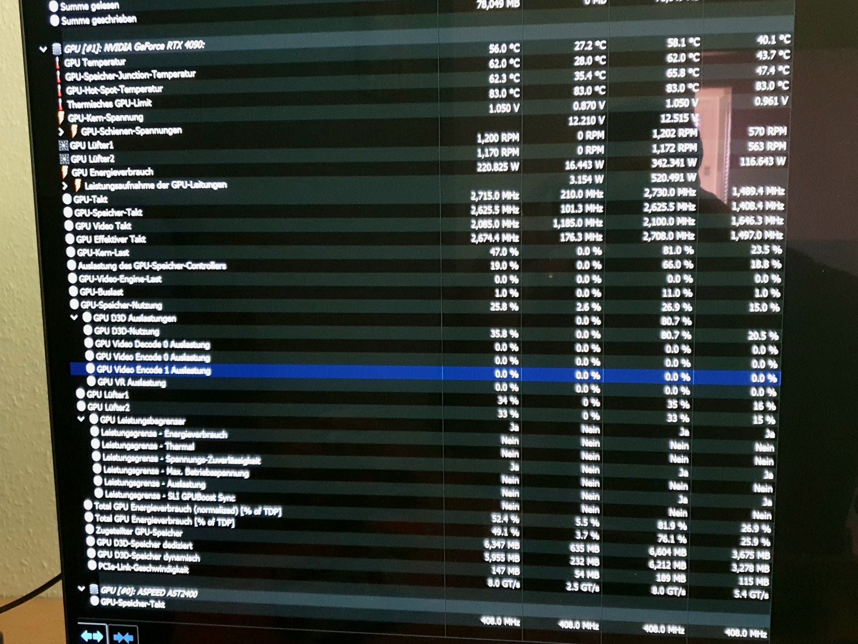

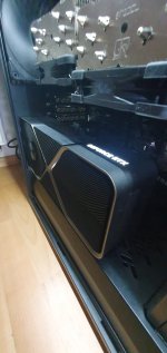

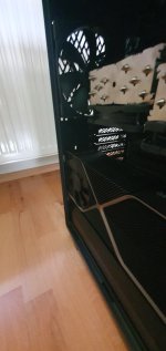

Die 4090 FE hat bisher mit Standard Einstellungen keine Probleme mit den Temps, wenn diese vertikal verbaut ist mit der Flex VRC-25.
Temps anbei mit geschlossenen Seitenteil (Glas) in Insurgency Sandstorm 4k maximal Settings und ohne FPS Limiter.
Gott sei Dank kein Spulen fiepen! 👍

@ 81 % GPU Auslastung, 220 W bis 343 W mit 1200 rpm Werkszustand Einstellungen (Insurgency Sandsorm) sind für mich persönlich der nächste Effizienz Sprung seit der 6800 Referenz.
In Hitman Absolution Bench (Werkszustand) langt die aber mit @ 99 % GPU Auslastung und 450 W schon gut zu.
Metro 2033 redux verbraucht die aber mit @ 99 % GPU Auslastung auf max settings 4k "nur" 423 W bei mir @ 1400 rpm (Werkszustand). ^^
