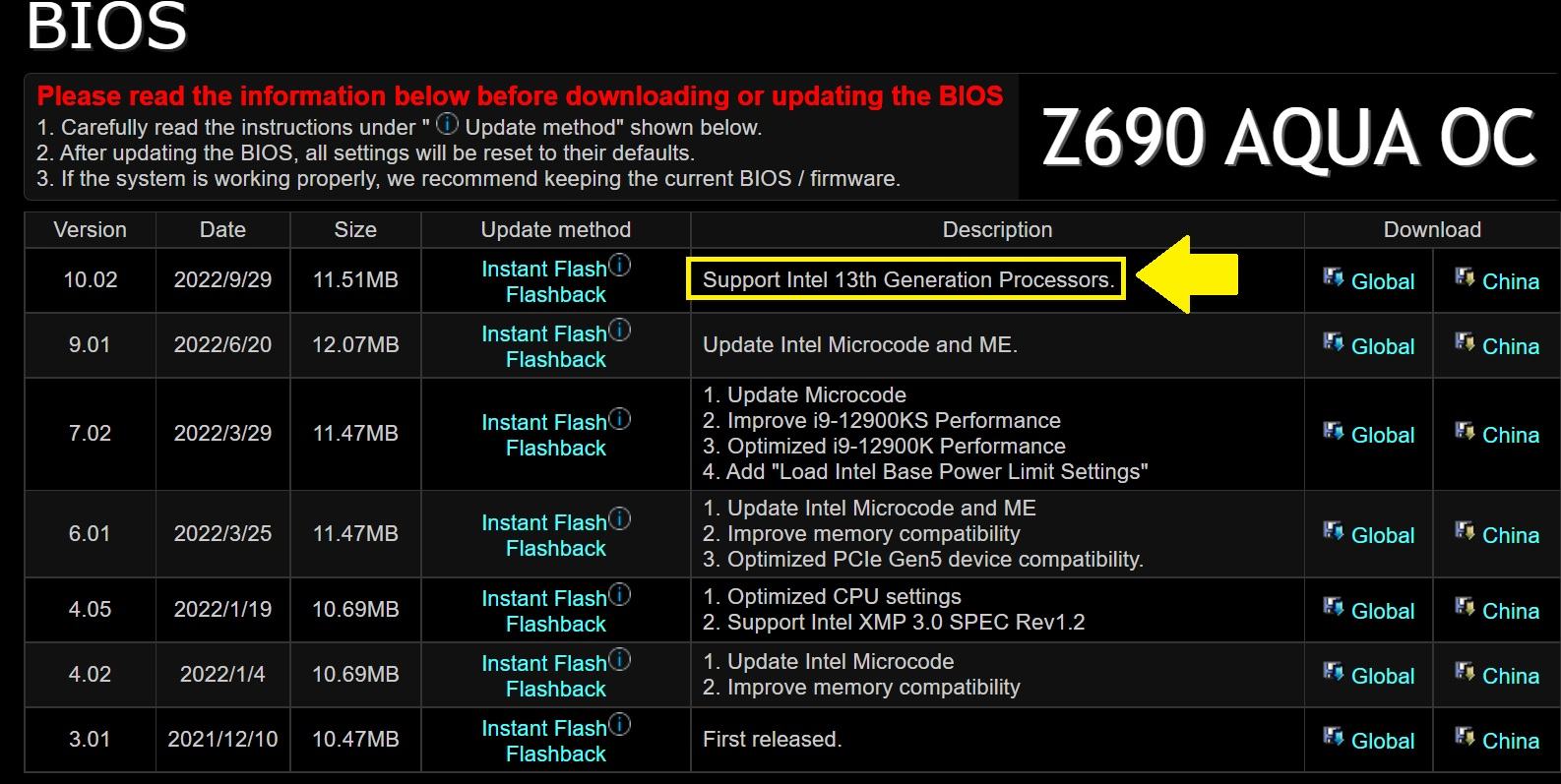

Hast du das aktuelle Mainboard Bios Version 10.02 installiert, damit die Intel i9 13900K CPU vollständig unterstützt wird?
Mit dem Mainboard Bios update gibt es auch ein Intel ME update, danach sollte der zweite M.2 Slot erkannt werden.

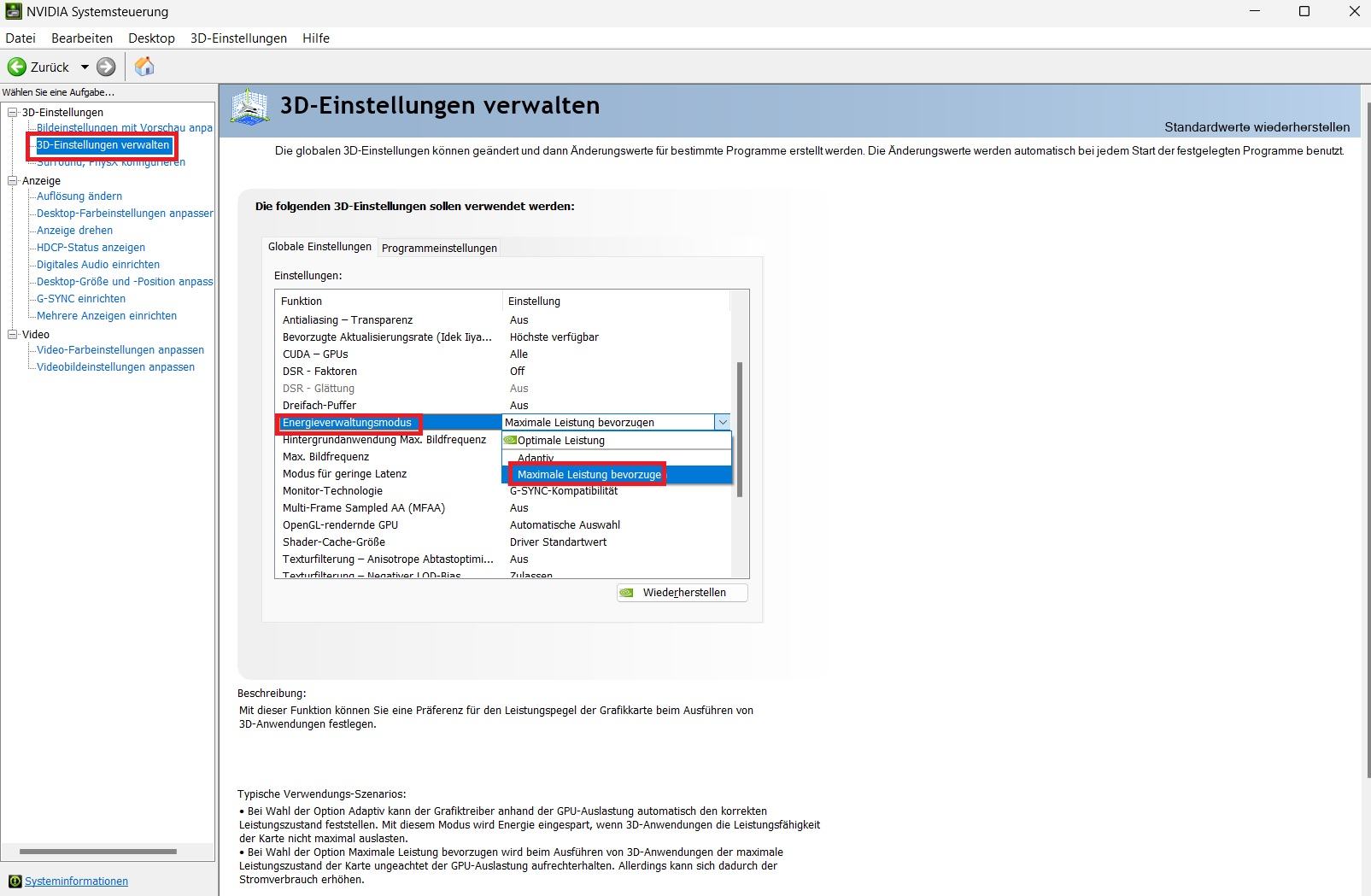

If the problem still, the user may try the suggestion below from a
forum user:
Under Nvidia Control Panel set “Power management mode” to
Prefer maximum performance.

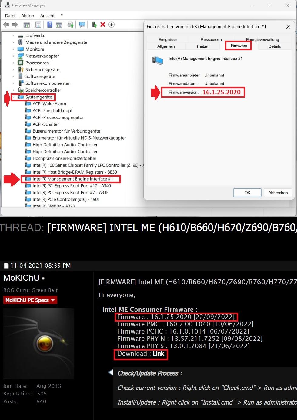

Welche Intel ME Firmware Version ist bei dir installiert?
Einfach im Windows Gerätemanager bei Intel ME Firmware nachschauen, Bild unten.
Aktuell ist Version 16.1.25.2020, bei dir wahrscheinlich nicht installiert.
Mit aktueller Intel ME Firmware sollte wenigstens der zweite M.2 Slot erkannt werden, möglicherweise funktioniert dann auch die RTX 4090 Grafikkarte.
Firmware Download: https://rog.asus.com/forum/showthre...Intel-ME-(H610-B660-H670-Z690-B760-H770-Z790)

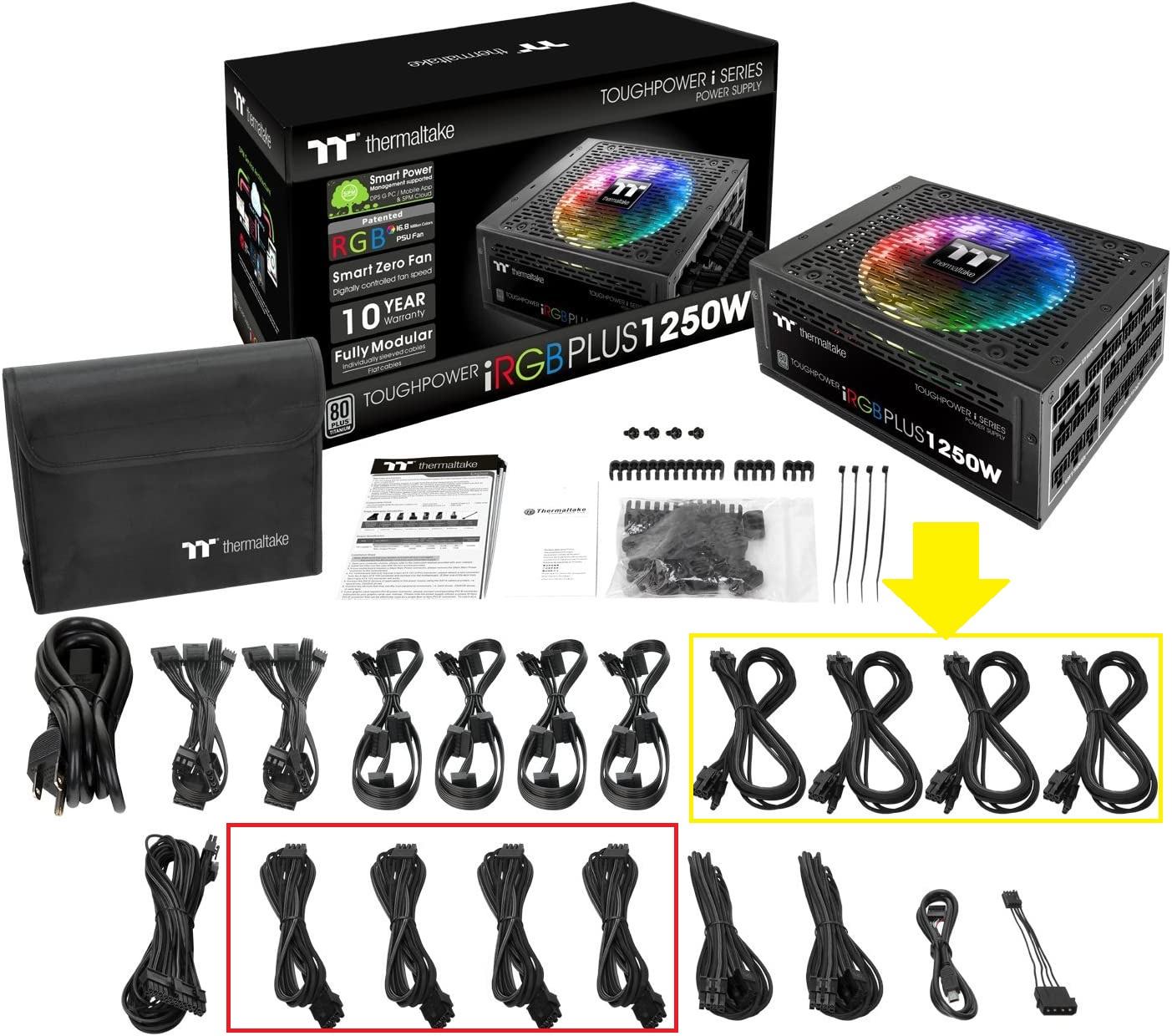

- 1250W Thermaltake...vielleicht ist das Netzteil zu schwach, leider habe ich kein anderes um es zu testen . Laut der Ereignisanzeige kommt immer ein Power Ereignis ID 41...
Das könnte ein Problem mit dem Thermaltake 1250 Watt Netzteil sein, welches Netzteil ist das genau?

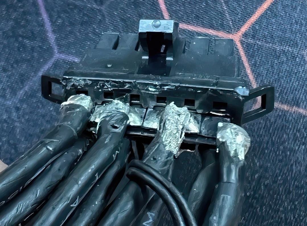

Verwendest du den 12VHPWR-Adapter, der bei der RTX 4090 dabei war? Dann kann das ebenfalls ein Problem sein, wenn der Adapter innen beschädigt ist.

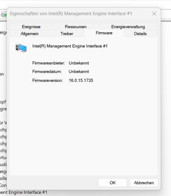

Stimmt ich hatte eine anderer Version, habe es aktualisiert. Leider wird die NVME weiterhin nicht erkannt...
Das ist die alte Intel ME Firmware Version 16.0.15.1735 Version vom Februar 2022 auf dem Bild von dir, bei der neuen Intel ME Firmware müsste Version 16.1.25.2020 stehen.

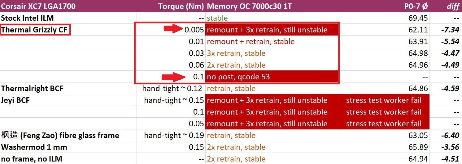

Hier im Video ab Minute 8:17 wird von der8auer erklärt wie das Thermal Grizzly Frame festgezogen wird.
Möglicherweise hast du das Frame zu locker oder zu fest montiert dann gibt es Probleme, Bild unten aus dem Frame Test von IgorsLab.
Ja verwende ich und der Kabel ist noch ok .
Habe es auch so gemacht . Eigentlich würde das ausschließen

Power Management Mode -> Prefer maximum Performance
Konnte ich nicht einstellen , bei Windows Login schwarzes Bild

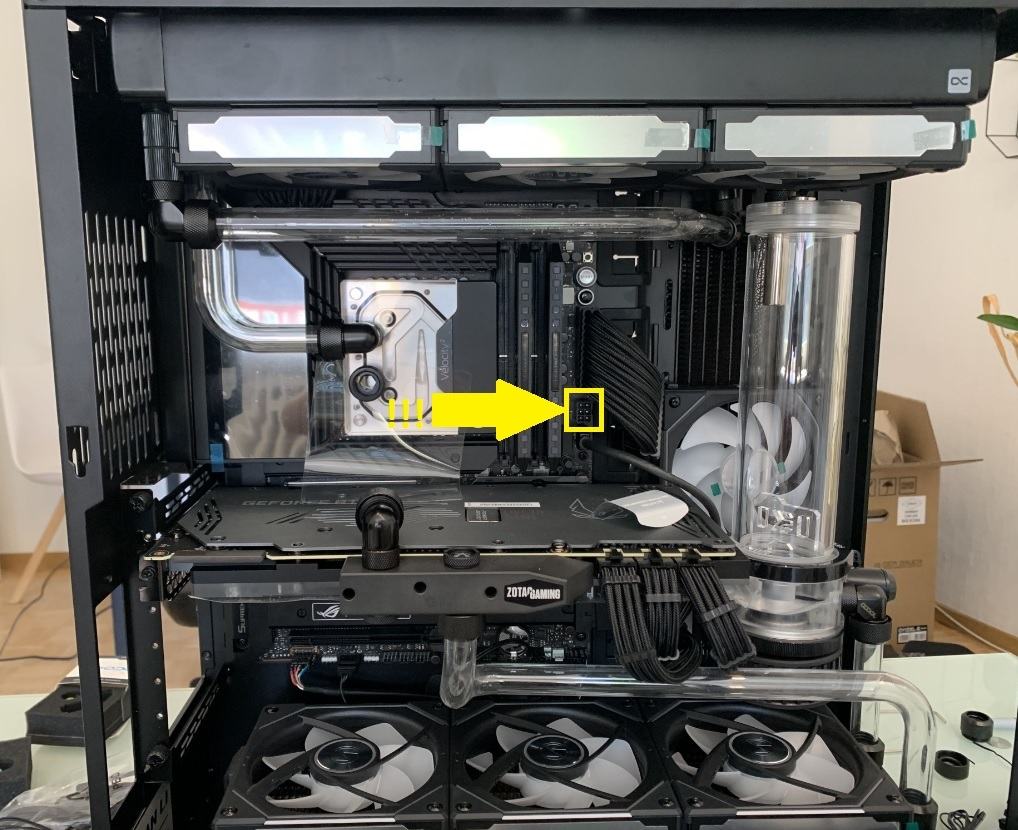

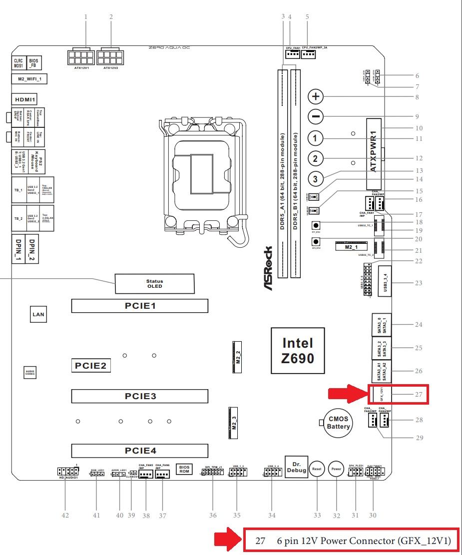

Ich habe den Fehler gefunden, du musst den 6 Pin PCIe Stromstecker am Mainboard einstecken, damit der PCIe Slot der Grafikkarte 60 Watt liefert.
Jetzt bin ich aber gespannt, ob das wirklich daran liegt.... :unsure:
Stecke das doch trotzdem mal an; kaputt sollte davon nicht gehen, oder? :unsure:

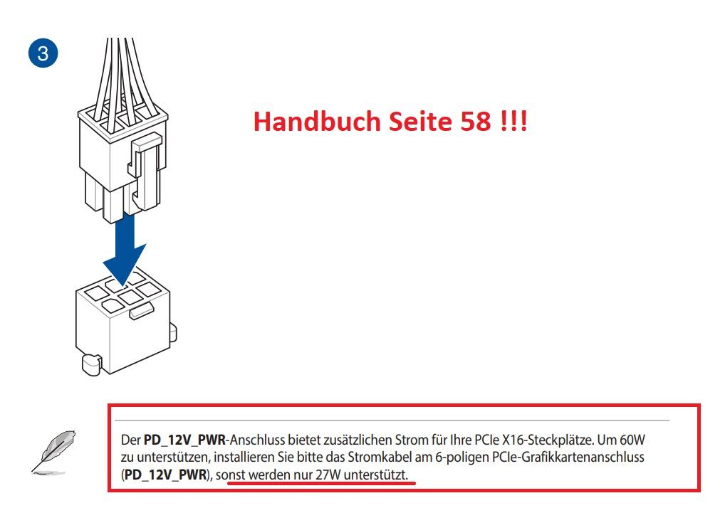

Da geht nichts kaputt, da kommt 60 Watt aus dem PCIe Slot und mehr nicht.
...er braucht die Zusatz Power eigentlich nicht..
Exakt das habe ich auch angenommen, ist aber falsch.
Wahrscheinlich muss die Beschreibung im Handbuch überarbeitet werden.
Bei den Asus Mainboards z.B. steht jetzt das der zusätzliche PCIe Stecker immer angeschlossen werden muss, wenn das Mainboard die Möglichkeit bietet.
Beispiel, Asus Mainboard Handbuch Seite 58: https://dlcdnets.asus.com/pub/ASUS/...RO/G19238_ROG_MAXIMUS_Z690_HERO_UM_V2_WEB.pdf

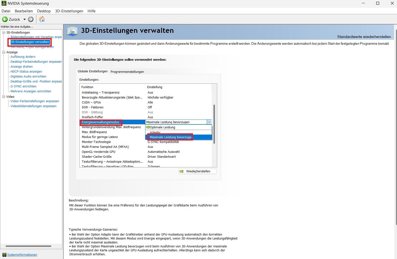

Antwort von ASRock aus Taiwan schrieb:
We had users reporting when RTX 4090 is installed, the
system randomly restarts or crashes.
According to our RD the issue is caused by Nvidia graphics driver.
The issue was later fixed with Nvidia graphics driver ver:526.47.
forum user:
