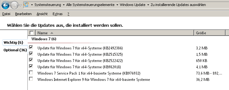

Interessant, ich hatte grade vor wenigen Minuten eine ähnliche Fragestellung im Win 7 Sammelthread gepostet.
Nach Kenntnisnahme Deines Postings sehe ich auch bei mir aktuell "wartende" Updates.
attachment.php
Wie sieht das bei Dir aus?
Hast Du auch SP1 IMMER noch nicht installiert?

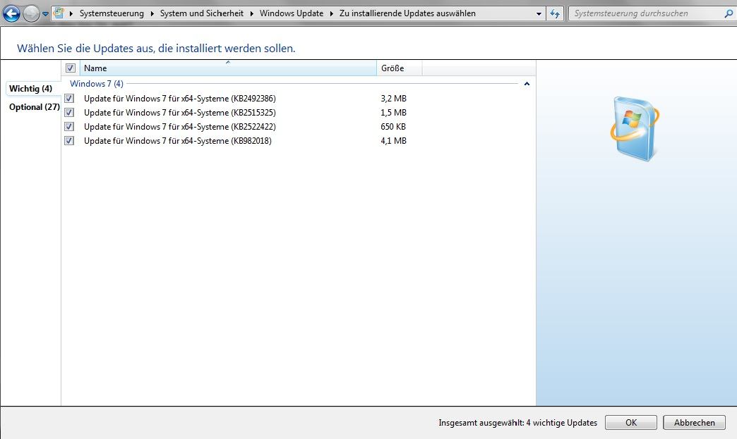

OMG GENAU DIESE UPDATES!!! Exakt diese werden nicht konfiguriert!
Ich habe SP1 nicht installiert glaube ich o_O aber bei mir kam nie die Meldung von SP1.
So siehts bei mir aus:
SP1 wird auch bis dato nicht explizit gemeldet, die Installation ist bislang freiwillig. Nachdem noch einer sich hier gemeldet hat, mache ich mal einen Systemabbild, installiere die die geforderten Updates (erneut?) und melde mich dann noch mal.

So - zur Sache: Habe mir mal den Updateverlauf angesehen, da sind schon vorher diverse Updates unter "Fehlgeschlagen" aufgeführt.
Habe dann alle Updates, insbesondere SP1, aber auch eines für die ATI-Grafik, angewählt und um Installation gebeten. Runterladen und installieren hat gut eine halbe Stunde gedauert, dabei wurde ungefähr dreiundsiebenundvierzig mal gebootet. Als ich danach endlich wieder auf dem Desktop war, gab es nur noch 1 wichtiges Update, das nicht installiert war. Na gut, also NOCH einmal booten. Jetzt ist Ruhe, dette Symbol ist grün, für mein System sind keine Updates verfügbar. Auch den IE 9, den ich aber nie verwende, habe ich jetzt drauf...
Also, Leute, ran und SP1 installieren, dann klappt es wieder.
