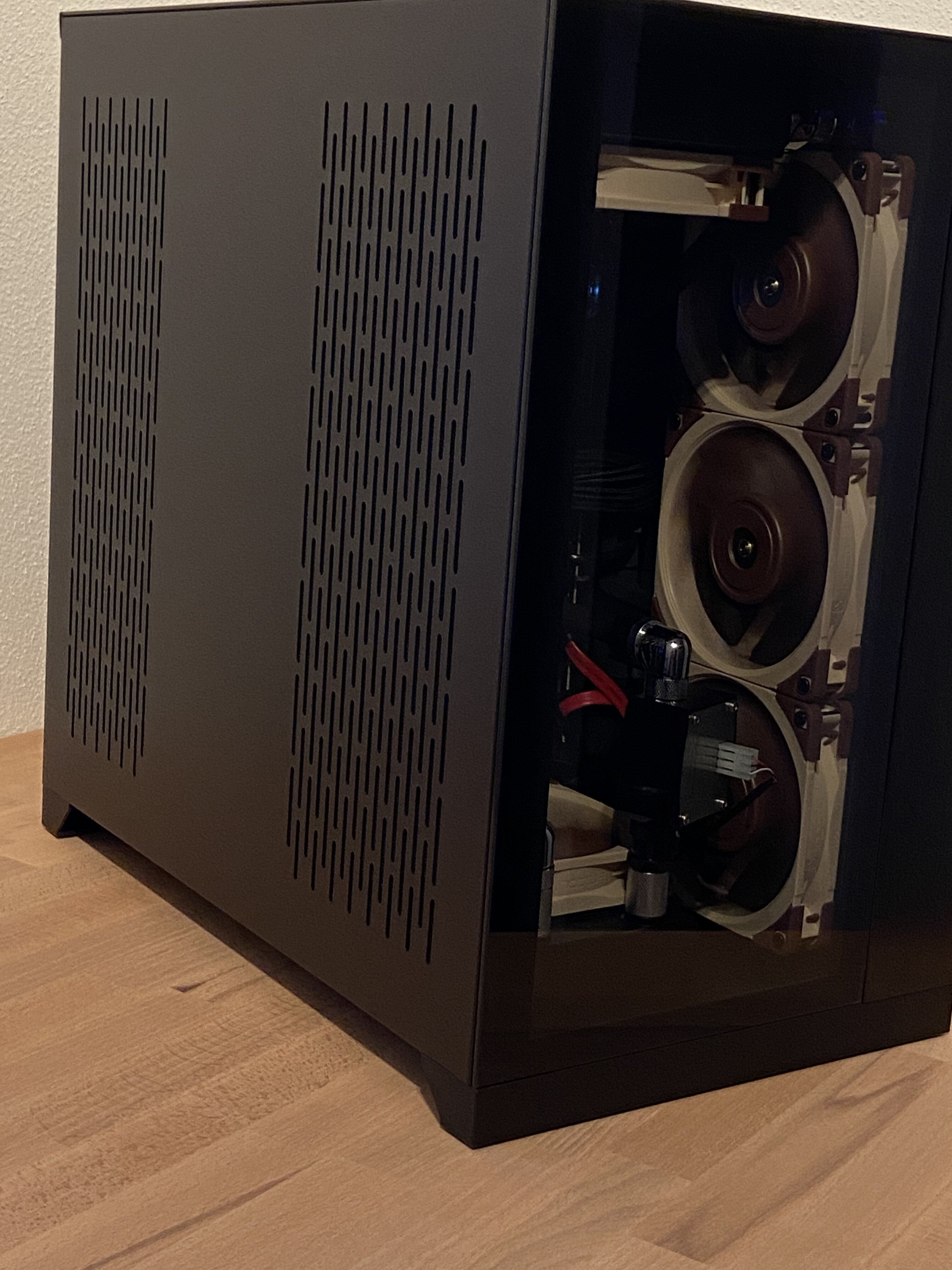

also ich hab auch das O11 mit 3 360er EKWB PE Radi's, auf diesen sitzen Noctua A12x25 Lüfter aber 38° Wasser hatte ich noch nie!
Max. 30° Lüfter laufen da mit 800-900rpm also schön leise...
also ich hab zwar nur das O11 Dynamic mit 3 360er EKWB PE Radi's, auf diesen sitzen Noctua A12x25 Lüfter aber 38° Wasser hatte ich noch nie!
Max. 30° Lüfter laufen da mit 800-900rpm also schön leise... hab allerdings die Scheibe durch ein gleiches Seitenteil wie rechts getauscht! Lüfter alle Outtake saugen Frischluft durch die linke Seite...
in welche Richtung machen die Noctuas denn Wind? Alle Outtake?
Und welche Hardware betreibst du da drin bei welchen temps? :d
10900k @ 5,3 Asus Apex XII, 32 GB DDR 4600, 2080Ti ect.
GPU hat max. 38°, CPU CPU max. 65 unter CB direct Die
Mit der Hardware kommst du aber auch nicht auf die Abwärme von einer 3090 OC + 5950x.
Das Seitenteil bringt, denke ich, aber schon viel bei dem Gehäuse, da die Glasscheibe schon viel Airflow blockiert.

Ne das nicht, aber das Seitenteil hat bei mir schon gut was gebracht, mit dem Glasseitenteil ist es ne Sauna....
