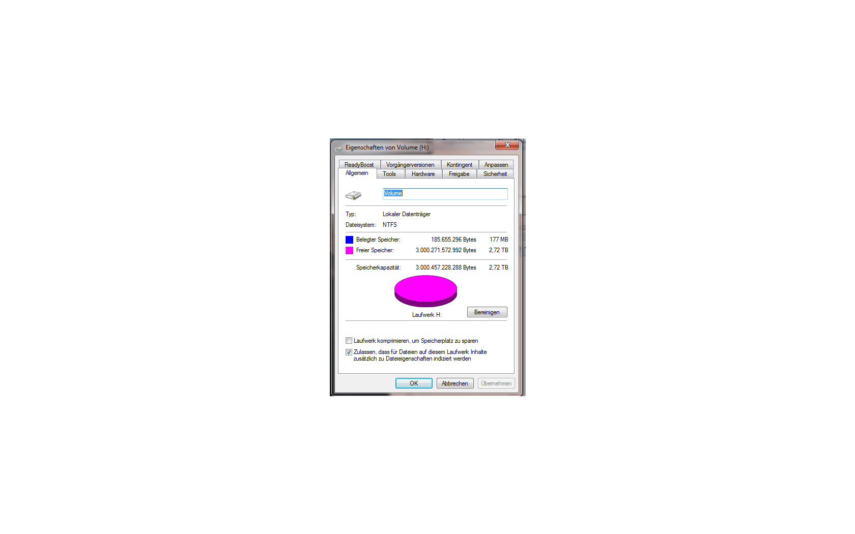

Und ich kann auf die vollen 3TB zugreifen. Volumen.png. Was auf meinem Rechner unter WIN7 funktioniert klaptt unter Linux und eben auch beim Zyxel nicht. Die Zyxelsoftware basiert wohl auch auf Linux.
