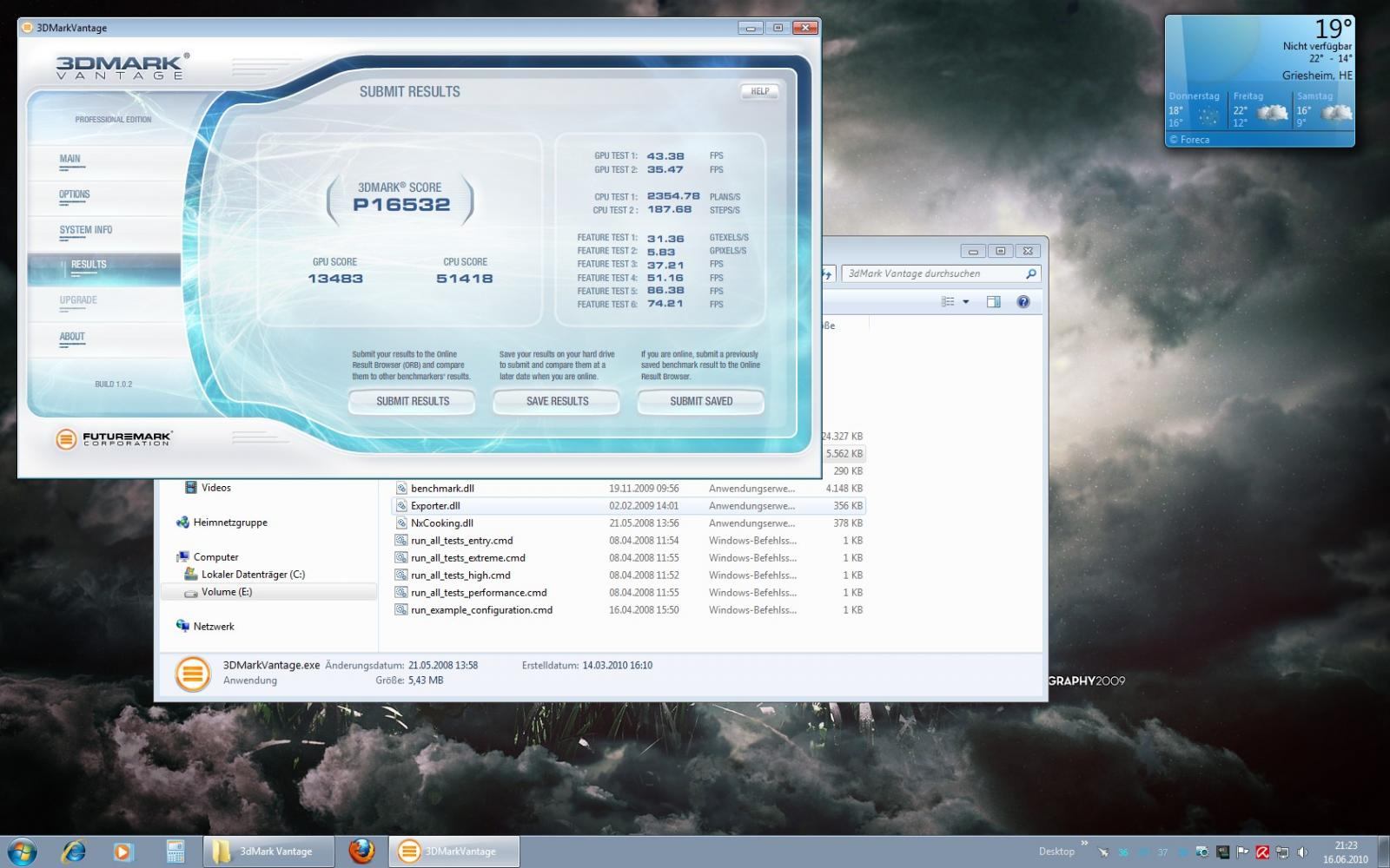

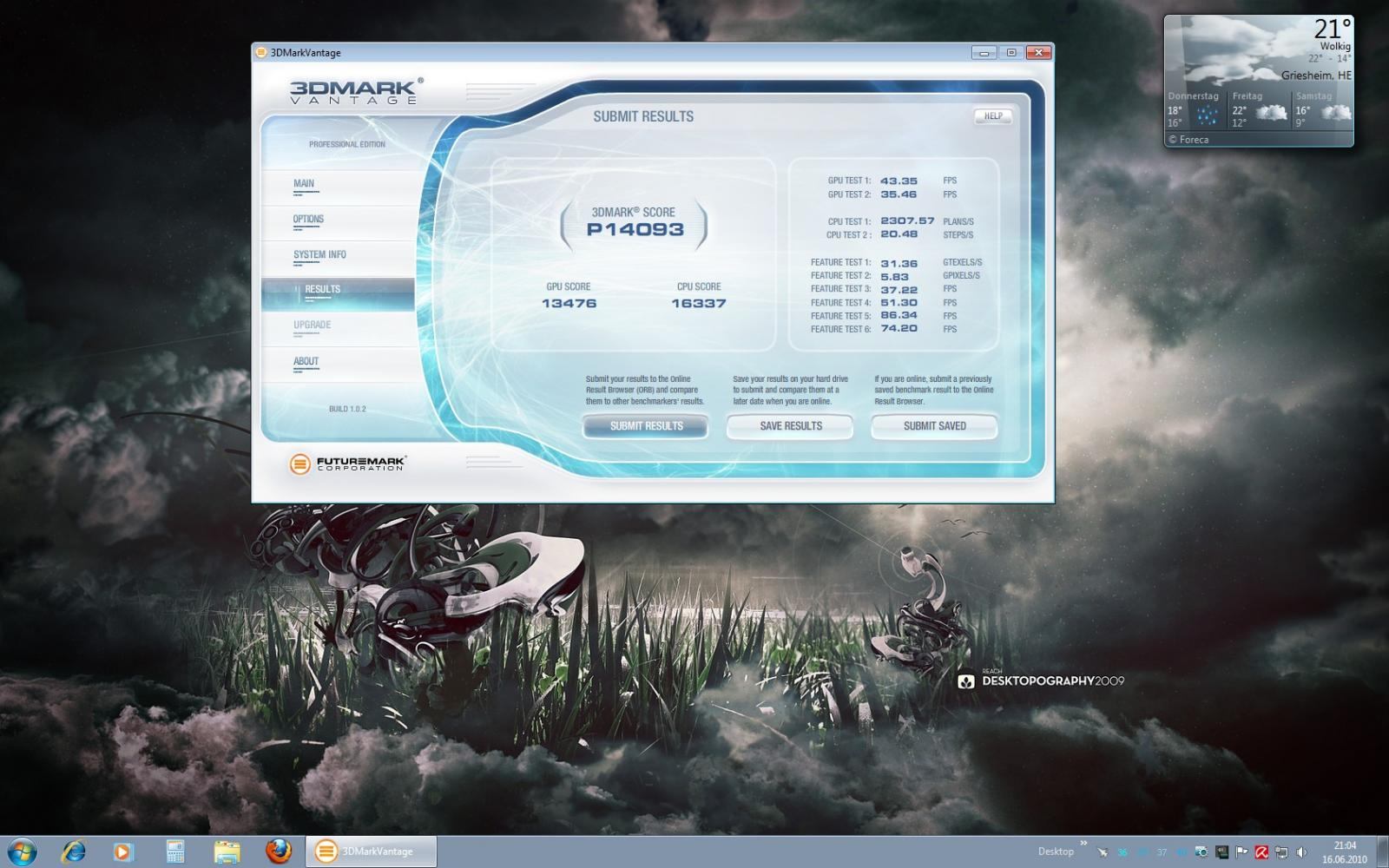

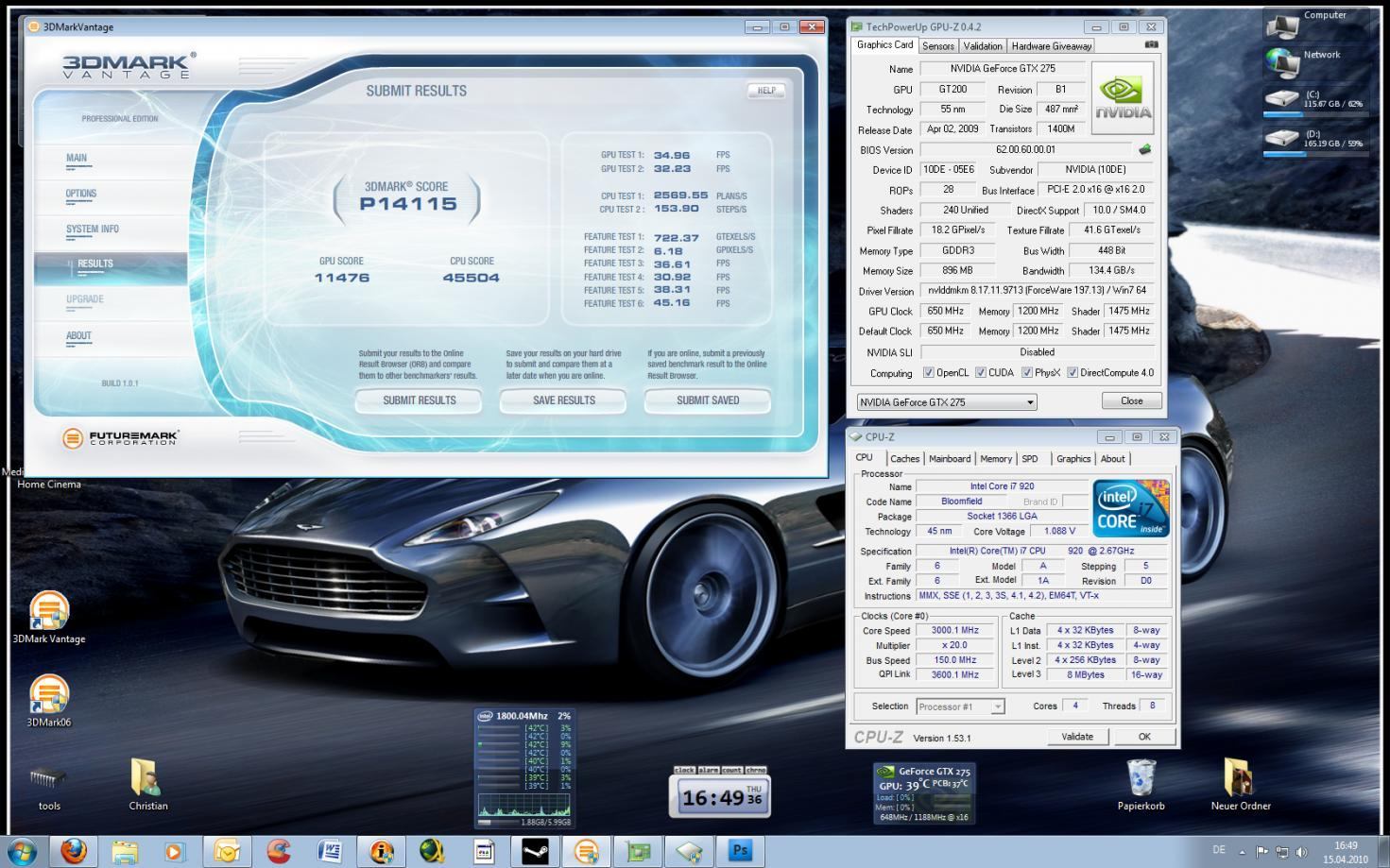

so jungs hab auch mal gebencht und bin zu folgendem ergebnis gekommen
OHNE pysX @4ghz
MIT pysX @4ghz
MIT pysX @4,4Ghz
@ timosu1985
Dein lauf ohne PhysX ist ein wenig merkwürdig, da stimmt was nicht!
Mit PhysX sind die Werte beeindruckend! ;)
MfG

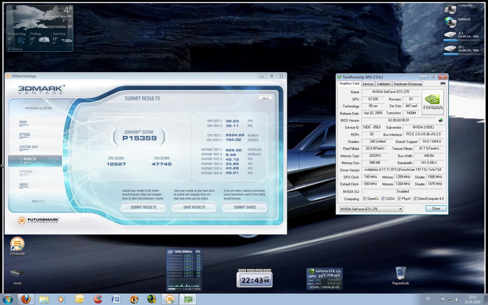

Hab mal nen bisschen an der gtx 275 rum geschraubt. Hatt gleich 1000 Punkte mehr gemacht. Is doch ok oder?
