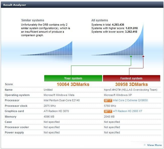

gibts irgendwelche tipps wie ich die 10000 punkte erreichen kann... bin bei 9996, irgendwas muss da ja noch gehen... firewall und virenprog sind beendet, weiter ocen geht net bzw. will ich net, neuste treiber sind da, alles andere ist beendet... gibts da noch nen weiteren einfachen trick? bringt aero beenden was?
jo, hatte ich eigentlich au net vor... klingt komisch... RAM könnte ich noch versuchen besser zu takten...
2gb lassen sich meist besser takten, als 4 gb.
Ist natürlich nicht immer so ;)
Einfach mal probieren !
yeah... gerade nochmal ohne aero laufen lassen... vielleicht lags au net daran, aber egal... die 10 000 sind geknackt! Bringt mir zwar letztendlich nix freut mich aber trotzdem! :d
attachment.php
naja, aber 2x1GB... und ich hab keinen Bock nen Riegel rauszunehmen... hab ja 2x2GB... dann hab ich kein DualChannel... des ist au net gut... wenn ich mal zeit habe werde ich mal testen, aber gerade für sowas net...
