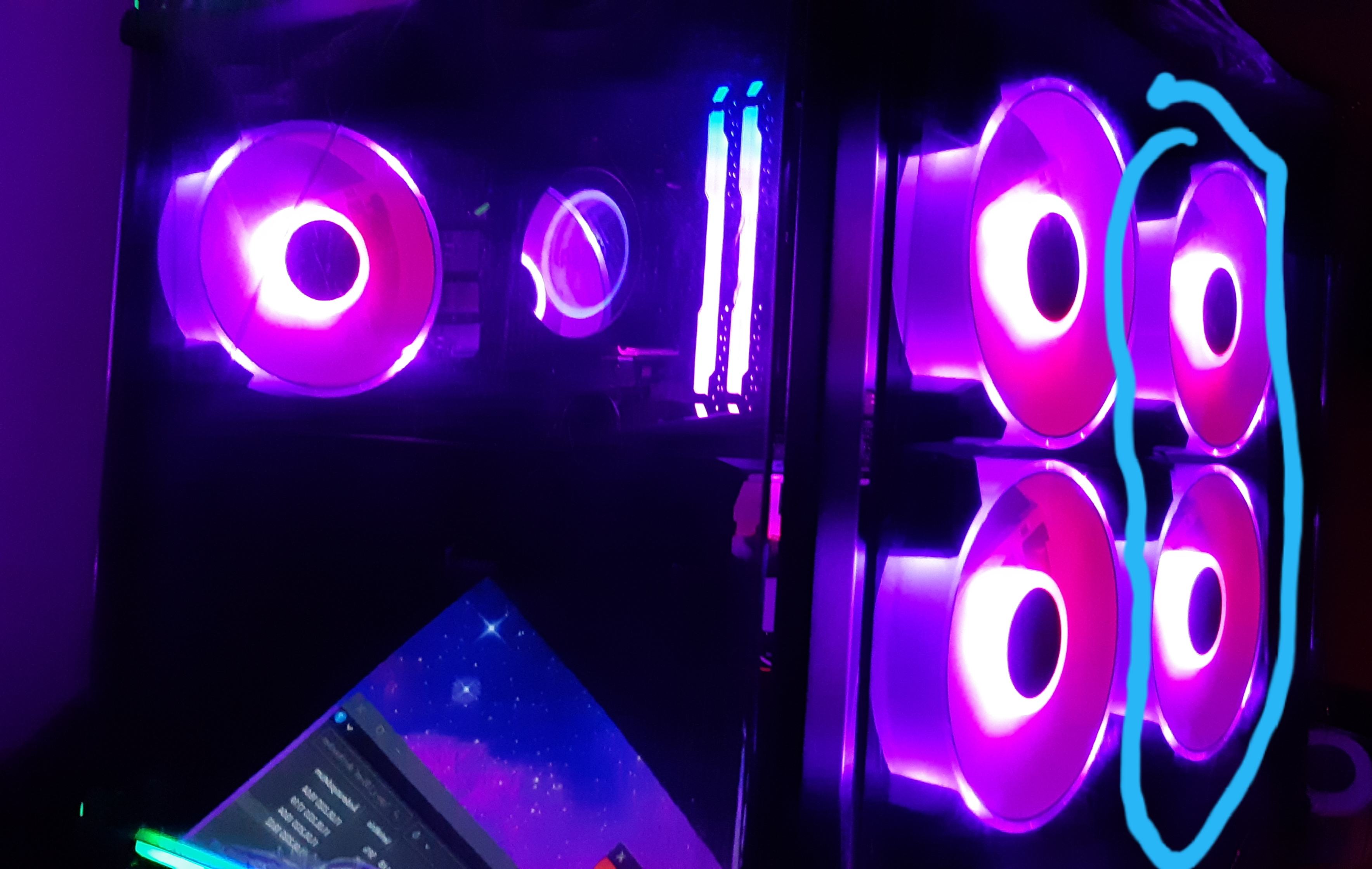

Hallo zusammen, bin eigentlich selber in der Lage sowas einzu schätzen, aber hier bin ich etwas ratlos...
Folgendes system:
Azza Cube 802F
3800X
32GB 3600Mhz Gskill
AZZA 240mm
MSI B550 Pro Wifi
750w NZXT PSU
Gigabyte 5700XT Aurous
Der Radiator ist in der hinteren Kammer verbaut(Bild blau umrahmte Lüfter), da ich die Abwärme nicht im System haben wollte, der radiator wird auch warm, mit IR Thermometer bei ca. 20min Prime gut 40grad. Es besteht also ein ordentlicher Kontakt zwischen kühler und CPU, Abdruck war gut, WLP Kryonaut.
Problem, Idle pendelt die CPU bei etwa 65-70Grad. Beim surfen sind es etwa 72 Grad, 3D Mark sind es um dien80 Grad und Prime geht bis 89grad hoch, alles noch im Rahmen von AMD, die CPU Boostet bei 89grad noch auf 8x 4050Mhz. Allerdings kommt mir das sehr warm vor, ich finde den Fehler nicht, Bios ist das neuste von MSI drauf, Treiber alle neu und Energiesparplan, Ryzen Balanced.
Ich habe aber alle Sparpläne durch, bis auf Energiesparmodus bringt keiner eine Veränderung.
Ich frage, weil ich selber besitze einen 3900X mit Custom Wasser Kühlung und der liegt im Idle bei ~45Grad unter Last beim gamen selten über 65 und bei Prime nur bein75-78grad.
Woran kann das liegen?
Grüße Eagle

Was willst du hören?
Du beschäfigst dich offenbar mindestens seit 2005 mit dem Thema... und postest Fotos, wo man nix außer RGB-Leuchtezeug sieht.
Eine 240er Wakü war noch nie viel, für eine FX5800 und einen P4C hab ich 2004 schon einen 360er verbaut (und zwar einen HTF, der keine Sparversion war). Da hat der Radiator schon 3-stellig gekostet.
Was hast du gedacht, dass ein 70€ Teil (man bedenke, 15 Jahre Kaufkraftverlust) Rekorde bricht? Es ist halt, was es ist... in den 70€ sind ja noch Gewinn, Steuern und Transporte drin...
Was kann dein "custom" denn? Vielliecht ist der Unterschied dann ja eh gleich offensichtlich.
Meiner Meinung nach sind diese AiO Dinger überbewertet, ein richtig guter Luftkühler im Preisbereich ~100€ funktioniert da zuverlässiger, meine ich.
AiO Erfahrung hab ich, meine Sis hat sowas in ihrem Skylake. Finde ich meh, um das Geld gibts bessere Luftkühler, meine ich.
Wo ist dein Problem? Nur weil man 15Jahre in einem Forum angemeldet ist und entsprechend Erfahrung mit Hardware hat ist man noch lange nicht allwissend. Du kannst davon ausgehen, dass ich zuvor alles in Betracht gezogen/getestet habe bevor ich hier gefragt habe.
Bessere Bilder gibts im dunkeln mit einem A8 nicht, mir gefällt das RGB geblinke auch nicht, aber dem Jungen der ihn zum Geburtstag bekommt. Das ich mich dafür rechtfertigen muss??

Hab bisher keine AIO verbaut, daher halt ich mich dazu bedeckt. Bilder ohne Kirmes im hellen wären aber glaub ich schon besser. Hab mir das Case mal angeschaut, sieht man auch nicht oft.
Vielleicht wäre es noch gut zu wissen welchen Luftstrom Du erzeugst? Also vorne rein und hinten raus oder umgekehrt.
Ändert sich was wenn die Glasplatte vorne ab ist? Kann mir vorstellen das nur die schmalen Schlitze an der Seite schon sehr wenig Airflow zulassen.
Würde es wie gesagt mal ohne Scheibe beobachten und dann evtl. über ein Custom Windows aus Plexiglas nachdenken.

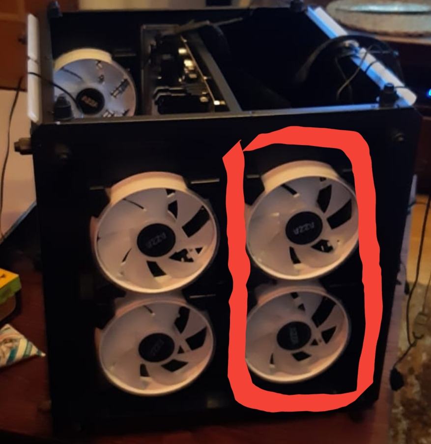

Bin leider nicht zuhause, hier vom Bau 2 bilder, rot markiert in der Kammer sitzt der Radiator.

Das NT zieht tatsächlich etwas Wärme weg, das case ist oben aber quasie offen die Warme Luft kann auch nach oben entweichen, ich war gegen das gehäuse, der Junge hat drauf bestanden... in Gehäusen wo das NT oben ist, wird aich die ganze Warme luft durchs NT gezogen, ist nicht das schönste, sollte dem Netzteil aber erstmal nichts machen. Die hintere Kammer wird um die 38grad warm, das ist m.M.n völlig i.O.

Zwischen Radiator und Lüfter einigermaßen abgedichtet? Nicht dass die ganze Luft seitlich vorbei strömt.
Und während dem Betrieb mal das Gehäuse in alle Richtungen drehen, und damit versuchen die evtl. vorhanden Luft von der Pumpe in den Radiator zu bekommen.
Radiatoren von AIOs sollte man generell nicht so verbauen dass die Anschlüsse oben sind.
Ja, die Temperatur geht nach Last sofor von 88/89grad auf 60-65 zurück.
Die Lüfter blasen gut durch den radiator, selbst auf 7V merke ich deutlich ein Luftstrom durchkommen.
Ich werde nachher das Case mal drehen und wenden und mal ohne den Ständer betreiben.
das Tuberouting auf dem Bild sieht auf jeden Fall nicht gesund aus! :d
hattest du die Pumpen RPM schon mal hoch gestellt?
Aber wenn ich mir die Front und die Mittelplatte im Case so anschaue, sind die Lüfter doch nicht bündig mit dem Radi oder?
Würde da auch Versatz von 1-2 cm tippen was nicht förderlich sein dürfte?
Die Schläuche gehen knick und quetschfrei nach hinten, da ist nichts problematisch .
Die Lüfter sitzen 100% mittig auf dem Radiator, dieser ist mit diesen ja verschraubt, die mittelplatte ist noch etwa 5mm weg von diesem.
Also optische Täuschung!
Evtl. meinen die den engen Biegeradius als problematisch?!
Auf den Bildern im Netz und auf der Azza Homepage ist die AIO vorne eingebaut, hat Du das auch mal probiert?
Evtl. ist der Durchfluss besser wenn die Biegeradien anders sind?
