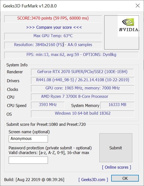

Hab eben den Furmark laufen lassen, dabei wurde der Bildschirm ein paar mal schwarz, es gab aber ein Ergebnis:
wie sieht es aus wenn den gpu takt und gpu speicher takt reduzierst? immer noch die gleichen abstürze, weniger oder gar nicht mehr?
ist aber seltsam, dass das bild ein paar mal schwarz wird und trotzdem noch ein wert dabei herauskommt. spricht ja dafür, dass der test nicht abgebrochen ist.
