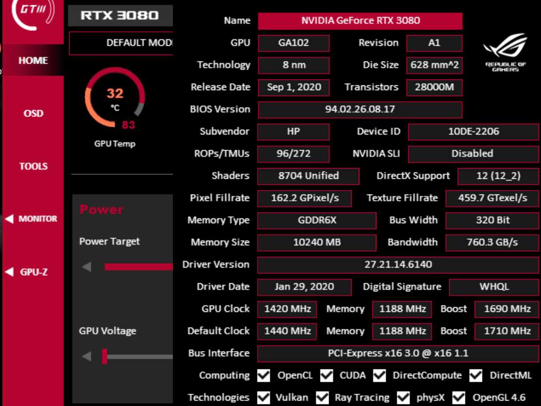

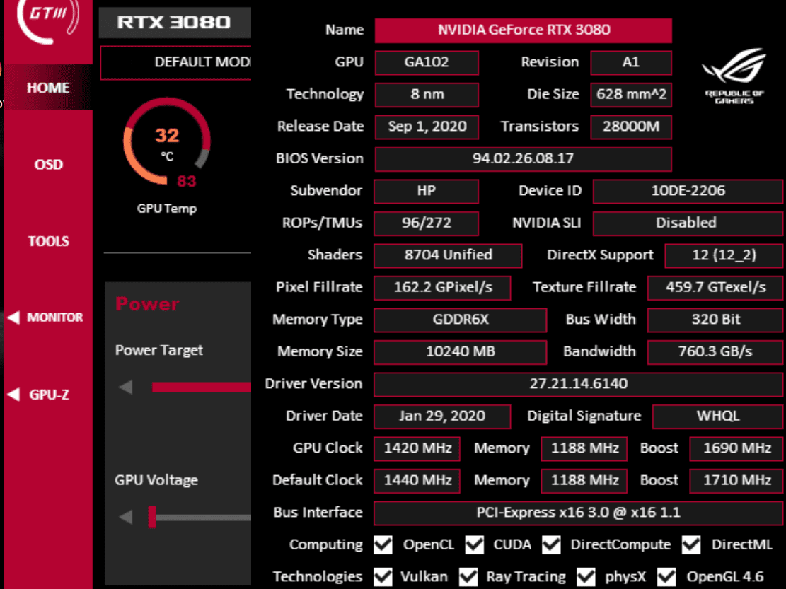

Habe seit voriges Jahr eine 3080 von HP, hat zwar eine tolle Leistung, wird aber auch toll warm, weshalb ich sie gerne auf Wakü umstellen möchte. Da ich aber 1. Neuling in diesem Bereich bin und 2. nirgens etwas über diese Karte finde, seit iHr vielleicht meine letzte Hoffnung.
Anbei ein Screenshot mit allen Daten. Vielen Dank im voraus. michada

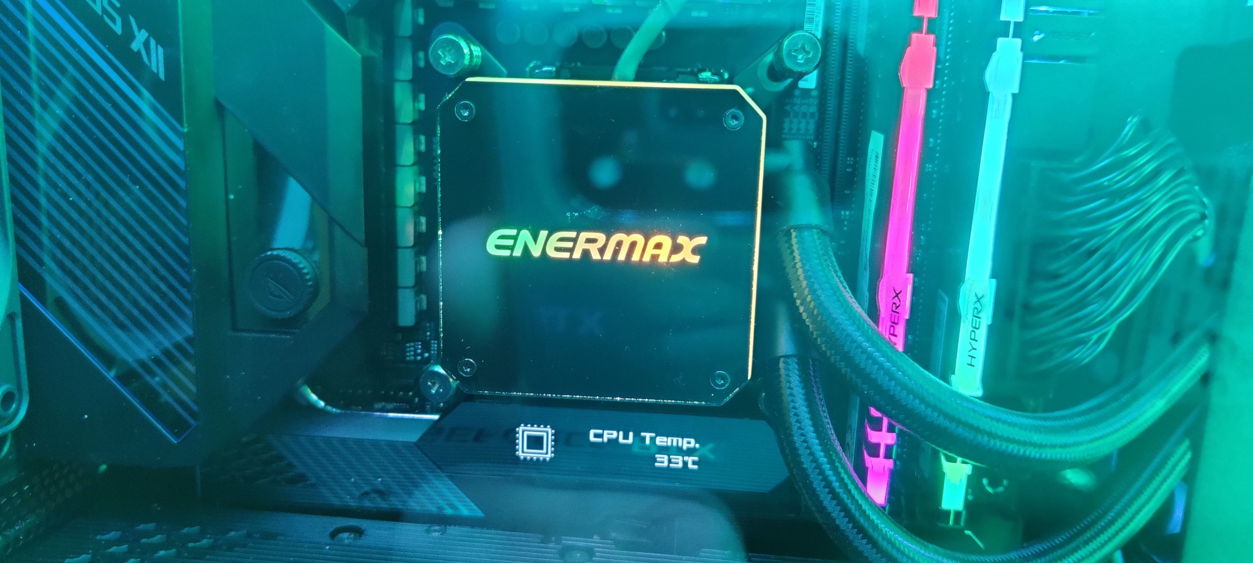

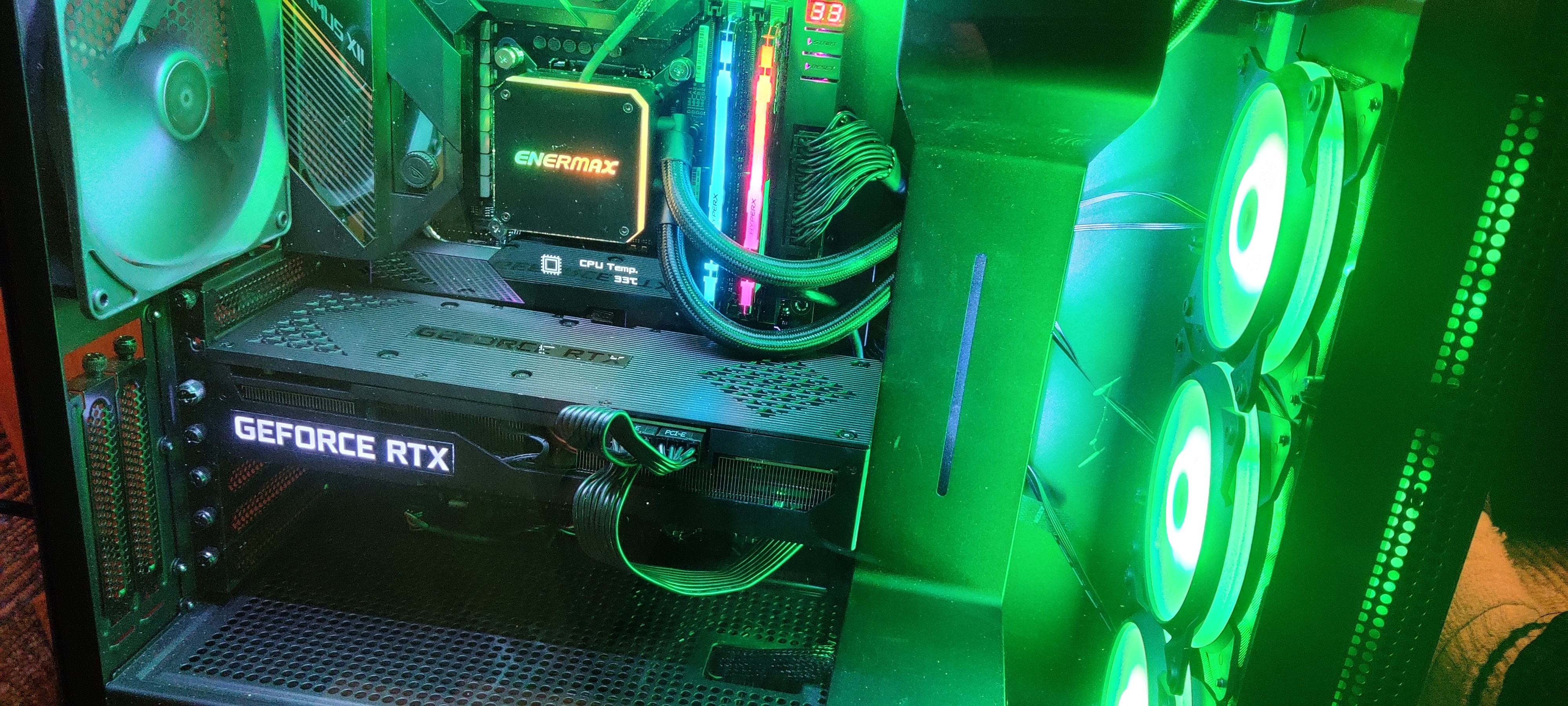

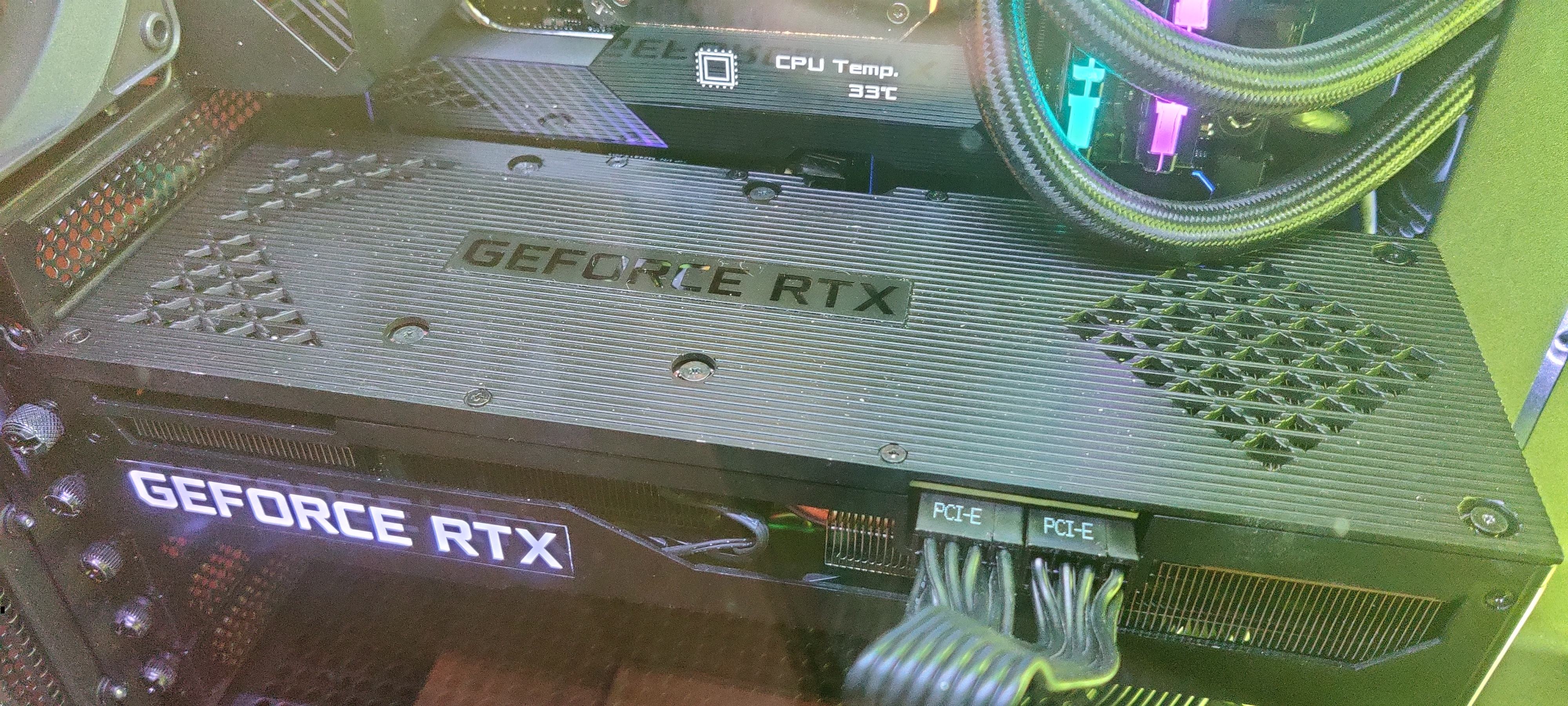

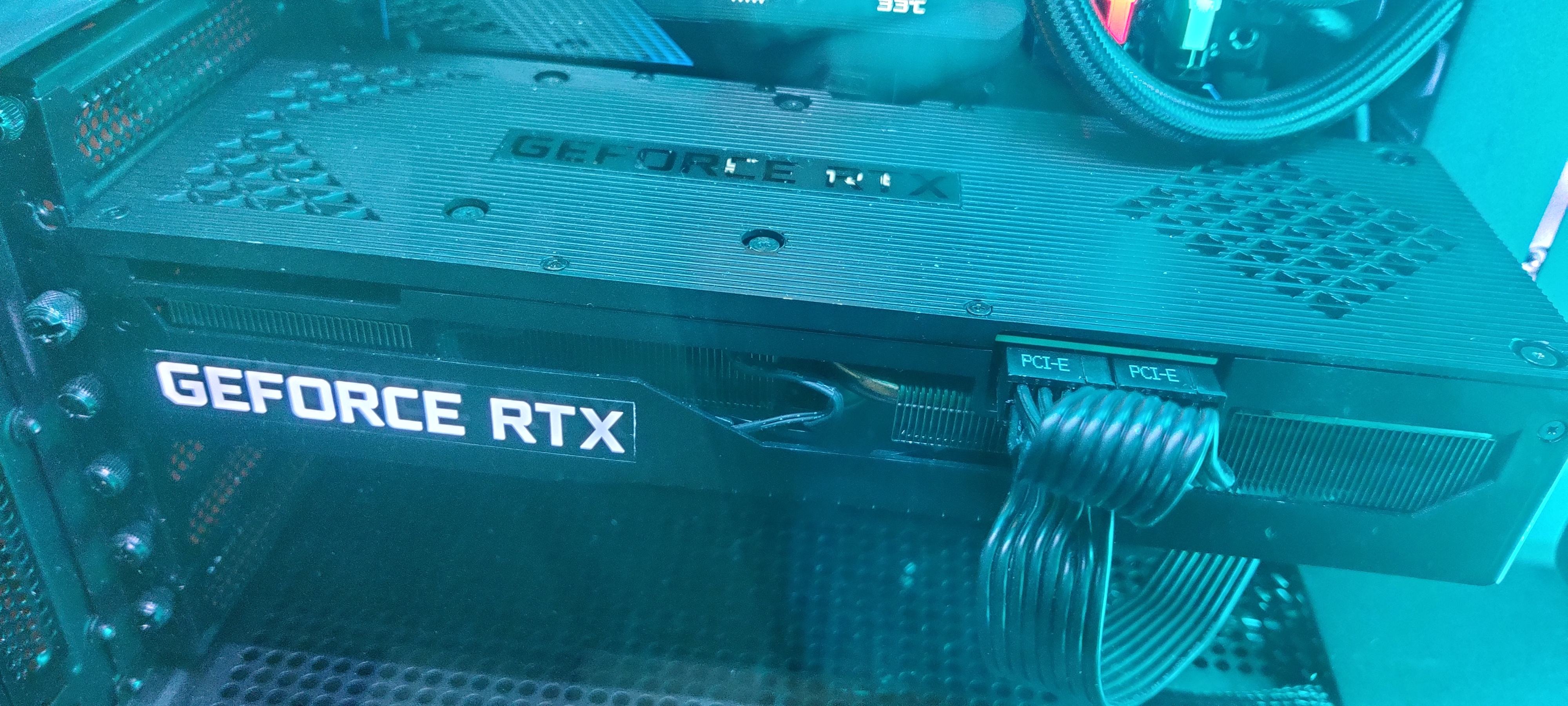

Du musst mit mehr Infos rausrücken. Ist das ein Fertig-PC von HP? Oder nur die Karte aus einem solchen? Mach mal ein Bild von dem Ding. Auch von deinem restlichen System und wichtig ist vor allem auch mal das Gehäuse. Was ist "toll warm" für dich?
So Gehäuse ist:
NZXT H710i, Prozessor: i10850k, 32GB Speicher, 850Watt Netzteil, Board: Maximus XII,
Grafikkarte, Speicher, Prozessor stammen aus einem Omen PC mit einem 30L Gehäuse, welches innerhalb von 10 min so heiß war, daß man kaum noch das Gehäuse berühren konnte, deshalb baute ich um, weil diese Sachen ja gut sind. Kaufte mir ein Board mit Wakü Anschluß um die ganze Sache umzubauen. Hapert an der Grafikkarte, weil ich nirgens finde was ich für ein System benötige.
Die Tems sind innerhalb kürzester Zeit auf über 80 Grad und selbst Prozessor wird fast 75 Grad warm. Die Scheibe ist super heiß. Hoffe es gibt jemanden der mir helfen kann.

Hmmm, schwer zu sagen, welches Layout die Karte hier hat. Wieso blasen die Lüfter am Radiator raus? Lass die mal frische Luft einsaugen.
Bau die Karte mal aus und leg die auf den Tisch diese von der man sagen könnte was das für ne karte is hast du nicht fotografiert!
Von der backplate her könnte es ne asus turbo sein
Keine Turbo, das erkennt man direkt an der Seite. Von vorne sieht die Karte so aus:
Genau so sieht sie aus. Leistung ist super, aber eben die Wärme auch. Bin schon am Überlegen alles mit meinem anderen PC zu tauschen. Ist ein riesiger Thermaltake X71TG, Aber wollte ich vermeiden, weil da ein 3900x als Prozessor und ne rx5700xt Nitro drin sind auf Luftkühlung und das ist super leise.
@Tommy_Hewitt Der Radiator sitzt oben und die Lüfter ziehen Luft rein vorne die blasen raus und hinten auch
Achso, falsch geguckt. Lass mal die vorderen reinblasen und oben raus.
Mach erstmal das Seitenfenster auf und schau welchen Einfluss das auf die Temperaturen hat. Nicht das du im case einfach nen schlechten Flow hat der die Karte unnötig warm laufen lässt

Tja so wie es aus sieht und da in dem link steht ist das ein Custom Design extra von HP.
Da wirst du so keinen wasserkühler für bekommen.
Was du noch machen kannst ist HP Anschreiben ob da ne Referenz platine oder was eigenes drunter is z.b.
Oder
Den Kühler demontieren und mit platinen Design Bildern im Internet Vergleich.
Aber wenn die nur nur einen Kondensator umgesetzt haben als Beispiel wirst du keinen Block dafür bekommen

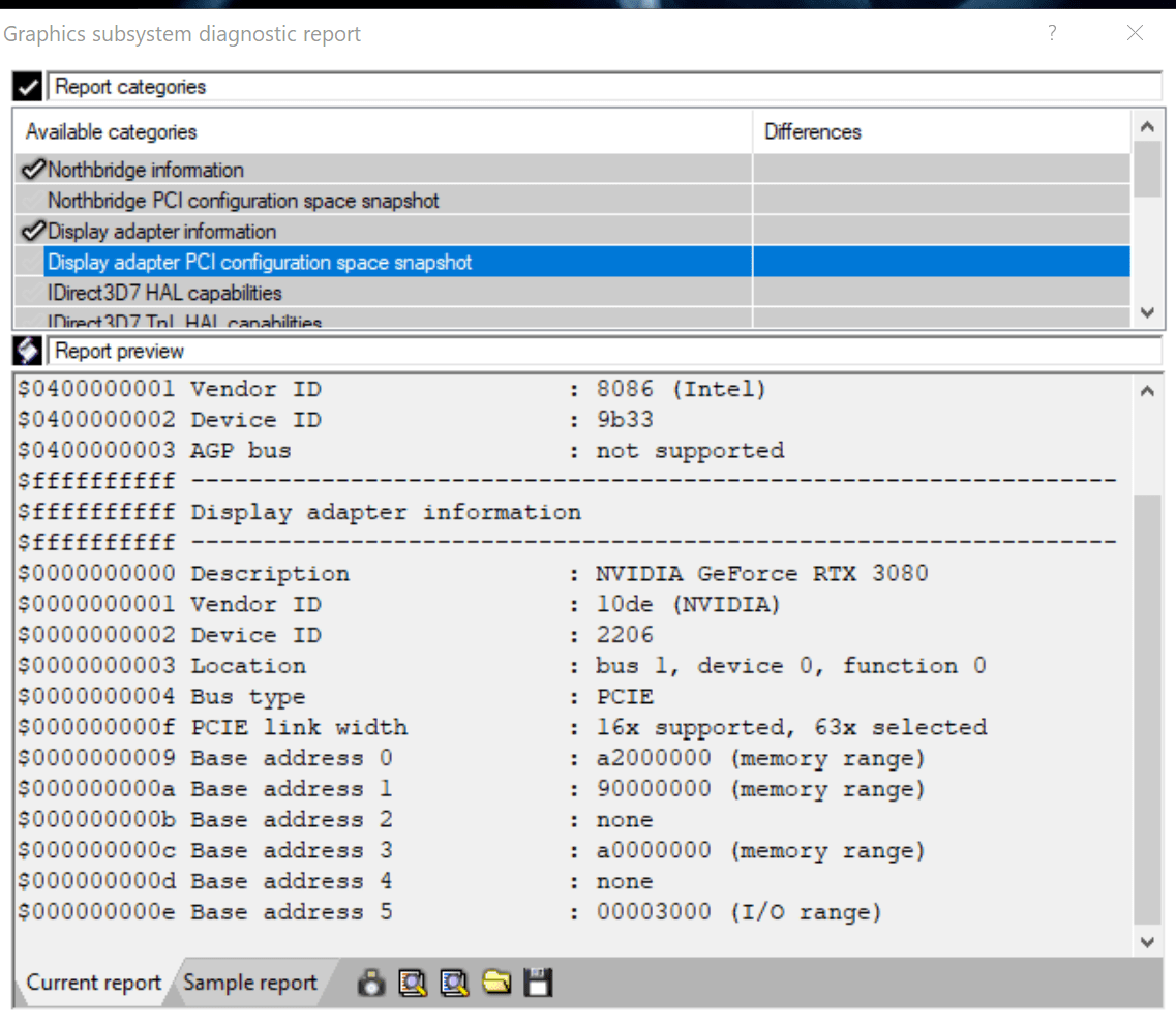

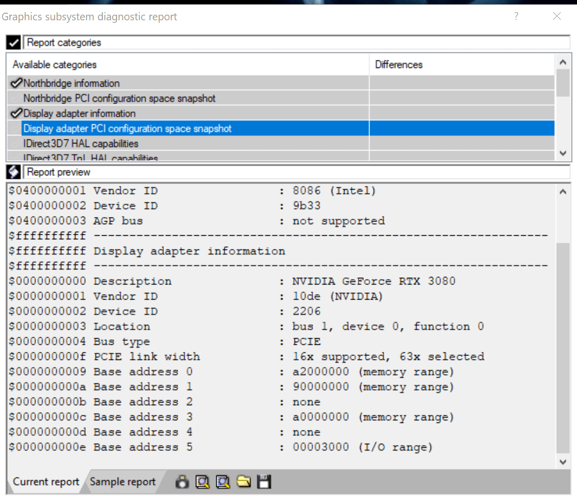

So habe mir jetzt mal den Rivatuner runtergeladen um ein bißchen mit den Spannungen zu spielen, leider früher keine Zeit gehabt, Und der sagt mir dies, also stinknormales Nvidia Design?
Jetzt habe ich ein richtiges Problem, habe verschiedene Programme versucht, aber ich kann nur nach oben mit den Volts aber nicht runter, weiß mir bald keinen Rat mehr und denke bald es ist besser meine zwei PCs zu verkaufen und dann einen neuen zu bauen. Nur als letzen Ausweg, weil auf dem Gebiet der WaKü bin ich Neuling, aber andererseits gefallen mir die Dinger schon. Wir werden sehen?
Da deutet doch nichts auf ein Design hin, nur dass es eine RTX 3080 ist, deren GPU von nVidia kommt. Wie gesagt, ich tippe auf Referenzdesign, aber sicher können wir uns nur sein, wenn du die Karte zerlegst.

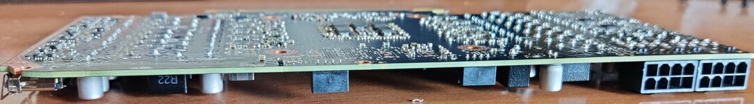

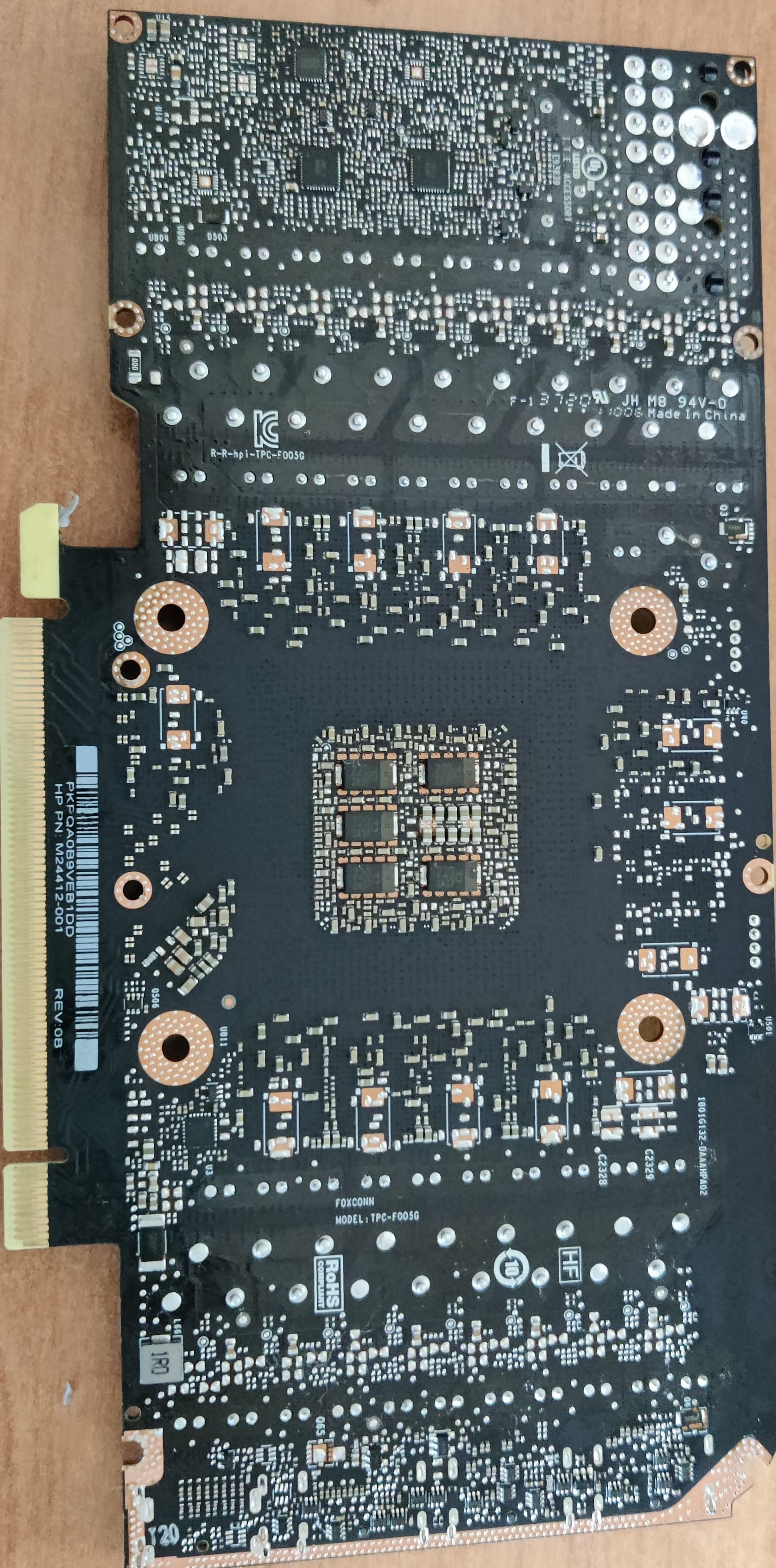

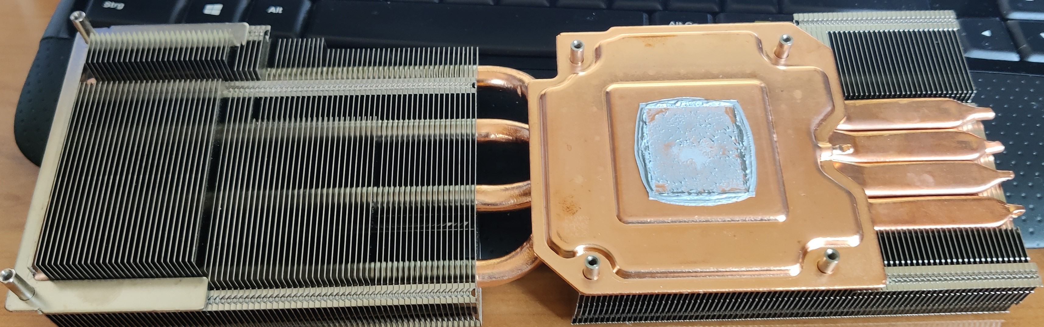

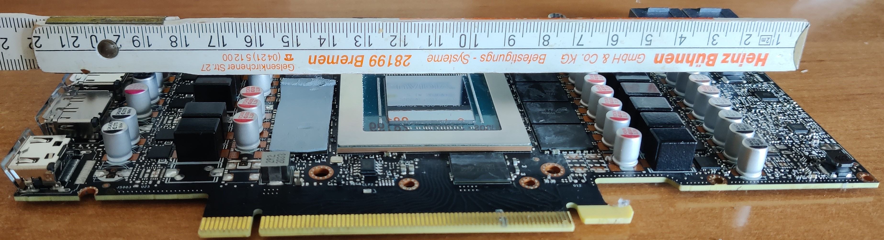

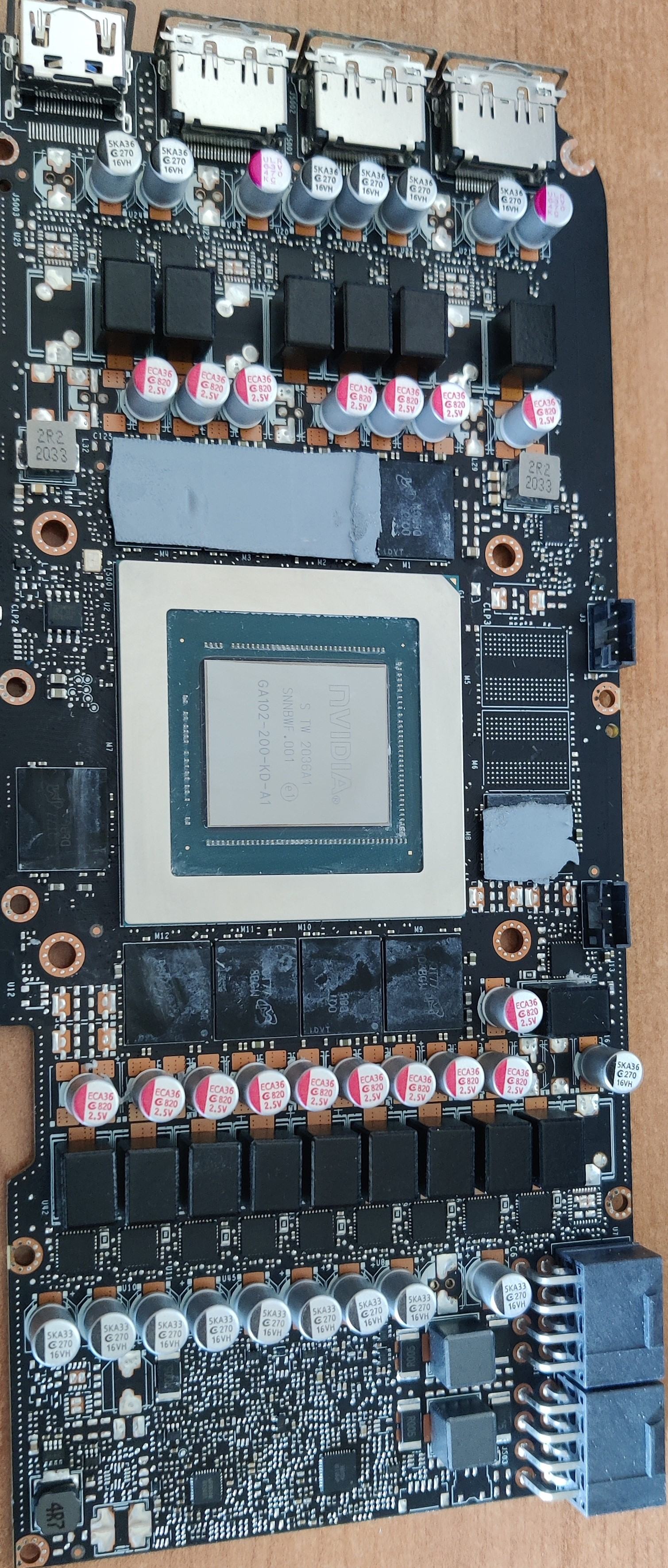

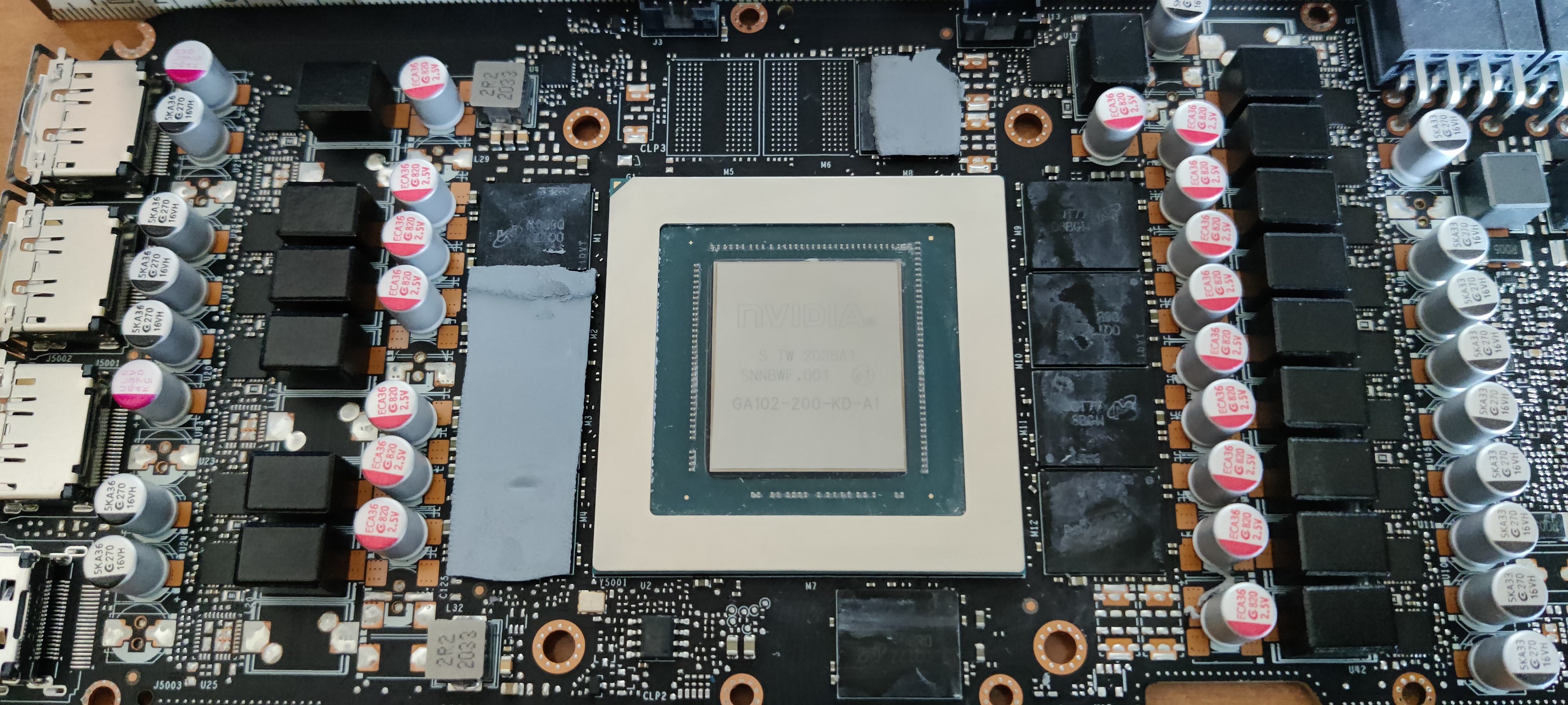

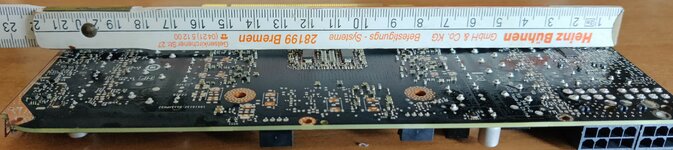

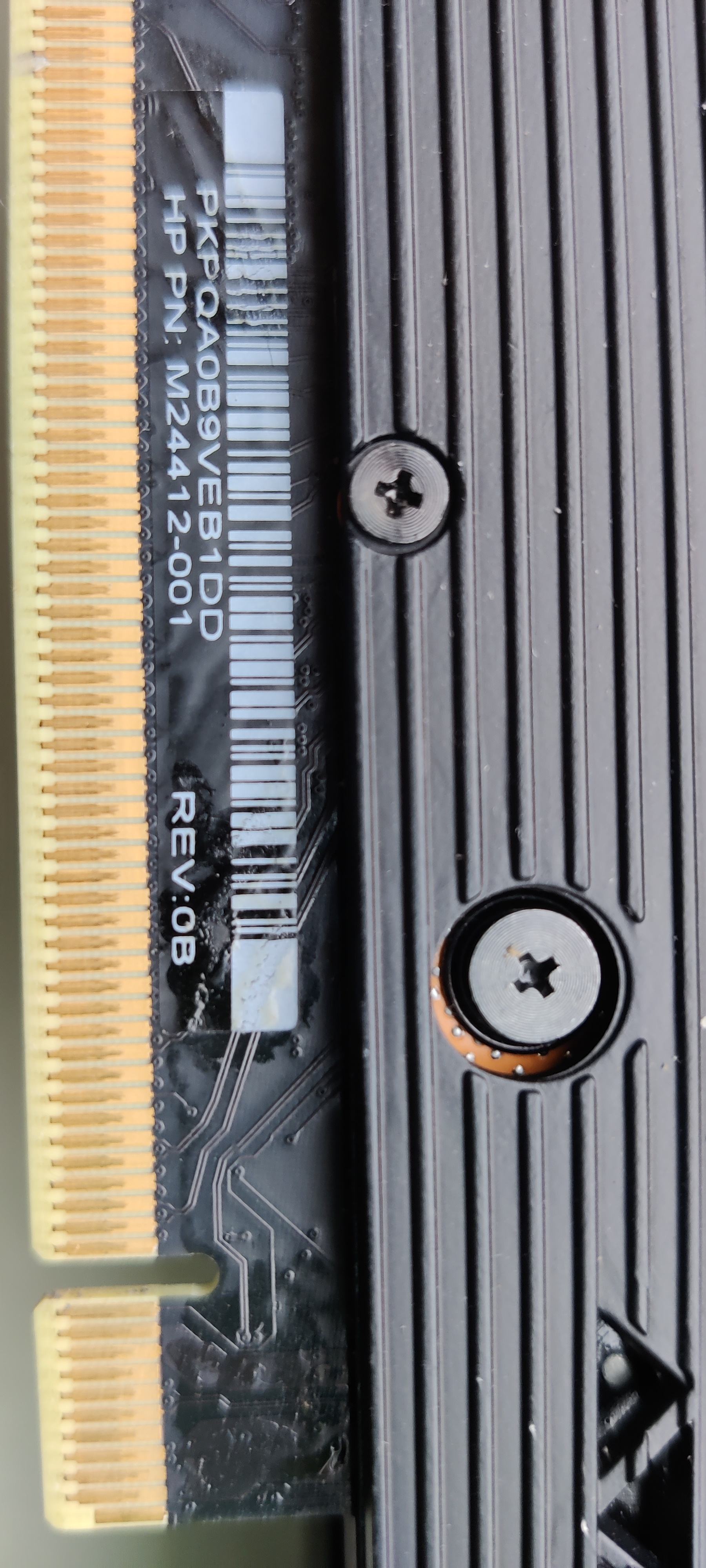

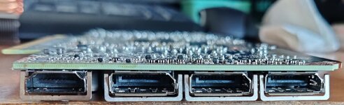

So endlich dazu gekommen, das Teil zu demontieren und habe dabei schon feststellen müssen, daß die Karte von Haus aus nicht richtig gekühlt wurde. Aber seht selbst

Wie vermutet Referenzdesign, hast also ne gute Auswahl an Kühlern :)
Wieso wurde sie von Haus aus nicht richtig gekühlt?
Na gehört das Wärmeleitpad nicht komplet durch und auf die andere Seite auch? Kann mich erinnern so auf den Videos immer mehrere Wärmeleitpads gesehen zu haben. So jezt bin ich mal neugierig, was ihr mir empfehlen würdet. Ich bin für alles offen. Gekühlt werden sollen: I9-10850, Die Graka 3080 und das Board Maximus XII. Ich denke,daß dann das NZXT H710i zu klein wird, habe ja noch das riesige Thermaltake Core X71TG. Könnte mich aber auch mit einer externen Lösung, dann aber für zwei PCs anfreunden. Zweiter ist ein AMD3900, mit dann, wenn zu vernünftigen Preisen, siehe AMD, eine 6800XT. So jetzt könnt ihr loslegen.
Warte, das war alles an Pads, die oben waren? Also du hast da keine entfernt beim Zerlegen? Denn auf den freigelegten VRAMs kann man ja noch die Rückstände sehen. Wurde die Karte schonmal zerlegt?
