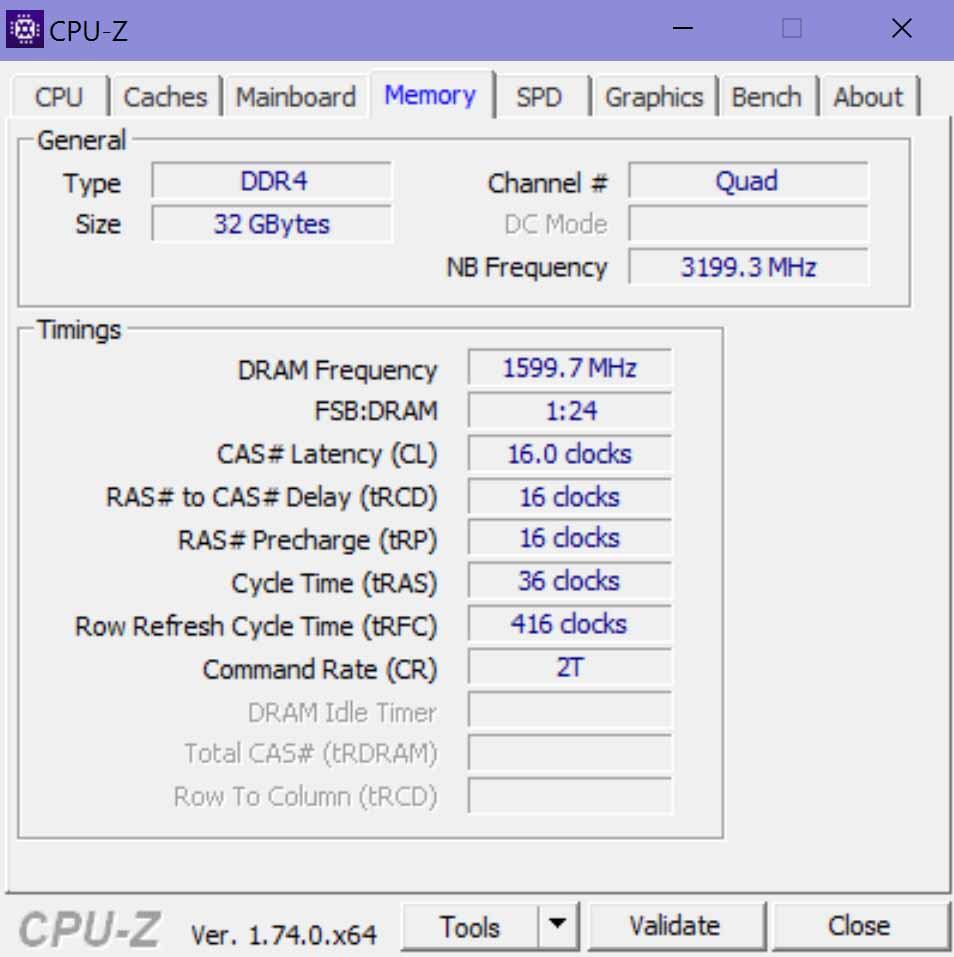

Hallo Zusammen,
ich klink mich mal in den Thread ein, da ich auf mein Asus X99-A Probleme mit GSkill DDR4-3200 32 GB Speicher hatte.
Es handelt sich um das Kit F4-3200C16Q-32GVK Ripjaws V.
Der PC startete nur mit Einstellung DDR4-2133. Ansonsten blieb der PC beim einschalten hängen.
Keine BIOS-Fehlermeldung. Q-Code 96.
Strap 100 bzw. 125, Timings & Voltage manuell eingestellt, BIOS Reset, 100:100, 100;133. Nix hat geholfen.
Dann habe ich den Speicher in den Slot A1, A2, B1, D1 verschoben.
Damit hat es dann geklappt. PC 3200, 32 GB werden erkannt und laufen mit der Geschwindigkeit.
Normal soll man bei einer Belegung mit 4 Speichermodulen die RAM-Slots A1/B1/D1/C1 nutzen.
Die Tipps von User "Sahee" werde ich mit der von ASUS vorgegebenen Standardbelegung der RAM-Slots aber mal testen.
Ist aber dann kein Quadchannel mehr oder ?
Laut CPU-Z ja ... Ob darauf Verlaß ist?
Da Duz 3 Riegel in einem Channel hast und einen im anderen stimmt das in CPU Z schon.
Heißt aber wohl, dass 16GB im Quadchannel laufen und 24 GB nicht.
Oder hab ich da nen Denkfehler?
Wenn in einem Channel, also hier B kein Riegel steckt, kann es auch kein Quadchannel Betrieb sein.
