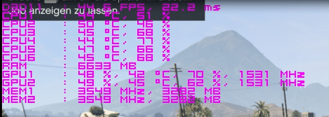

CPU Limit. Läuft die wirklich auf 4.4Ghz wenn das Spiel läuft?
Ja, die CPU läuft im Spiel auf 4,4Ghz
Auf dem bild ist es ja zu sehen das, der CPU nicht in den 80% bereich kommt.. Deshalb sollte es ja eigentlich nicht daran liegen, oder ?
Ich lasse mich aber gerne eines Besseren belehren. :)

cpu limitiert nicht erst bei 100%

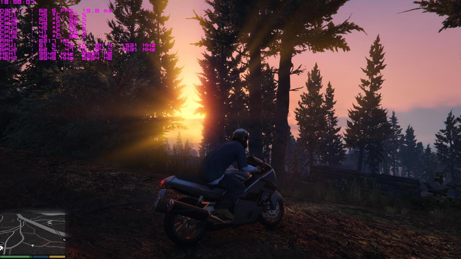

4K: GTA5 2015-05-06 18-57-42-62.jpg

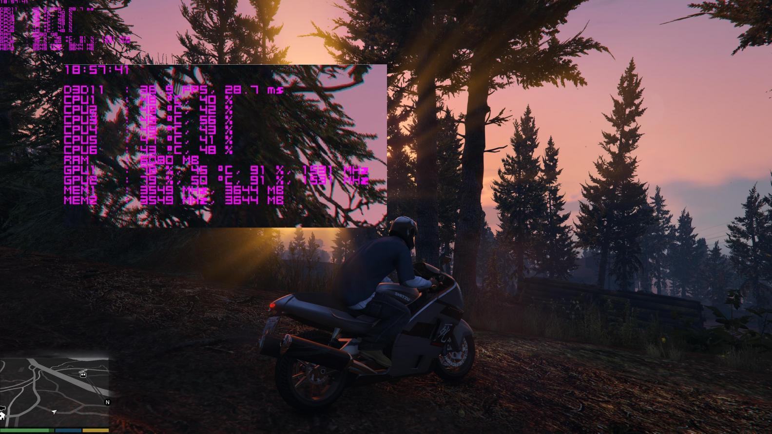

1080P: GTA5 2015-05-06 18-58-07-83.jpg

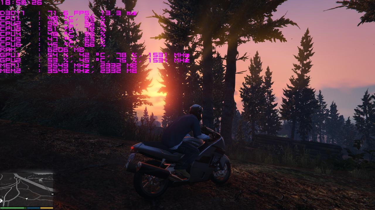

720P: GTA5 2015-05-06 18-58-27-48.jpg
6. Wie ihr sehen könnt ist die Graka bei 1080P immer noch nicht voll ausgelastet, scheint sich aber jetzt im gesunden rahmen zu befinden, was sagt ihr dazu ?

Laufen beide Karten mit 16x PCIEe?
CPU-Limit ist nicht zwingend erst bei 100% CPU sondern auch schon, wenn nur ein Kern auf 100% läuft möglich!

Laut dem ersten Bild sehen die GPUs ja gut aus, laufen beide mit 1531?!
Macht jetzt keinen Sinn da die bei 43% ja nicht auf 1531 laufen würden? Confused...
