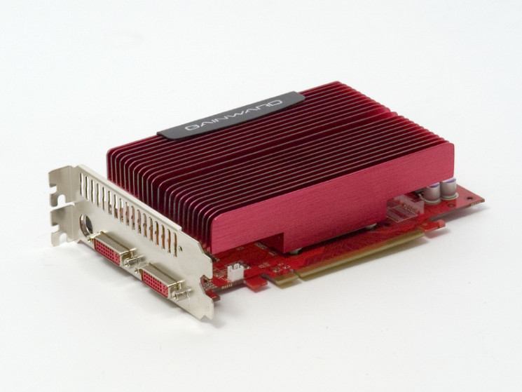

letzten Herbst habe ich mir einen neuen PC zugelegt und mich dabei an die gängigen Empfehlungen hier im Forum gehalten: Intel i5-2500k, Asrock Extreme3 Gen3, 8GB Teamgroup-Ram. Da ich nur wenig zocke, habe ich meine alte Gainward 8600 GT (siehe Anhang) behalten. Nun habe ich mir einen dritten Bildschirm zugelegt und muss feststellen, dass meine Grafikkarte nur zwei Ausgänge hat. Daher meine Frage: Können die Grafikkarte und der Onboard-Grafikchip gleichzeitig betrieben werden und falls nein, welche passiven Grafikkarten erlauben den Anschluss von drei Monitoren und welche davon sind zeitgemäß und haben ein gutes P/L-Verhältnis?

Du könntest insgesamt 4 Monitore betreiben:
Zwei an der 8600GT und zwei am Board, also an der GPU der CPU.

Alle Bildschirme werden von der 8600GT berechnet, auch die, die an der OnBoard GPU hängen. Vorausgesetzt die 8600GT stellt den primären Desktop dar.
Die 8600GT hat allerdings auch nicht viel mehr Leistung als die iGPU.
